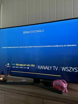

    Witam serdecznie. Mieszkam w Norwegii i od kilku lat posiadam cyfrowy Polsat. Od jakiegoś czasu posiadam problem z sygnałem satelitarnym, a mianowicie z zanikaniem sygnału. Gdy antena zostaje ustawiona na parametry 100/93, skręcona jest — wszystko jest dobrze, jednak gdy dochodzę do telewizora i zmieniam w ustawieniach opcję na wyszukiwanie kanałów, sygnał zanika i już nie wraca. Wymieniłem już wszystko, co mogłem, na nowe: dekoder, kabel, antenę, konwerter i ciągle to samo. Czy ma ktoś pomysł, co to może być, bo walczę z tym już ze dwa miesiące i ciągle to samo.

    Ja u siebie czasem obserwuję, przykładowo na kanale xx wszystko działa, zmieniam kanał na yy i brak sygnału, powrót do xx i działa = odzyskuję sygnał po paru sekundach. A zaczęło się to od poprzedniej aktualizacji oprogramowania, bo obecna/ostatnia zrobiła z mojego EvoBox PVR prawie "cegłę".
    Zaczęły się pojawiać komunikaty o zwarciu na wejściu SAT1 itd., które same znikają po sekundzie.
    Podejrzewam u siebie konwerter, jako że jedyny nie był ruszany/wymieniany, niemniej u ciebie wszystko było wymieniane.
    Możesz jeszcze wyjaśnić:
    "gdy dochodzę do telewizora i zmieniam w ustawieniach opcję na wyszukiwanie kanałów, sygnał zanika i już nie wraca." - wyszukiwanie kanałów jest w dekoderze, a nie w TV, jak ty masz to wszystko podłączone? Wygląda, że zanika ci zasilanie konwertera.

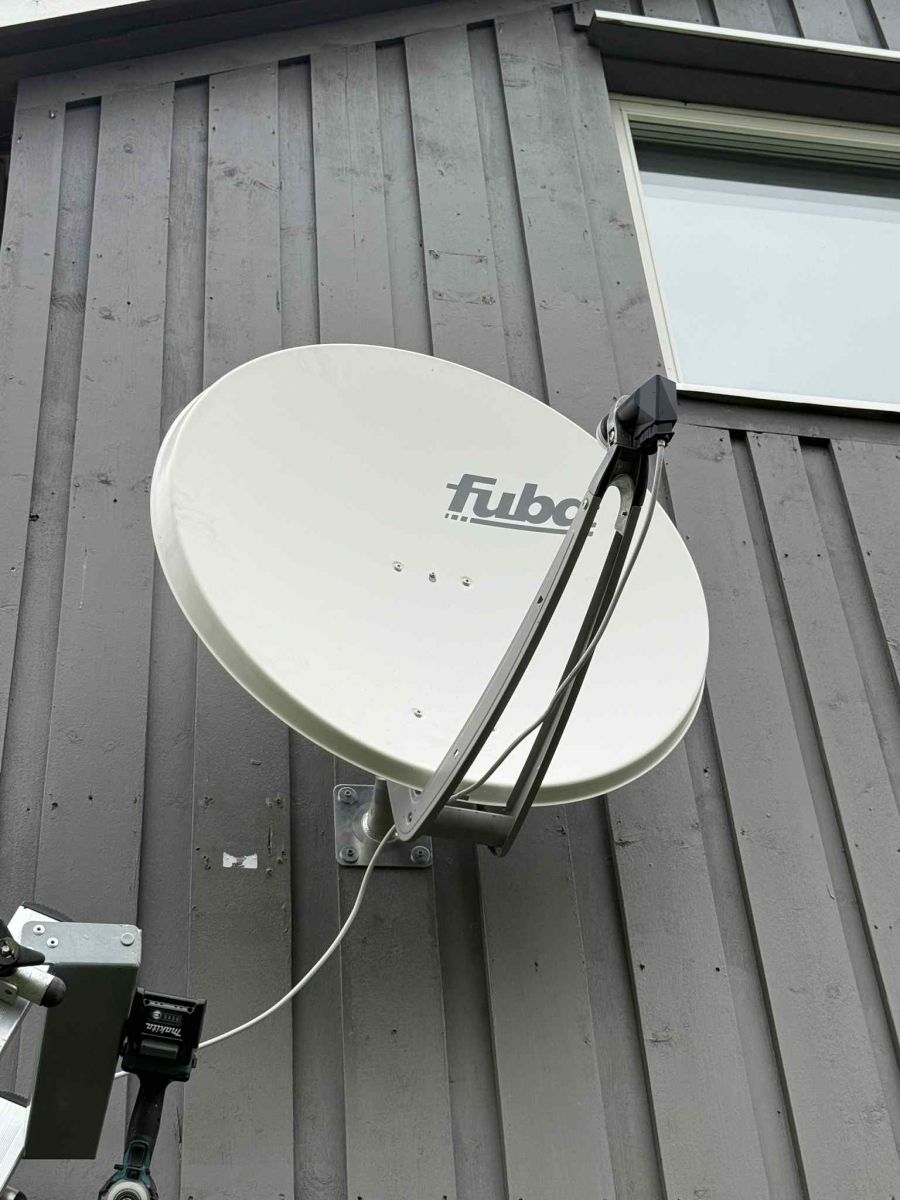

    Antenę masz ustawioną bobrze, ale na niewłaściwego satelitę. Nie sugeruj się napisem w menu tunera że to HOT BIRD. Zapewniam cię że tuner nie odróżnia na jakiego satelitę jest wycelowana antena. Pokręć trochę w lewo, trochę w prawo...;)

    Mam do wyboru tylko dwa kanały testowe, bo innych mi nie znajduje. A jeżeli chodzi o kwestie „dochodzę do telewizora... chodzi o to, że robimy to starym polskim sposobem 😀 jeden siedzi przed telewizorem i patrzy na parametry, a drugi kręci anteną 😛. Jak ustawię już antenę na wartości najwyższe, jakie zdołam znaleźć, czyli siła sygnału i jakość, to skręcam wszystko i podchodzę do telewizora, by na dekoderze włączyć wyszukiwanie kanałów. Ale muszę zmienić opcję na dekoderze z Ustawienia anteny na wyszukiwanie kanałów i wtedy już te wartości znikają i nie ma nic... i to mnie bardzo zastanawia

    Ta antena kiedyś działała czy to nowa instalacja? Możesz wysłać jakieś zdjęcie?

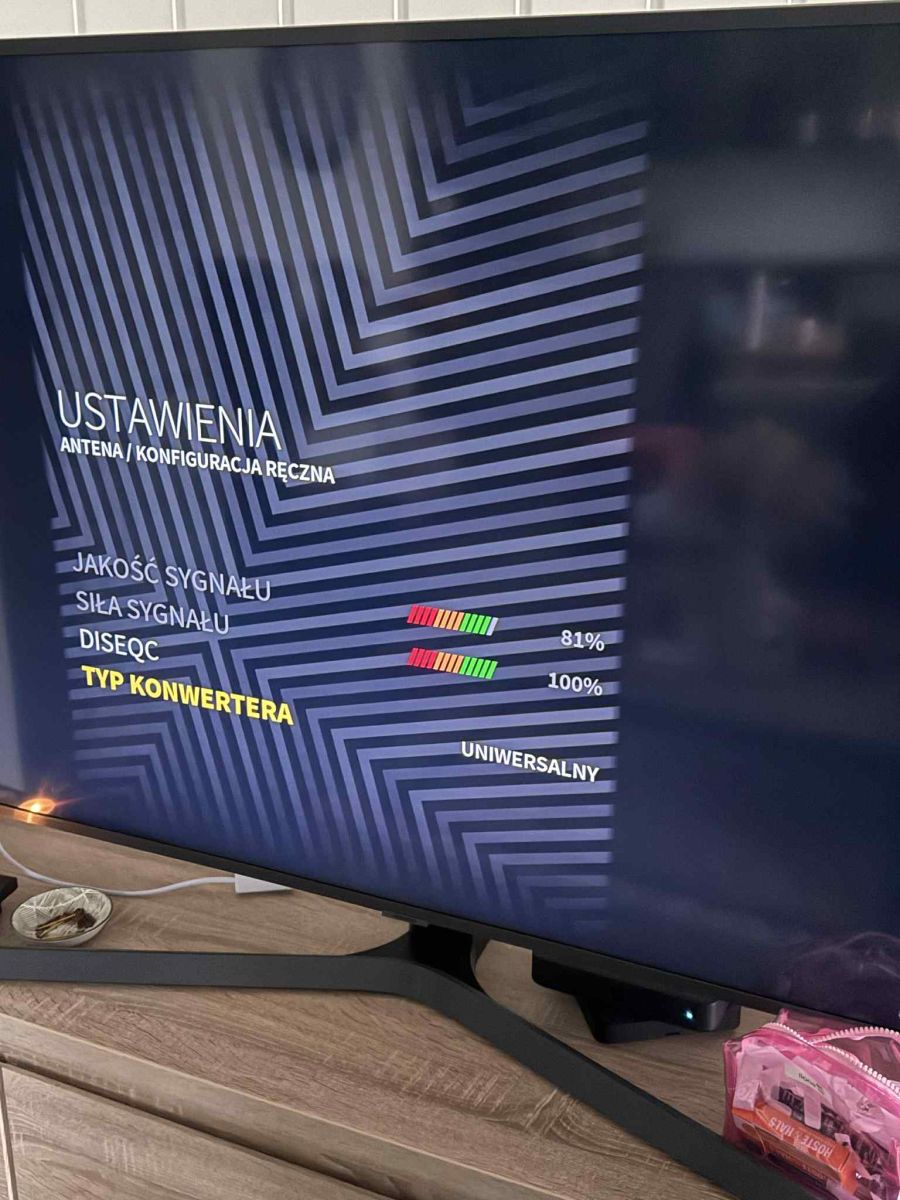

    Nie mogę znaleźć w ustawieniach ustawień transpondera, czy tym podobnych. Biorę pod uwagę też, że w tej kwestii jestem głąbem 😜. A co do aktualizacji sytuacji, to ustawienia anteny na słońce przyniosły rezultat (zdjęcie), ale standardowo, po przełączeniu opcji na wyszukiwanie kanałów, znów sprawa się powtórzyła... Dodałem też zdjęcia anteny.

    Ty chyba nie rozumiesz jak masz w ogóle ustawić antenę, ustawiłeś sobie byle jak na podstawie SŁOŃCA!? Zwykle w zależności od położenia satelita powieleń być w kierunku na Słońce gdzieś pomiędzy godzoną 11 a 13:30 w zależności od dnia w roku, wiec to ustawienie 12:00 skierowałeś w kosmos no chyba że dokładnie dziś złapałeś pozycję satelity na Słońce o 12:00 dokładnie w tym miejscu co jesteś. czyli praktycznie z prawdopodobieństwem 1 do 365 trafiłeś.
    Człowieku antenę ustawia się do :
    - AZYMUTU czyli kąt obrotu anteny w stosunku do południka 0 z korektą kąta na biegun magnetyczny
    - ELEWACJI czyli kąta odchylenia anteny od poziomu.
    Jedyne co potrzeba znać to dokładne położenie geograficzne anteny czyli pozycję GPS anteny i dowolny kalkulator czy program który wszystko obliczy.
    Dokładność ustawień powinna być w granicach 1 minimetra.
    Z kolei konwerter ustawia sie :
    - do płaszczyzny elewacji satelity tzw. skręt ( skew )
    - do ogniska sygnału czyli pozycja do przodu/do tyłu konwertera w opasce.
