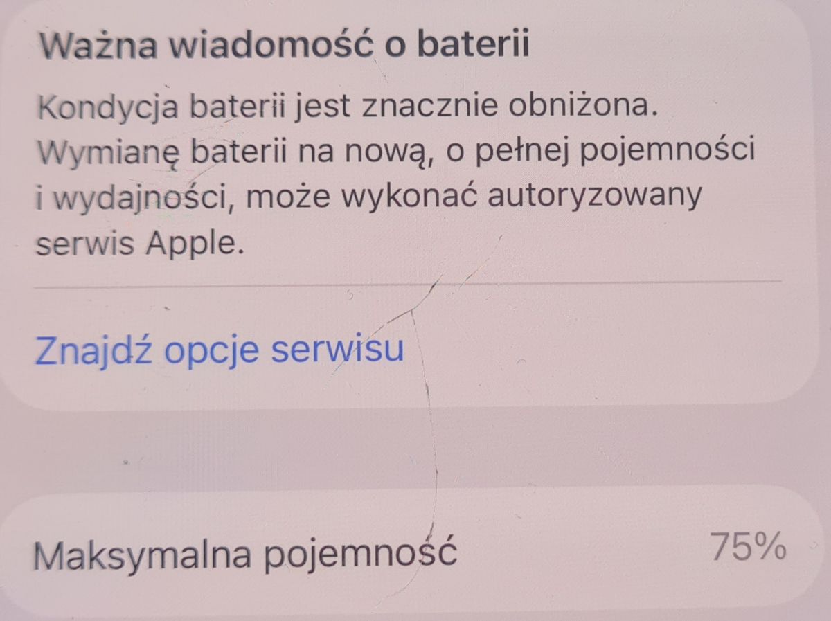

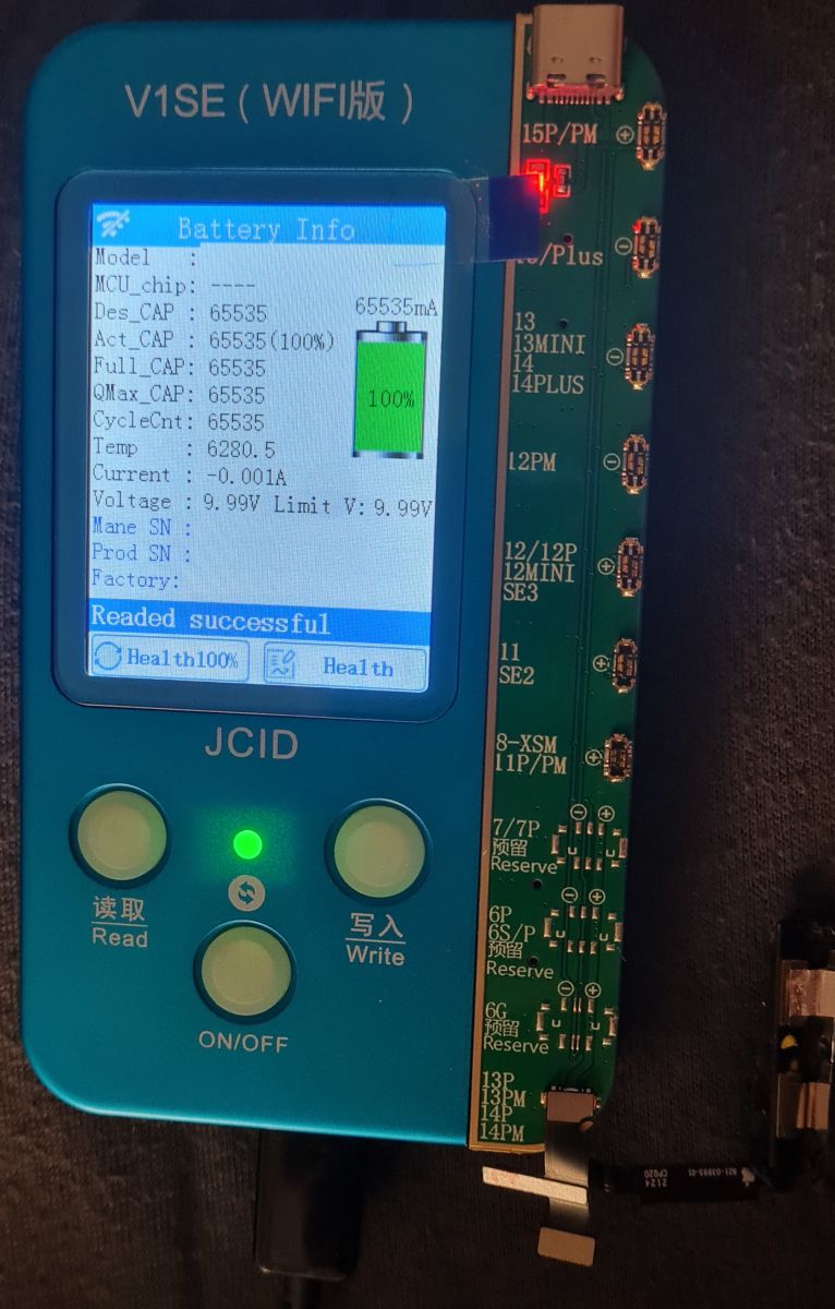

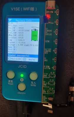

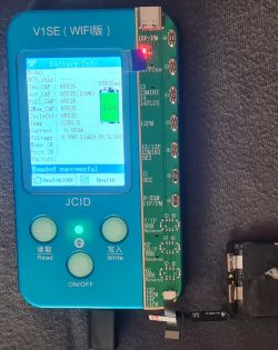

Tak jak widać na zdjęciach. Próba resetu danych na BMS baterii do 13 Pro. Docelowo wymiana. Zastosowana przejściówka. Baterię wykrywa tylko w jednym podłączeniu, a na ekranie to co widać.
Ale teraz jest inny problem.

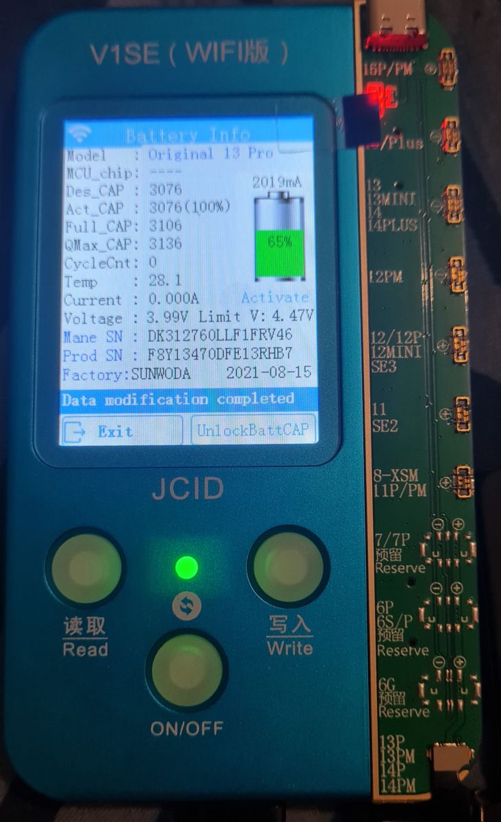

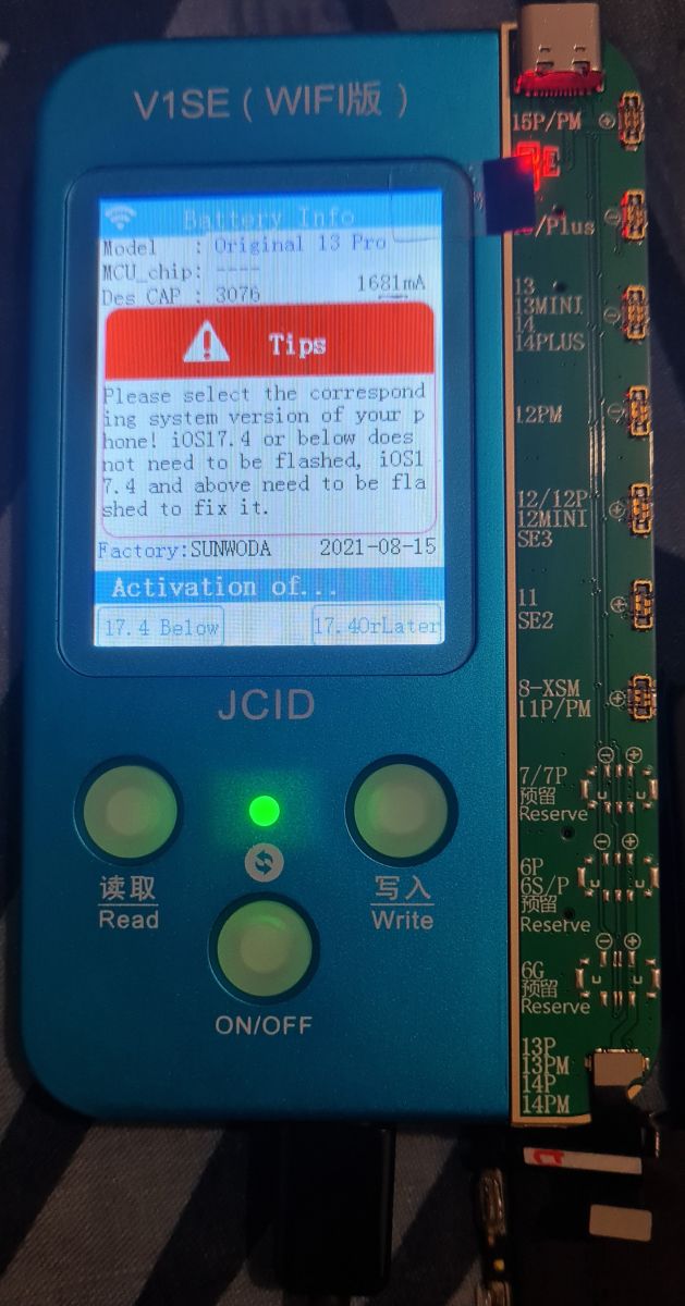

Wyczyściłem ilość cykli i zrobiłem żywotność na full.

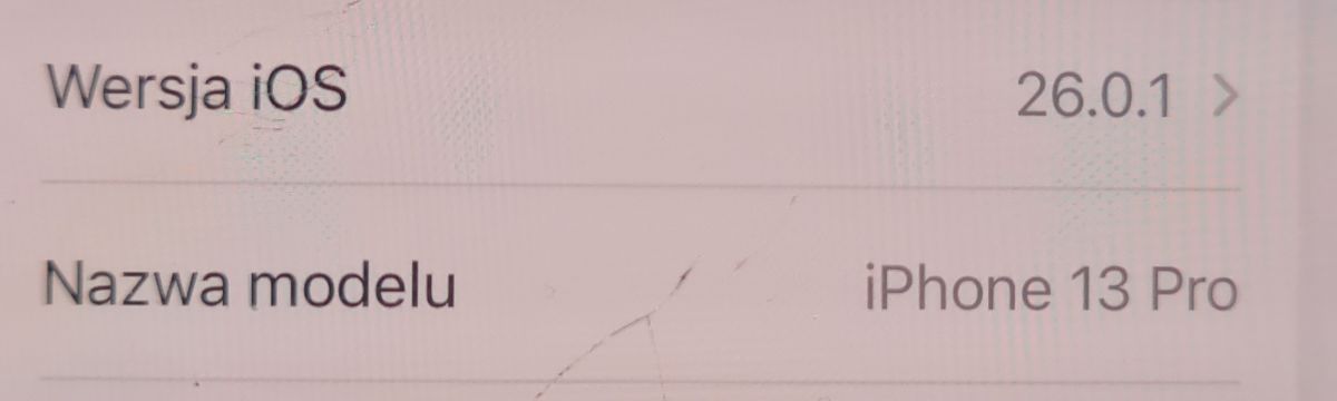

O ile w programatorze pokazuje OK, o tyle w telefonie już ta sama wartość co była. O co chodzi?

taka możliwość została dostrzeżona i zabezpieczona w listopadzie 2024 roku. Jedynym obecnie sposobem na posiadanie oryginalnej baterii (z prawdziwym licznikiem kondycji i prawdziwym, trzymającym ogniwem) jest zakup w serwisie apple za 449 lub kupić w sklepie serwisowym Apple za 215 - jeśli zdecydujesz się zwrócić do Apple starą, zdemontowaną baterię. Po co kupować podróby za 150, programatory za 500, zgrzewarki punktowe, doczepiać wpinki (które po kilku tygodniach i tak przestają działać) i stresować się jakością... jak w opcji masz oryginał za połowę ceny? Wnioski wyciągnij sobie sam - poziom satysfakcji - bezcenny
