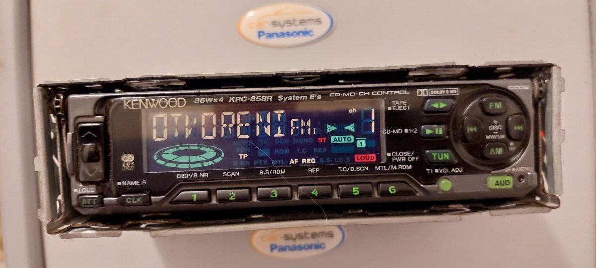

    Witam. Poratuje mnie ktoś moze wsadem eeprom do Kenwood KRC-858R. Kupilem uszkodzone bez pamieci i większość rzeczy naprawiłem i zostal ten wsad. Moze byc z kodem albo bez
    Radio Kenwood KRC-858R z podświetlonym wyświetlaczem i widocznym napisem OTWORENI.

    Sprawdź i daj znać czy działa.
    • KRC 858R_5236.bin (128 Bajtów) Musisz być zalogowany, aby pobrać ten załącznik.

    Dziękuję za wsady ale niestety uszkodzony jest procesor w radiu bo brak komunikacji miedzy eeprom a procesorem
