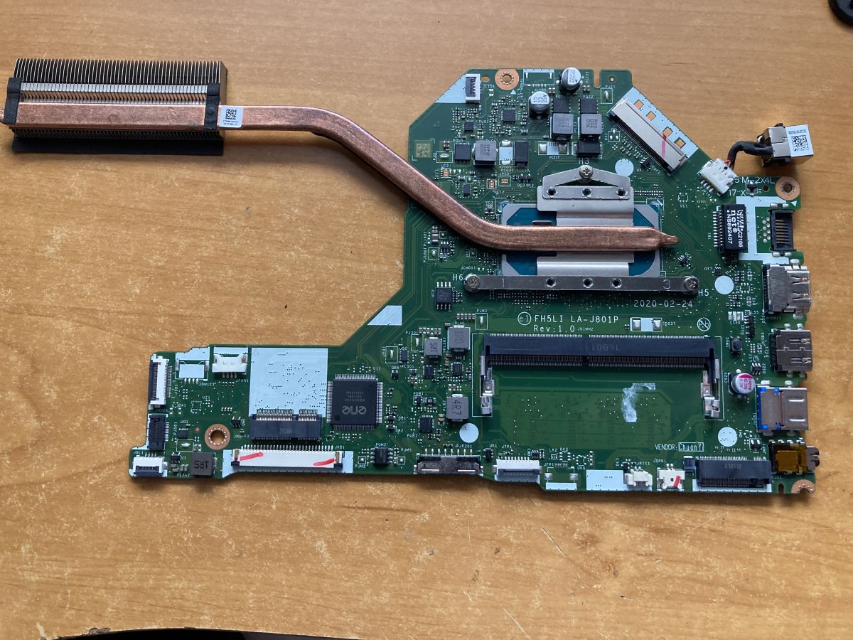

    Laptop się nie włącza, jak podepnę zasilacz, też się nie włącza. Jak mogę sprawdzić, czy nie ma na linii zasilania zwarcia? Acer Aspire 3 A315-56-3496
    Płyta główna Acer Aspire 3 A315-56-3496 z zamontowanym systemem chłodzenia

    Glowne zasilanie ukladow i wyjscia przetwornic. Albo test zwarciowy tylko nie tymi zasilaczami impulsowymi warsztatowymi.

    Poczytaj to co już napisano na tym forum o plycie LA-J801p rev.xx
    Fraza: LA-J801P Szukaj na wybranych forach Znaleziono 37 wyników
    Potem oceń swoje umiejętnosci serwisowe , wyposażenie i znajomośc diagnostyki płyt komputerowych ... decyzja ?
    p.s
    jak podepne zasilacz tez sie nie wlacza.
    Led przygasa?
    Zasilacz sprawny?

    LED w ogóle nie świeci. Zasilacz sprawny.

    Na początku można sprawdzić opór na ósmej nodze SPI jeśli jest zwarcie to raczej już pozostaje serwis.
    (Naprawa laptopów lub kart graficznych to bardzo trudne rzeczy nawet dla doświadczonych osób.)
