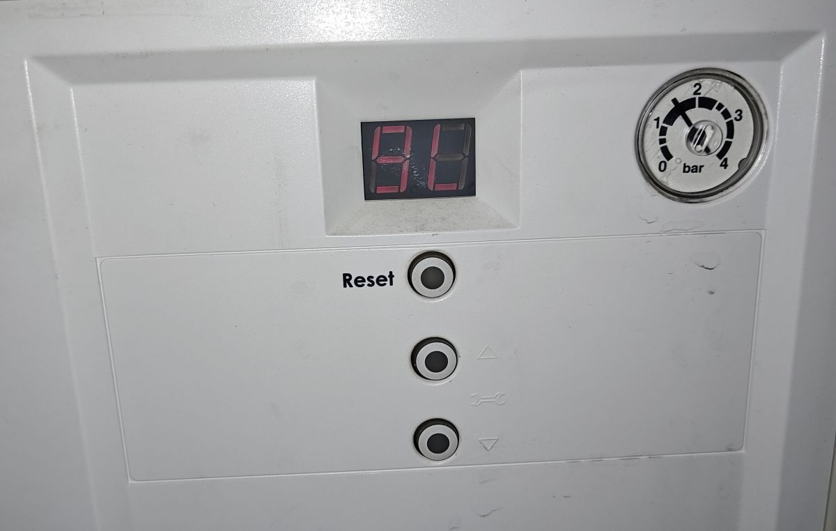

    Mam kocioł Buderus Logamax U054-24k. Na ekranie wyświetla mi się komunikat 9L, który jest aktywny podczas pracy kotła. Poza tym kocioł działa, ale mimo ustawienia temperatury początkowej na 55°C wyłącza się przy nieco ponad 40°C.
    Żadne inne kontrolki nie świecą.
    Z góry dziękuję wszystkim za pomoc.
    Wyświetlacz kotła Buderus z kodem 9L i manometrem wskazującym ciśnienie około 1,3 bara
    AI: Czy komunikat 9L pojawia się na wyświetlaczu cały czas, czy tylko w określonych momentach pracy kotła (np. podczas uruchamiania, grzania wody, itp.)?
    Podczas pracy kotła, tj. po osiągnięciu temperatury początkowej.
    AI: Czy w ostatnim czasie był wykonywany serwis kotła lub jakiekolwiek prace przy instalacji?
    Nie był serwisowany od kilku lat.

    kod błędu 9L -problemy z zapłonem lub wykrywaniem płomienia.

    Dzięki za odpowiedź. Martwi mnie to, że kocioł działa. Czy w takim przypadku nie doszłoby do jakiejś blokady?

    Czy w trakcie występowania błędu 9L palnik kotła pracuje, czy jest wygaszony?
    Błąd 9L to zwykle usterka zaworu gazowego – elektrozawór nie otwiera się.

    Kocioł pracuje normalnie (włączona jest sygnalizacja obecności płomienia), a woda jest podgrzewana.
    Nie ma problemów nawet z uruchomieniem: płomień zapala się po pierwszym „kliknięciu”.

    Gdzieś znalazłem informację, że 9L może również sygnalizować zabrudzenie elektrod zapłonowych (chociaż nie ma problemu z zapłonem) lub elektrodę jonową – nie wykrywa płomienia. Czy ktoś ma z tym doświadczenie?
