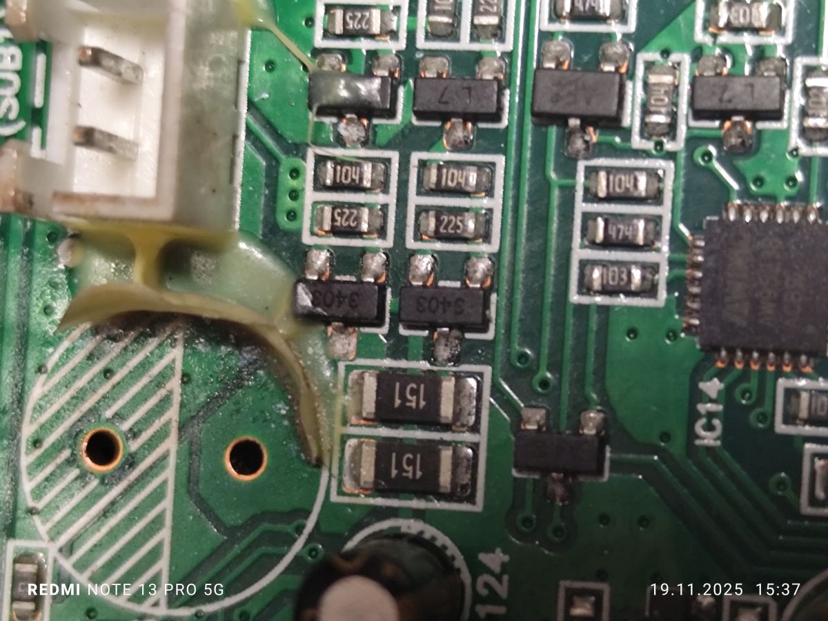

    Witam. Mam radio Makita DMR114. Urządzenie włącza się normalnie. Wszystko gra, tylko że bardzo cicho i przy podgłaśnianiu dźwięk dodatkowo traci bardzo na jakości. Wymieniłem końcówkę mocy STA540. Nic to nie zmieniło. Gdzie szukać przyczyny?
    AI: Czy problem z cichym i zniekształconym dźwiękiem występował już przed wymianą STA540, czy pojawił się dopiero po tej wymianie?
    Przed wymianą był ten sam problem.
    AI: Czy sprawdzałeś inne elementy toru audio, takie jak zasilanie końcówki mocy, kondensatory, połączenia lub sam głośnik? Jeśli tak, to jakie były wyniki tych testów?
    Głośniki wykluczyłem po podpięciu innych, bez zmian

    Witam, coś podobnego miałem w kolumnie aktywnej. Okazały się być tylko zimne luty.

    Radio naprawione. Znalazłem jeden spuchnięty kondensator i obok niego MOSFET do wymiany. Jakość dźwięku wróciła na swój poziom Zbliżenie na naprawioną płytkę PCB z wymienionym kondensatorem i MOSFET-em
