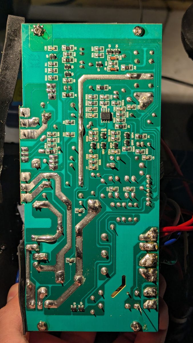

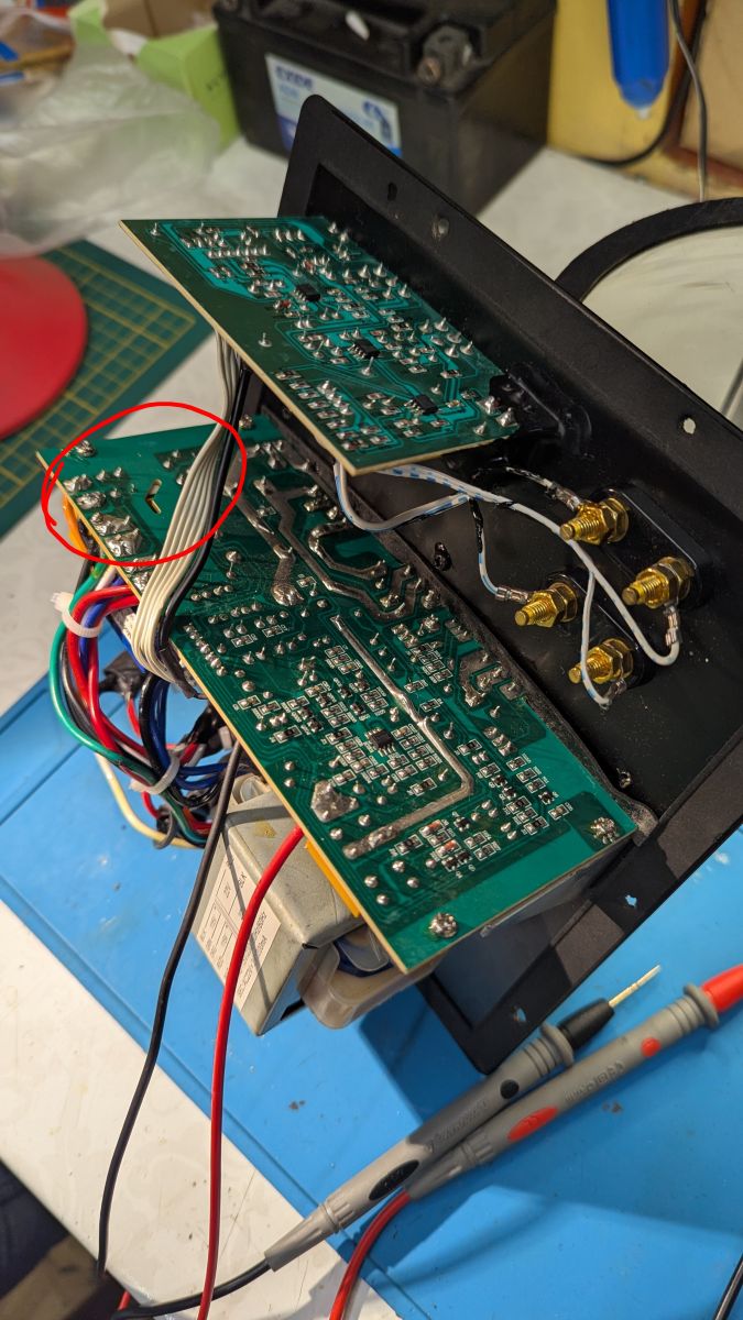

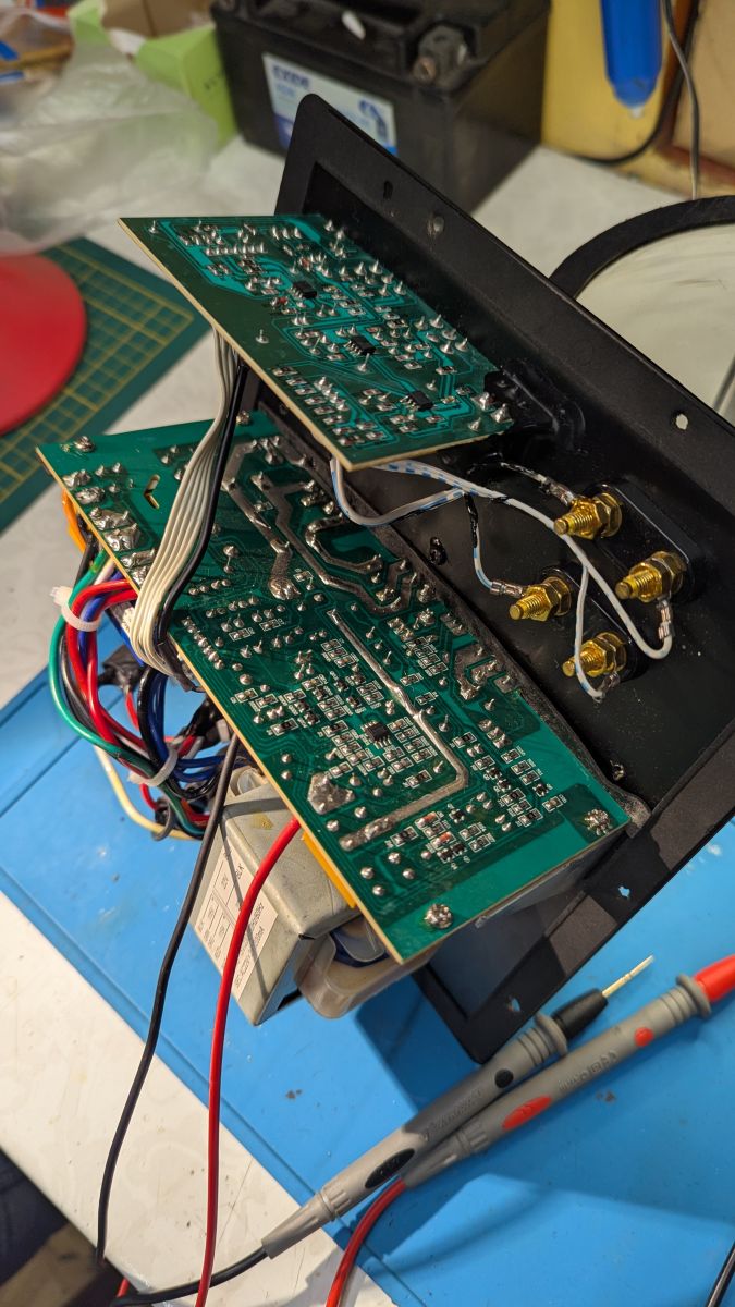

    Witam wszystkich. Ostatnio uszkodził mi się sub Magnata MONITOR SUPREME SUB 302A. Podczas normalnego użytkowania po prostu się wyłączył. Po próbie włączenia klika przekaźnik i świeci czerwona dioda. Wygląda mi to na jakąś protekcję, ale rozebrałem i pomierzyłem; nigdzie nie ma żadnych zwarć. Kondensatory mają lekki spadek pojemności, ale jeszcze akceptowalny. Ktoś spotkał się z taką usterką i może podsunąć jakieś rady lub wskazówki, co sprawdzić i co może być przyczyną takiego zachowania się suba?

    Spotkałem się z tym modułem, widziałem że kilka osób miało dokładnie takie same usterki, najlepiej to sprawdzić elementy z tego tematu. https://www.elektroda.pl/rtvforum/topic3760333.html
    Wygląda to na wadę fabryczną gdyż kilka osób miało tą samą usterkę i mimo że udało mi się to naprawić to usterka wróciła po dwóch latach. Jeśli będzie spalony chociaż jeden opornik lub tranzystor to na wyjściu pojawi się napięcie stałe co uruchomi zabezpieczenie, tak że warto tam poszukać bo w sieci ten problem dotyka tych modułów co świadczy o tym że nie jest to najlepsza konstrukcja.

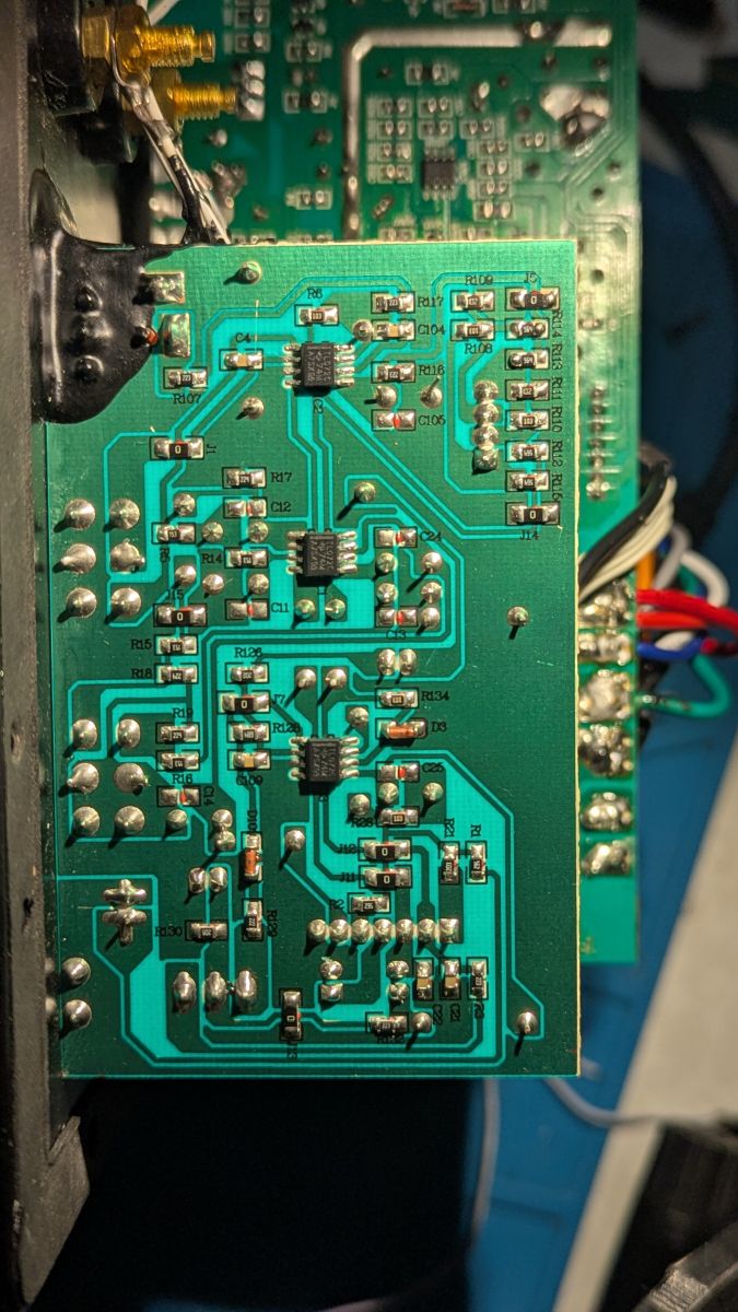

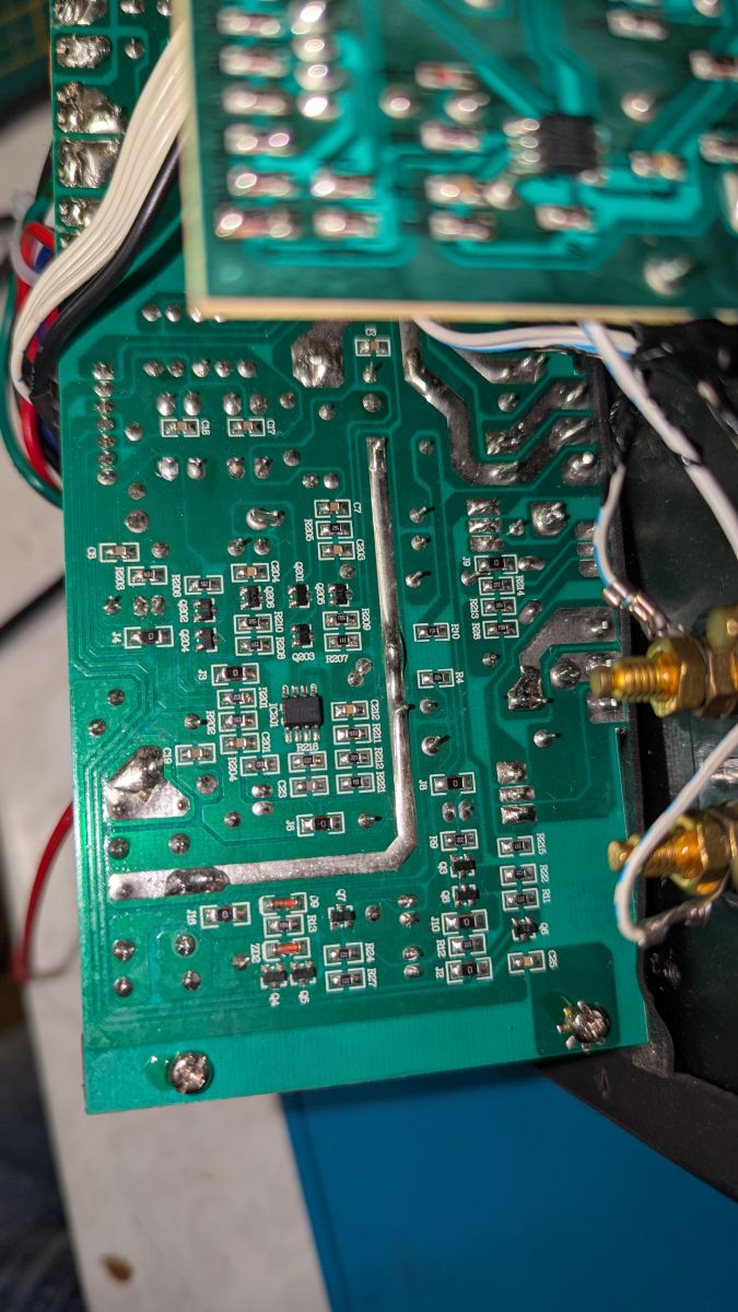

    Widziałem ten wpis, ale sprawdziłem u siebie i rezystory oraz tranzystory w tej okolicy wydają się być sprawne; nie widać niczego podejrzanego.
    Załącząm kilka zdjęć płytek
    Płytka PCB z elementami SMD i trzema układami scalonymi
    Zbliżenie na zieloną płytkę drukowaną z wieloma elementami elektronicznymi i ścieżkami
    Widok od spodu na dwie płytki PCB z przewodami i złączami koncentrycznymi

    Który przekaźnik klika?
  • #5 21749821
    qnikjr
    Poziom 3  
    Posty: 23
    Kilka przekaźników uruchamia główny transformator, tworzący zasilanie dla końcówki mocy.
    Zbliżenie na układ elektroniczny z płytkami PCB i widocznym okablowaniem.

    Czy masz cały czas zasilanie na końcówce mocy?
    W tym module jest mały transformator i to na nim wisi kilka mniejszych układów, jeśli przekaźnik załącza duży transformator i po chwili go wyłącza to prawie na pewno masz napięcie stałe na wyjściu.

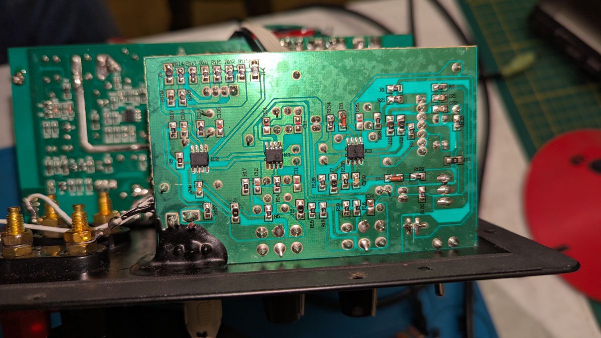

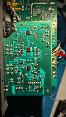

    Obejrzałem dokładnie fotki i IC3 wygląda jak by miał dziurę na środku, może to tylko zabrudzenie a może właśnie tutaj leży problem. Na tej płytce są filtry ale nie tylko bo też sterowanie włączaniem subwoofera.
  • #9 21750635
    qnikjr
    Poziom 3  
    Posty: 23
    Układ cały.
    Płytka PCB z elementami SMD, widoczna z góry, bez śladów uszkodzeń
    Dziwna usterka, bo nie ma żadnych zwarć, wszystko wizualnie wygląda idealnie, a jednak nie działa.

    W takim razie na początek zmierz napięcie na 4 i 8 nodze tych wzmacniaczy operacyjnych.
  • #11 21750640
    qnikjr
    Poziom 3  
    Posty: 23
    Jutro wymienię wszystkie kondensatory, może pomoże. Nie wyglądają źle, ale nie zaszkodzi spróbować.
    Są napięcia na wszystkich trzech: 12 V i -12 V, sygnał też wychodzi na płytę wzmacniacza, sprawdzałem.
    Jedynym podejrzanym wydaje się układ IC201, nie jest zasilany, ale może być załączany razem z dużym transformatorem.
