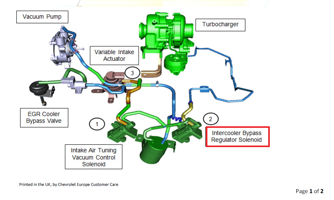

#1 21750272 13 Lis 2025 16:50 rojokondzio rojokondzio Poziom 3 Posty: 12 Autor tematu Post #1 21750272 13 Lis 2025 16:50 Witam, posiada ktoś schemat podciśnień do Opel Antara 2,2 CDTI?
#2 21750358 13 Lis 2025 18:10 Arturo 2773 Arturo 2773 Poziom 29 Posty: 754 Pomógł: 183 Ocena: 345 Pomocny post? (0) Post #2 21750358 13 Lis 2025 18:10 Opel Antara/Chevrolet Captiva Załączniki: Swirl Flaps etc.png (352.34 KB) Musisz być zalogowany, aby pobrać ten załącznik. Promuję tematy: 02.09.2022 Traktorek Murray 10/30 z 1983r - Uszkodzona stacyjka, wymiana kabli i podłączenie akumulatora 14.06.2022 Pilarka Oleo-Mac GS410CX - gaźnik nie reaguje na regulacje
