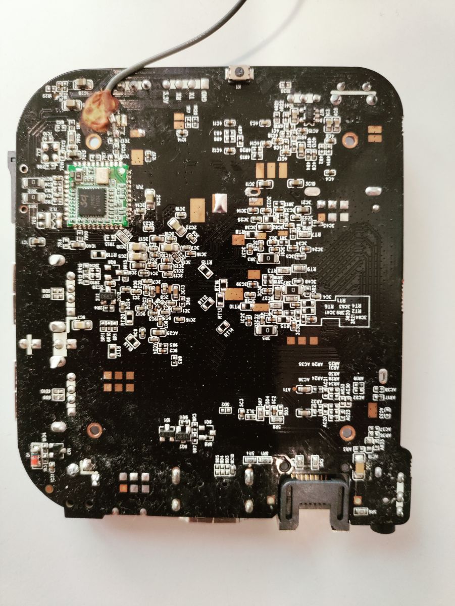

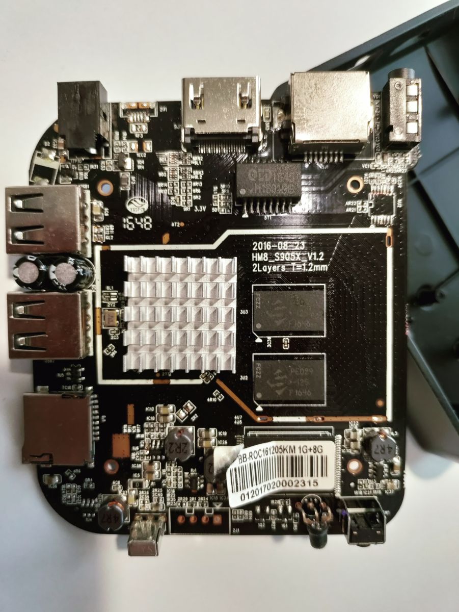

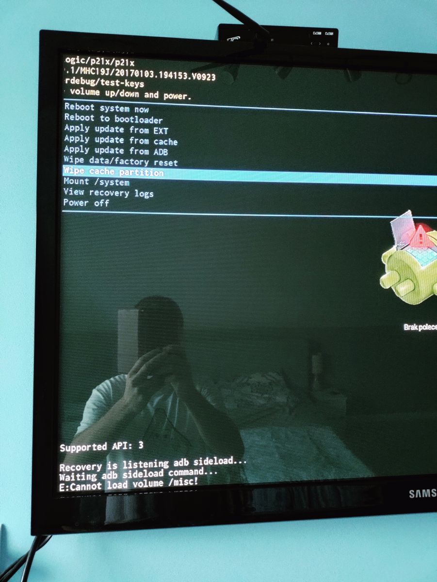

    Posiadam tv box km5, 1gb ram 8gb pamięć , HM8_S905X_V1.2 . Nie działa android, wgrałem na pendrive coreelec ale jak już dana wersja się załaduje do menu to po czasie box się resetuje. Mam obraz ISO androida 7.1.2 i 6.0.1 chciałem wgrać przez amlogic usb Burning Tool ale nie da się wyłączyć urządzenia po podłączeniu do usb się włącza i nic nie daje trzymanie guzika. Chciałem przez recovery update from ex I wybrać plik z pendrive ale mam obrazy ISO a nie mogę znaleźć zip. Może ktoś się natknął na taki firmware albo rozwiązanie .Tryb recovery na ekranie telewizora z zaznaczoną opcją „Wipe cache partition”Płytka drukowana urządzenia TV box KM5 z widocznymi komponentami elektronicznymi.Płyta główna tv boxa KM5 z oznaczeniem HM8_S905X_V1.2 i radiatorem na środku

    A jaką zawartość widzisz w tych plikach .iso, jakbyś je otworzył jako archiwum np 7zipem?
    W środku kontenera .iso mogą być poprawne pliki aktualizacyjne.

    7zip ,iso power nie chcą otworzyć tak jakby twórca zabezpieczył zawartość przed takimi czynnościami
