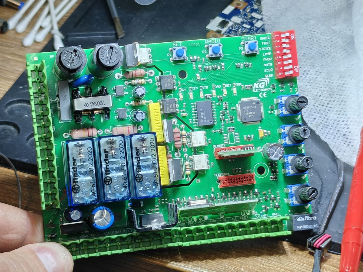

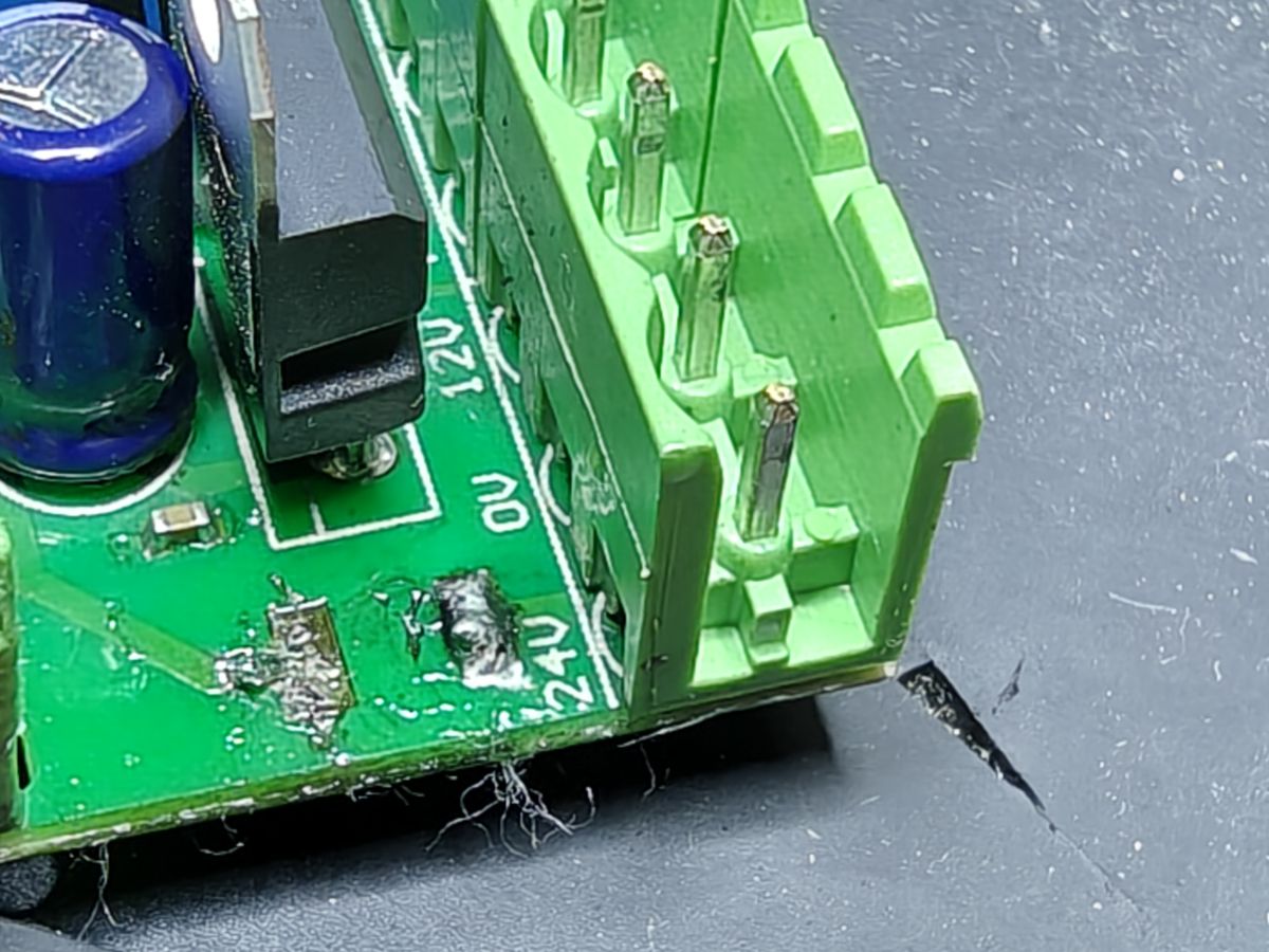

    Uszkodzony bezpiecznik SMD na zielonej płytce PCB obok złącza śrubowegoPłytka elektroniki King Gates Star 2230 z widocznymi bezpiecznikami i komponentami THTKing Gates Star 2230 - potrzebuję wartość bezpiecznika SMD. Czy mogę wstawić coś z tht jeśli nie znajdę? Mam ich naprawdę dużo w różnych obudowach

    Dziękuję za podbicie tematu. Jeśli ktoś wie jaka wartość bezpiecznika będzie ok to proszę o informację. Podobne urządzenia tej firmy mają zabezpieczenia 2A - 3,15A...

    Szklany się nie mieścił, początkowo wyjąłem sam drucik z oprawki i soldermaską obudowałem ale znalazłem jakiś mały w formie prostopadłościanu i wygląda to lepiej....

    Temat zamykam, wszystko działa poprawnie.
✨ W dyskusji poruszono problem doboru wartości bezpiecznika SMD do sterownika King Gates Star 2230. Użytkownik poszukiwał informacji o odpowiedniej wartości bezpiecznika oraz możliwości zastąpienia go bezpiecznikiem THT. Wskazano, że podobne urządzenia tej marki stosują bezpieczniki o wartości 2A do 3,15A, a najczęściej stosowany jest szybki bezpiecznik szklany 3,15A. Próba zastosowania bezpiecznika szklanego nie powiodła się ze względu na ograniczenia przestrzenne, dlatego znaleziono mały bezpiecznik SMD w formie prostopadłościanu, który lepiej pasował do obudowy. Ostatecznie po wymianie bezpiecznika urządzenie działało poprawnie. Zalecano konsultację z elektronikiem w przypadku problemów z naprawą sterownika.
