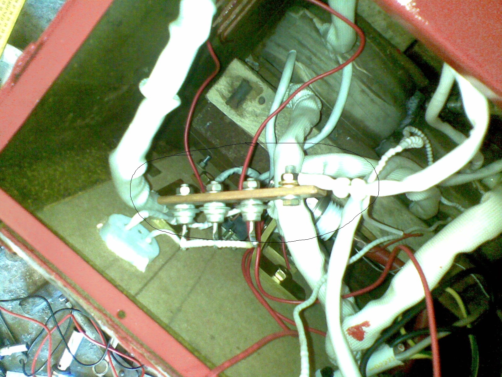

    Witam kolegów,
    Mam pytanie jak w temacie,posiadam spawarkę z rozruchem i prostownikiem 12-24V 30A, ale prostownik nie posiada żadnego zabezpieczenia zwarciowego na wyjściu,chciałbym dodać bezpiecznik typu S, ale o jakiej charakterystyce i jakim prądzie?Mostek tworzą 3 diody rosyjskie 10A równolegle połączone.Chodzi mi o to,że gdy ktoś zewrze zaciski, to żeby mi nie poleciały diody.

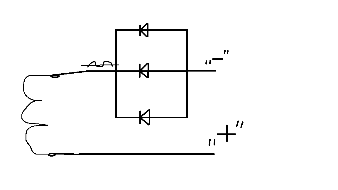

    larson04
    Posty: 148
    Pomógł: 3
    Ocena: 27
    Może trochę niedokładnie się wyraziłem z tym mostkiem,ale diody połączone są równolegle,połączone mosiężnym płaskownikiem i tworzą "-''

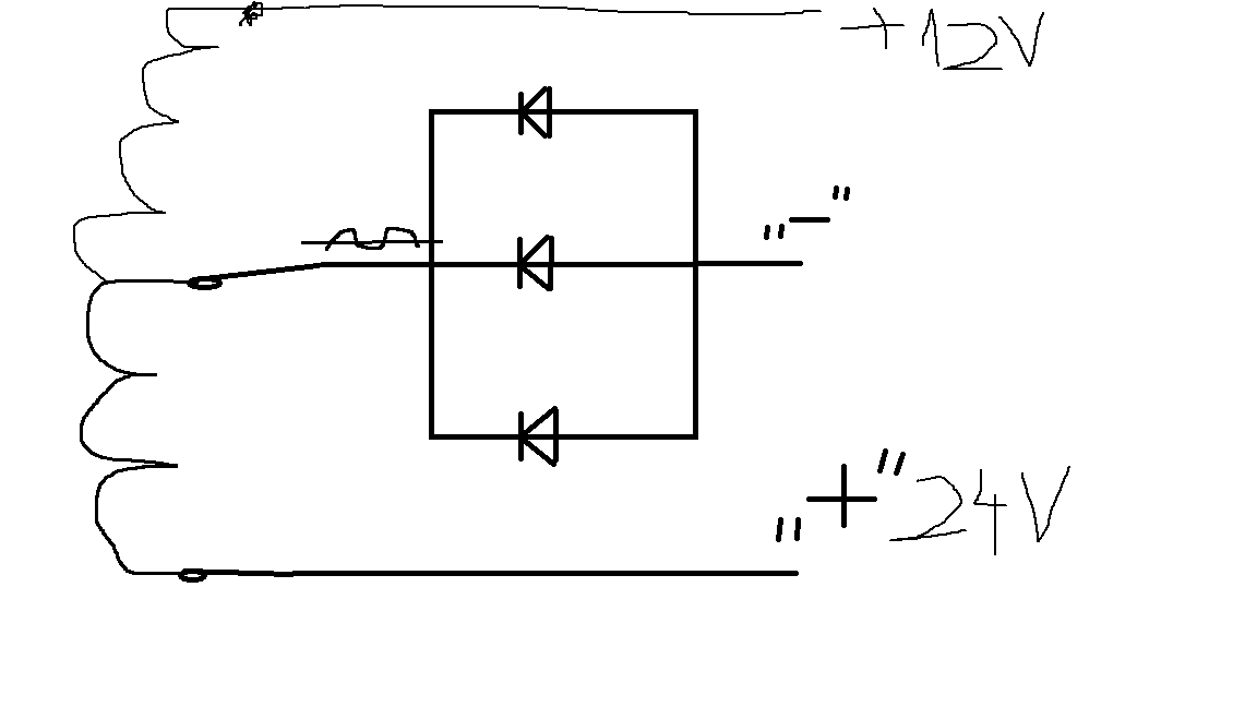

    larson04
    Posty: 148
    Pomógł: 3
    Ocena: 27
    A co jeśli mam wszystkie uzwojenia prostownika są połączone ze sobą, tak jak na rysunku
    Dobór bezpiecznika typu S do prostownika 12-24V 30A z diodami 10A
    przepraszam za jakość rysunku,tutaj nie da się zastosować prostownika dwupołówkowego, czy mylę się?Tak samo jest z uzwojeniami rozruchu.
    Dziś testowałem bezpiecznik s B10 i bardzo szybko go wyrzucało, jak bezpośrednio zwierałem zaciski,jutro przetestuję z B20-25 i zobaczę czy będzie tak samo,jeśli tak zastosuję "esa"
