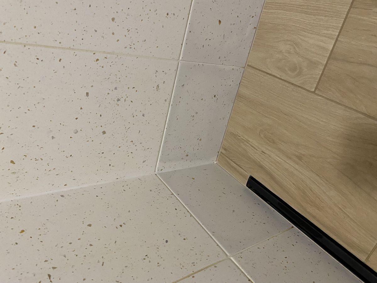

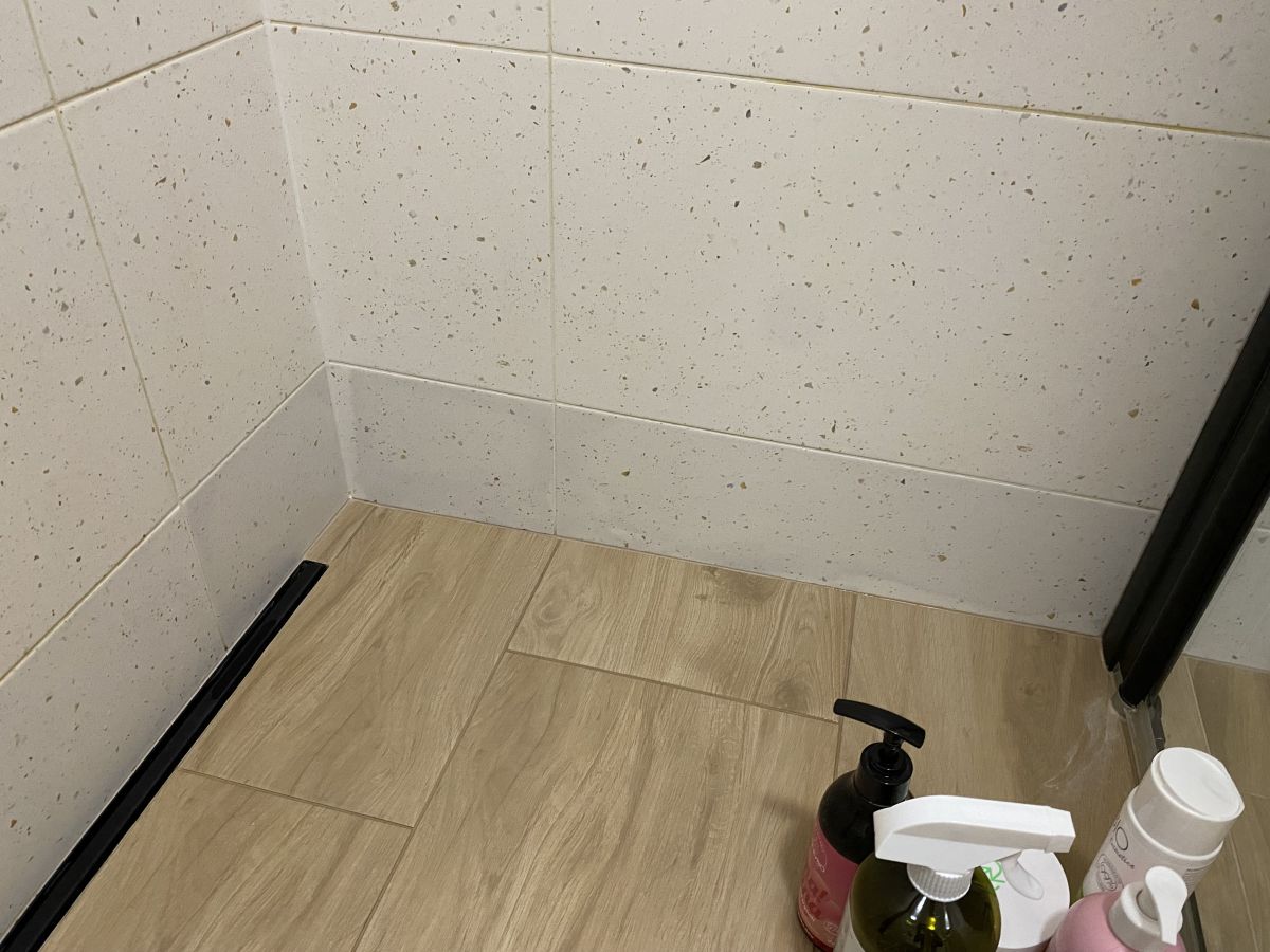

    Kilka dni temu zauważyłem przebarwienie płytek pod prysznicem — kolor niebiesko-szary. Nie da się tego zmyć i nie mam pomysłu, co mogło to spowodować. Łazienka była robiona ponad trzy lata temu i nagle wystąpiło coś takiego. Przeszukując internet, spotkałem się może z dwoma takimi problemami; ktoś sugerował wilgoć od wewnętrznej strony. Czy to jest możliwe? Jest to tylko na kilku płytkach na dole prysznica.
    Załączam zdjęcia poglądowe.
    Przebarwione płytki prysznicowe o niebiesko-szarym odcieniu przy łączeniu ze ścianą
    Przebarwienie niebiesko-szare na dolnych płytkach w rogu kabiny prysznicowej

    Przyczyną jest wilgoć, pleśń. Płytki do wymiany. Nie da się tego wyczyścić, to jest od wewnątrz.

    Tak, u mnie to był problem silikonów między podłogą a ścianą, z czasem zaczęły przepuszczać wodę i od środka zbierała się wilgoć.
    Wystarczyło powycinać stare silikony, wyczyścić w środku i założyć nowe.
    Robiłem to parę miesięcy temu i na razie spokój.
    Także dobrze, że tutaj jednego fachowca nie posłuchałem, co pisał, że płytki do wymiany - płytki wyschły w przeciągu paru dni i aktualnie nie ma śladu.
    Tak. Wymienić fugę między ścianą i podłogą na wodoodporną i nieprzesiąkliwą w stałym kontakcie z wodą - czyli na epoksydową.
