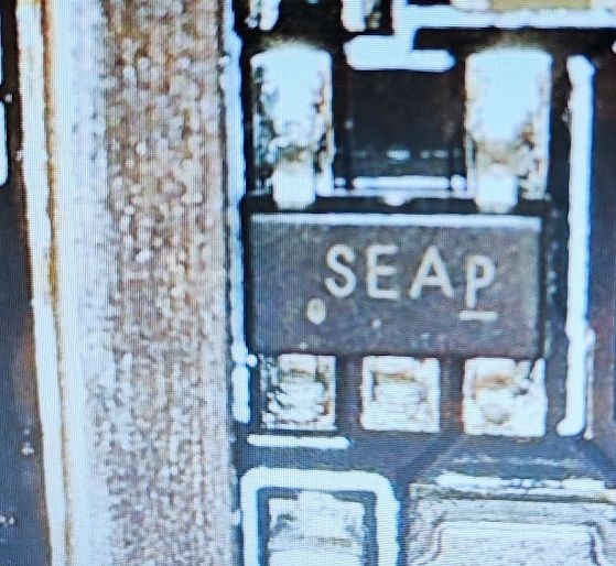

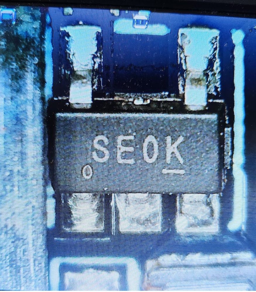

    Dzień dobry. Proszę o zidentyfikowanie tych dwóch bliźniaczych elementów.
    Przy sprawnym pomiarze:
    - Lewa dolna noga jest 3,3 V,
    - Środek — GND
    - Prawa dolna noga wychodzi na moduł Wi‑Fi — 3,3 V,
    - Prawa górna — 5 V,
    - Lewa górna — 0,6 V
    Na moje to regulator LDO, z tym że nie mogę dopasować Pinout.
    Jarek
    Układ scalony SMD z oznaczeniem SE0K widoczny na zbliżeniu płytki PCB
    Układ scalony SMD z oznaczeniem SEAP na płytce drukowanej
    AI: Czy mógłby Pan załączyć wyraźne zdjęcia tych elementów SMD oraz fragmentu płytki, na której się znajdują?
    Dodane zdjęcia
    AI: Z jakiego urządzenia pochodzi ta płytka (model, producent, typ urządzenia)?
    Rejestrator 70Mai A800S

    Zobacz może czy to nie będzie coś z serii AAT46xx.
    Tylko nie mogę się doszukać oznaczeń SMD w tym opisie.

    Nie wiem, czy funkcja pasuje, ale oznaczenie i obudowa się zgadzają.Link

    Ten układ to ETA3417S2F.
    • 2307171444_etasolution-ETA3417S2F_C7465507.pdf (411.19 KB) Musisz być zalogowany, aby pobrać ten załącznik.

    Autor wprowadził w błąd pisząc, że to LDO. :-) Gdyby na zdjęciu było widać dławik mocy, układ byłby szybciej namierzony. :-)

    No, już wszystko jasne. Pasuje również TLV62565DBVR. Dziękuję za odpowiedzi.
