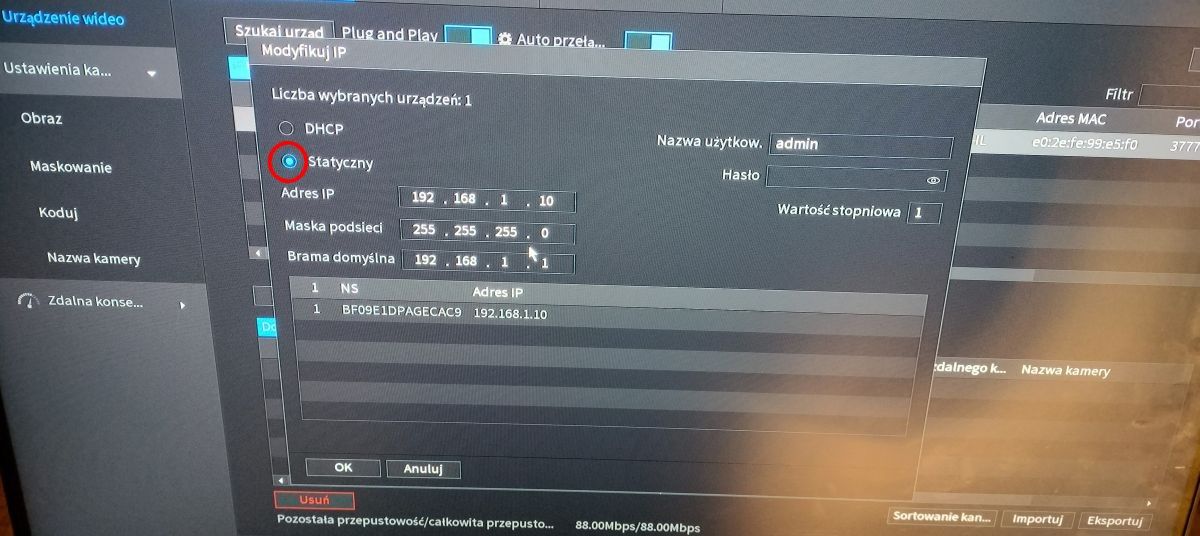

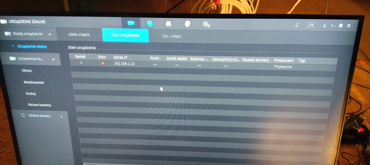

    Witam! Mam problem z takim zestawem https://allegro.pl/oferta/zestaw-monitoringu-...amery-6mpx-ipc-hfw1639tc-a-il-poe-17178612507

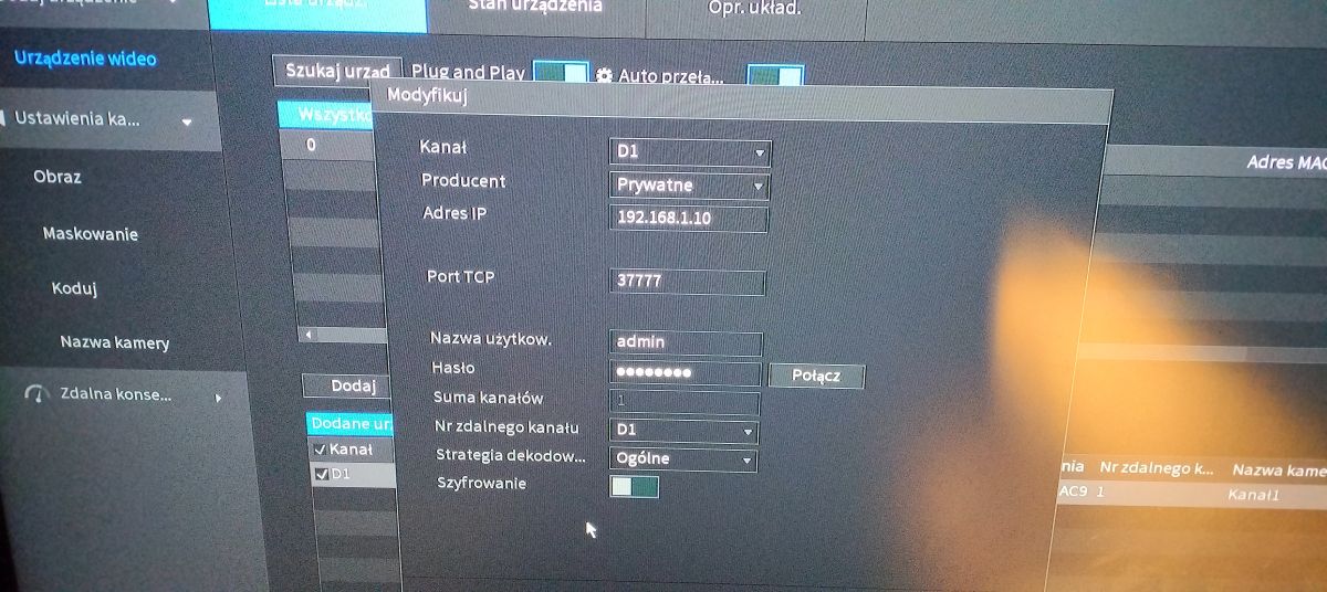

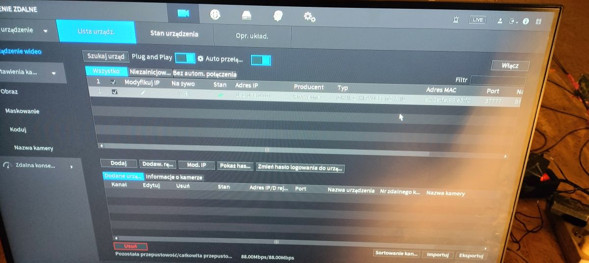

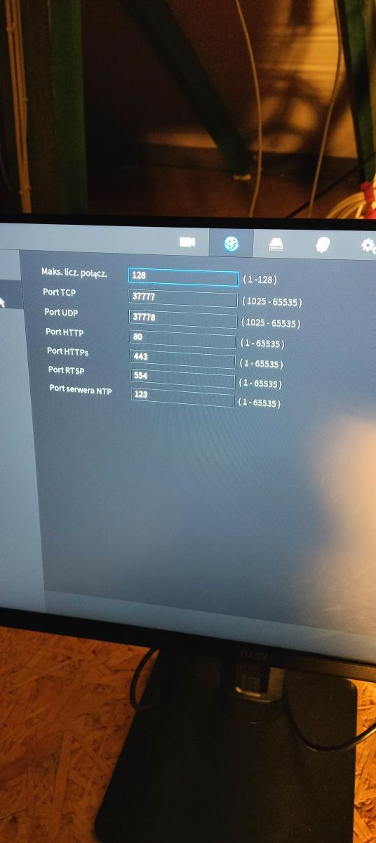

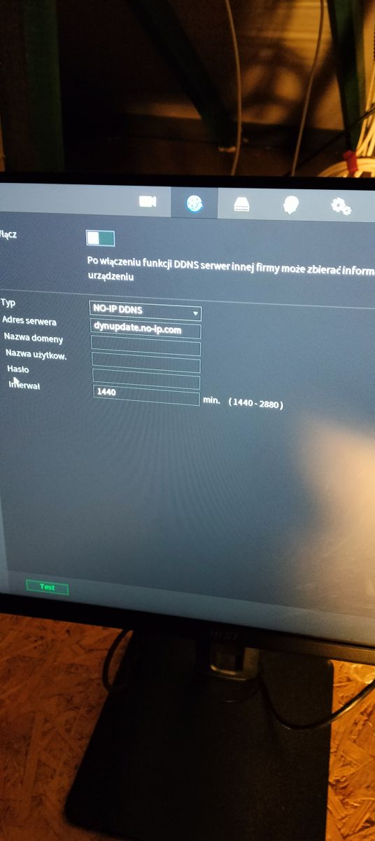

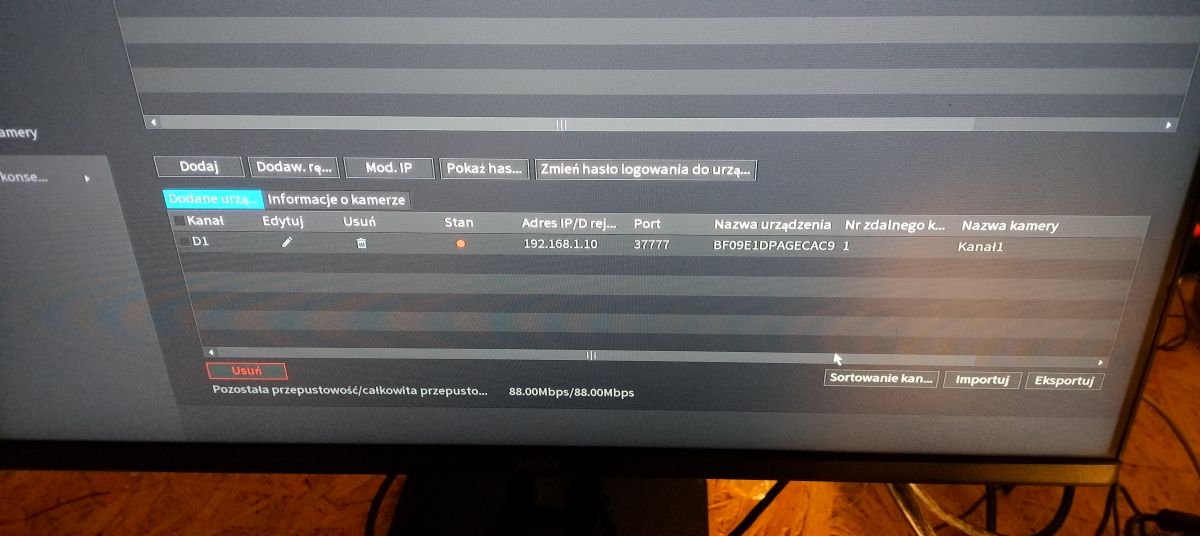

    Nie mogę dodać kamer połączonych przez PoE do switcha i rejestratora. Nie widzi ich. Dodam że wszystkie kamery świeca na zewnątrz bo widać lampkę podczerwieni i włącza się czujka. Zresztą wrzucę zdjęcia. Z góry dzięki za pomoc.Ekran konfiguracji rejestratora Dahua z listą urządzeń sieciowych i podłączoną jedną kamerą IPEkran konfiguracji IP kamery Dahua z ustawionym adresem statycznymEkran rejestratora pokazujący nieaktywną kamerę z adresem IP 192.168.1.10Ekran ustawień rejestratora z konfiguracją sieciową kamery IPEkran konfiguracji monitoringu z nieaktywnym urządzeniem IP 192.168.1.10Ustawienia sieci TCP/IP rejestratora Dahua z adresem IP 192.168.18.9Interfejs ustawień sieciowych TCP/IP na ekranie monitora, adres IP 192.168.18.9Ekran konfiguracji portów rejestratora monitoringu Dahua z widocznymi wartościami TCP, UDP i HTTP.Ekran konfiguracji DDNS Dahua z zaznaczoną opcją NO-IP i pustymi polami logowaniaZbliżenie na przełącznik PoE z kilkoma podłączonymi kablami Ethernet.Zbliżenie na port Ethernet switcha PoE z podłączonym przewodem sieciowymPort Ethernet z podłączonym kablem sieciowym i świecącą diodą na rejestratorze monitoringuEkran monitora z komunikatem: 192.168.1.10 Nie można znaleźć hosta sieci.Interfejs aplikacji monitoringu z komunikatem Offline dla urządzenia NVR-3B24

    Rejestrator zapewne pracuje na wbudowanej karcie sieciowej, można to zmienić na pracę w domowej sieci zmieniając jej adres IP na taki z puli routera, wtedy kamery też powinny mieć adres z domowej sieci, ja mam tak zrobione, mogą też pracować na karcie sieciowej rejestratora, ale muszą mieć przypisane IP z puli tej karty.
    Porównaj adres IP rejestratora z adresami kamer, czy są one w tej samej puli, możesz tu podać IP rejestratora i IP podłączonych kamer, przypuszczam że adres rejestratora i adresy kamer nie należą do tej samej puli, muszą pracować na karcie sieciowej rejestratora, albo w sieci domowej, nie może być tak że część ma przypisane adresy z jednej karty sieciowej, a część z drugiej karty.

    Kamery Dahua z reguły mają IP 192.168.1.108, możesz użyć Dahua ConfigTool, do sprawdzenia. Podłączaj kamery po jednej sztuce, i dodawaj je w rejestratorze.

    Tak, to jest podstawa przy uruchomieniu kamer, musisz w nich zmienić adres IP dla każdej kamery inny z tej samej puli, np. 192.168.1.105, 106, 107 itd., jeżeli pójdziesz w adresację sieci domowej to też musisz zmienić adres rejestratora na taki z sieci domowej, np. 192.168.1.104, wyłącz też DHCP na routerze i kamerach, adresy będą statyczne i nie będą zmieniane przez DHCP.

    misio745 napisał:
    Czy DHCP te co są na zdjęciach też muszę wyłączyć?
    Wszystkie, masz mieć IP statyczne jak na zdjęciu poniżej.

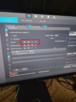

    Podłączam kamerki pod lan z zainstalowanym programem ConfigTool. Widzę jakie mają adresy IP. I w tej chwili je zmieniam ? Tylko na jakie ? Jeśli rejestrator ma np. taki adres jak na zdjęciu 192.168.18.1 to w kamerach zmieniam na po kolei np 192.168.18.2, 192.168.18.3 itd ?

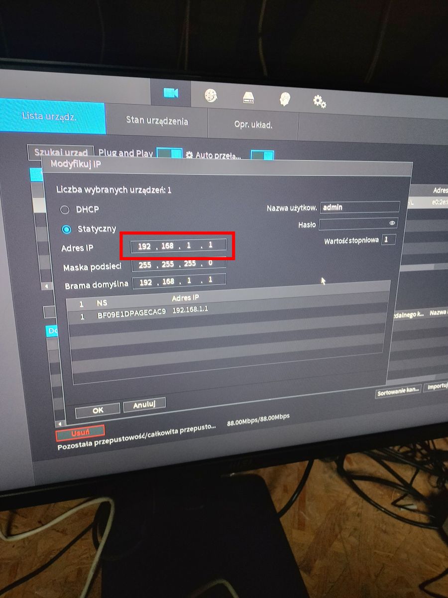

    Jeżeli Twoja sieć domowa LAN, jej router ma IP 192.168.1.1 to daj adres IP na rejestratorze np. 192.168.1.110, dla kamer odpowiednio 192.168.1.111, 112, 113, 114, wszystko ustaw jako adres statyczny, pula adresów jest od 100 do 249 i w tym przedziale możesz nadawać w końcówce IP adres dla urządzeń, a dokładnie jaka jest pula adresów możesz sprawdzić logując się do swojego routera.

    misio745 napisał:
    Dobrze czyli najpierw sprawdzam w komputerze poprzez komendę jaki adres IP ma router
    Jaki adres ma sieć LAN u Ciebie w domu, ale to chyba wiadomo z obrazka.
    Ustawienia IP z adresem 192.168.1.1 zaznaczone w interfejsie rejestratora
    Teraz ustaw adresy rejestratora i kamer jak pisałem wyżej.
    misio745 napisał:
    daje taki sam adres z uwzględnieniem ostatniego wiersza czyli w tym przykładzie muszę zamienić 1.1 na np.110
    Nie 1.1 na 110 tylko ostanie 1 na 110, kamery odpowiednio na np. 111, 112, 113, 114.

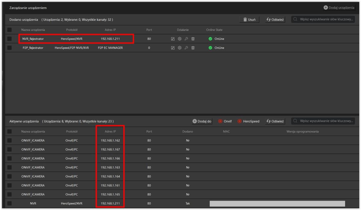

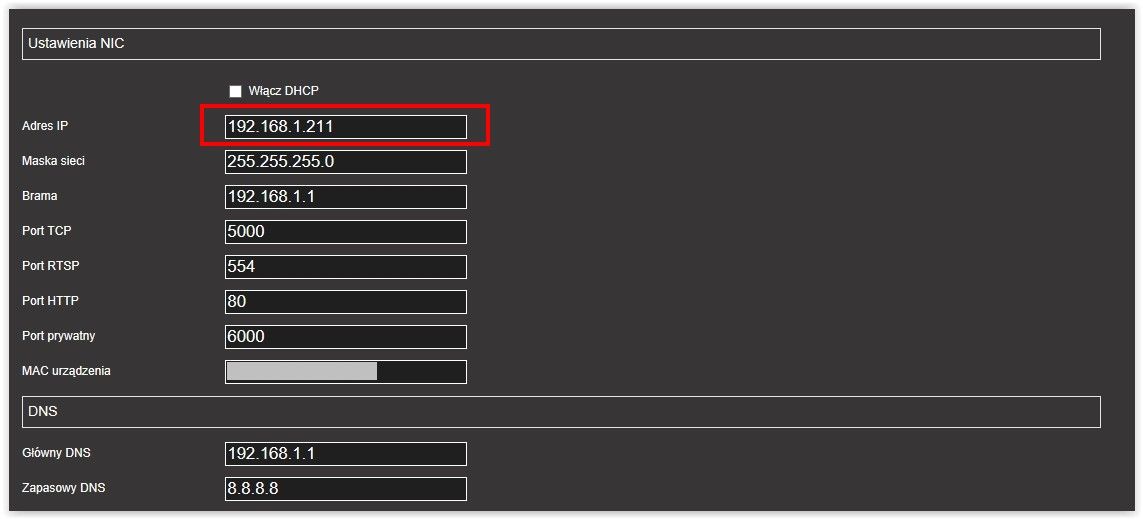

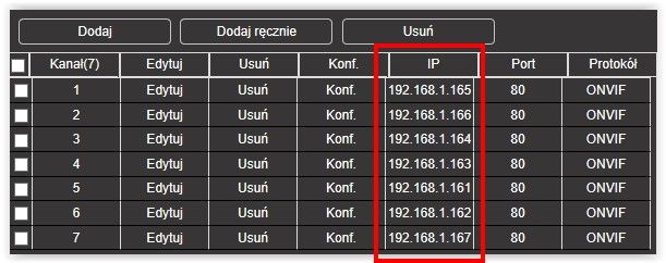

    Tu na fotkach masz pokazane jak powinno być to zaadresowane, oczywiście możesz adresy/końcówki wybrać inne niż moje, ale dla każdego urządzenia mają być inne.
    Widok panelu zarządzania urządzeniami z przypisanymi adresami IP do kamer i rejestratoraZrzut ekranu z ustawieniami sieci NIC z adresem IP 192.168.1.211Tabela z adresami IP urządzeń od 192.168.1.165 do 192.168.1.167

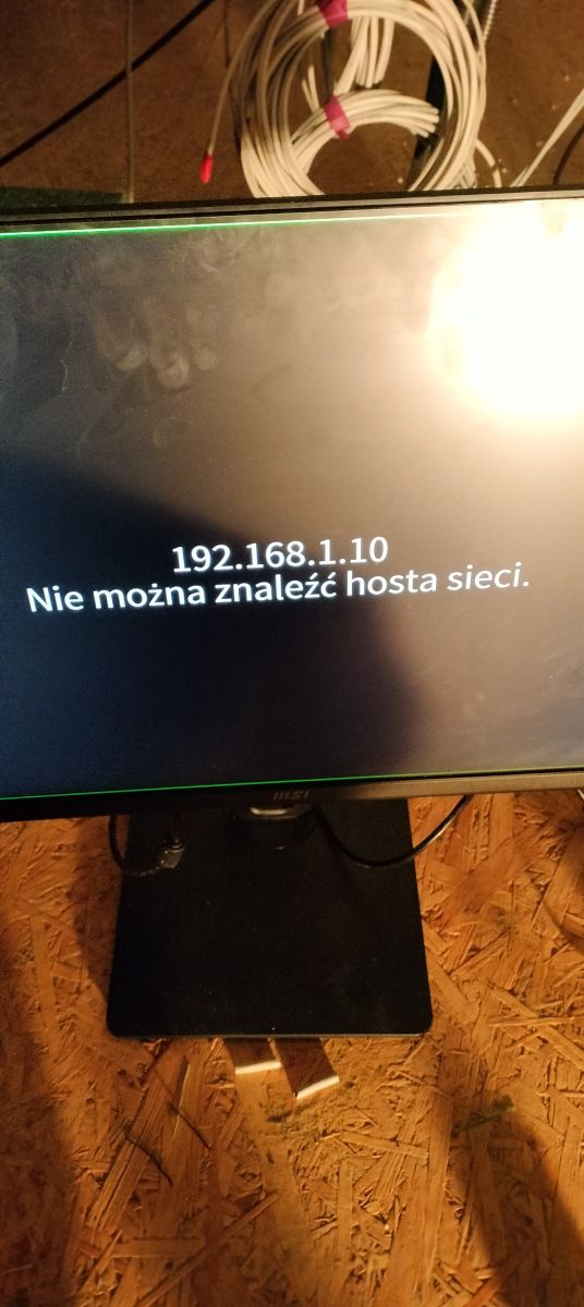

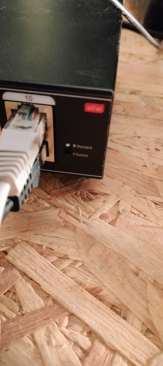

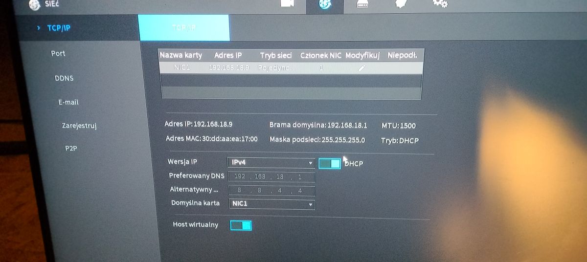

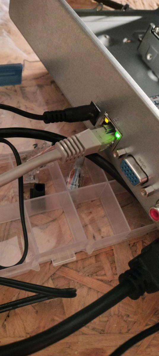

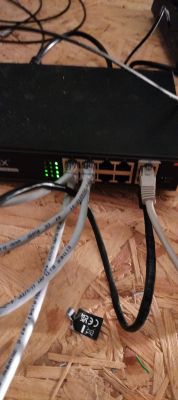

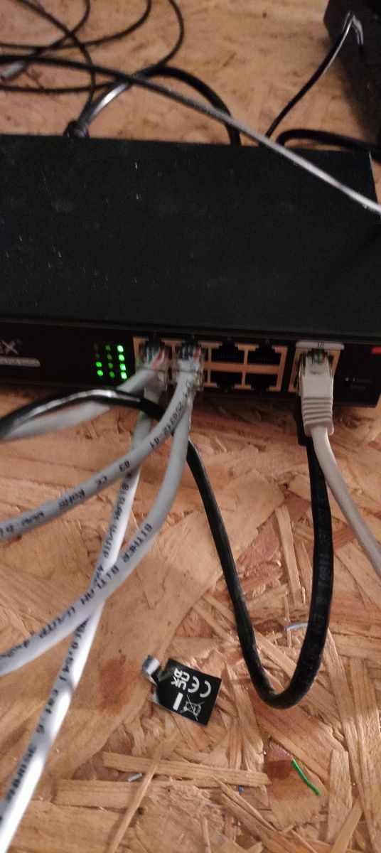

    Zrobiłem tak jak poradziłeś. Mam problem na zewnątrz nie chcą mi się połączyć kamery.
    Postanowiłem że wezmę 2 kamery pod rejestrator na krótko. i się połączyły to dlaczego nie chcą się połączyć na skrętce na zewnątrz. Sprawdzałem miernikiem tzn tym do połączeń lan i wszystko jest ok zaświecają się diody od 1 do 8 bez żadnych problemów a i tak nie chcą mi się połączyć.

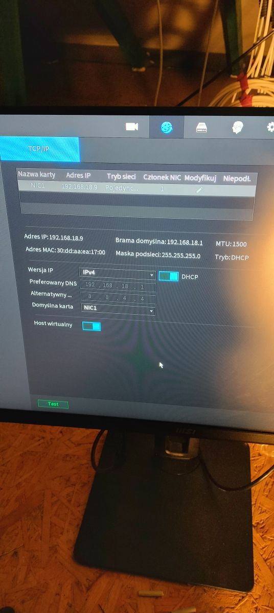

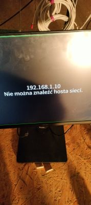

    >>21753334
    Jeszcze po wyłączeniu rejestratora i ponownym włączeniu ujrzałem coś takiego.... masakra jakaś
    • Zestaw monitoringu Dahua 4x IPC-HFW1639TC-A-IL PoE – kamery nie widoczne w rejestratorze 17637245376686118845320158720040.jpg (4.48 MB) Musisz być zalogowany, aby pobrać ten załącznik.
  • #19 21757956
    misio745
    Posty: 255
    Ocena: 29
    >>21757916

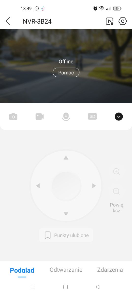

    To z tym hostem ogarnąłem ale dlaczego po ponownym uruchomieniu zmienia mi na DHCP?
    I jeszcze na aplikacji mam coś takiego cały czas
