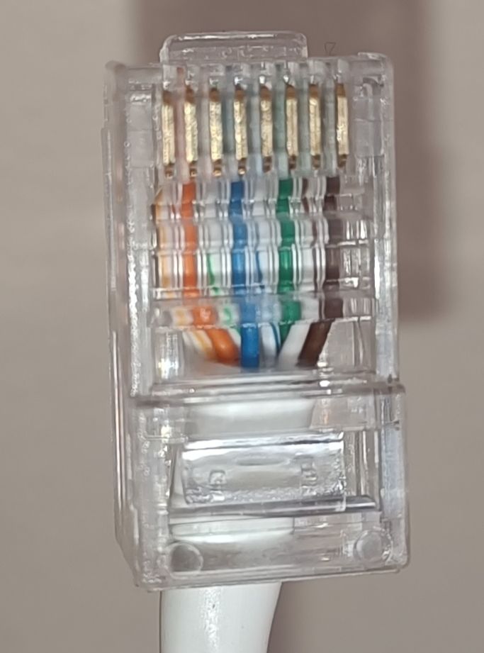

    Schematy kabli Ethernet według standardu EIA/TIA T568B.
