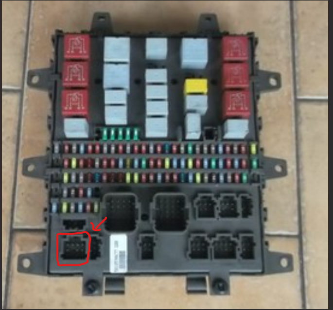

    Renault Premium DXi 440, Webasto AirTop 2000 S.
    Brak zasilania na wiązce w Webasto.
    Nr żyły kabelka to 2132.
    Bezpieczniki sprawdziłem zgodnie z naklejką na klapce.
    Czy ten kabelek idzie prosto z bezpieczników podłogą kabiny do Webasto? Czy jest coś po drodze?
    Czy napięcie 24 V powinno być cały czas?
    Wyjąłem bezpiecznik na kostce instalacji przy Webasto i podałem 24 V prosto z akumulatora. Webasto normalnie odpaliło i grzało. Normalnie mam na myśli włącznikiem przy lewarku zmiany biegów, a na desce rozdzielczej pojawiła się ikonka ogrzewania postojowego.
    Ale mimo wszystko lepiej, żeby zachować oryginał.
    Może ktoś pomoże.

    Jak dobrze pamiętam to idzie bezpośrednio z zaznaczonej wtyczki do webasto, bezpiecznik f108
    Moduł bezpieczników z zaznaczoną wtyczką prowadzącą do Webasto, bezpiecznik F108

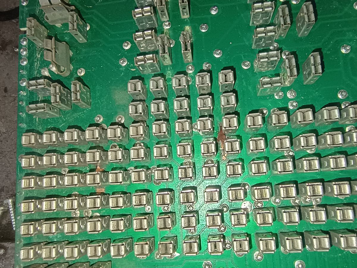

    Dzięki wielkie, nad Twoją strzałeczką jest właśnie żółty 20 A bezpiecznik od prawej strony. Tylko właśnie na nim już nie ma napięcia... Hmm, ciekawe, czemu. Ale dzięki za podpowiedź z wtyczką, przemierzę sobie multimetrem czy to ten kabelek.

    Chwilkę temu sprawdziłem, faktycznie to jest ta wtyczka i bezpiecznik. Ale dlaczego nie ma tam napięcia?
    Czy to idzie po jakimś przekaźniku, czy powinno być cały czas napięcie 24 V? Bo webasto działa niezależnie od zapłonu, tj. kluczyka w stacyjce?

    Uszkodzona zielona płytka PCB z licznymi złączami i wypaloną ścieżką pewno zjadło ścieżkę, trzeba otworzyć i zobaczyć. Jak coś prosto się otwiera ;)
