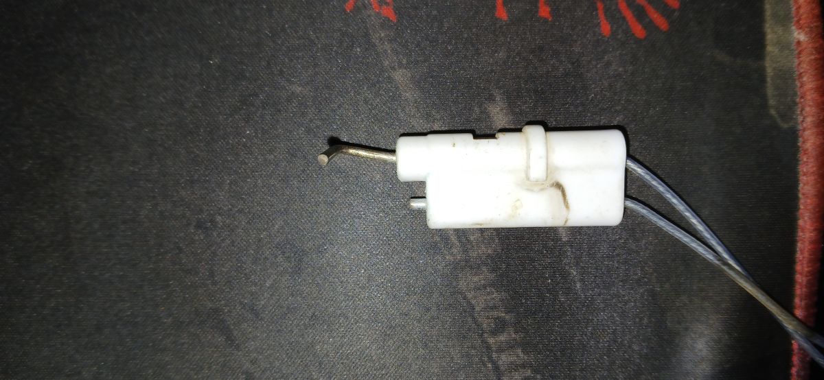

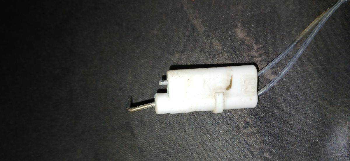

    Pacjent piecyk Junkers, a raczej iskrownik, jak mniemam nie może być tak wykrzywiony :) takiego wyciągnąłem z piecyka i przeczyściłem ale dalej nie odpala od razu, słychać pykanie ale odpala po wielu takich pyknięciach, czasami po odpaleniu gaśnie po chwili.
    Czy można to próbować naprostować?
    Czy może być to przyczyna złego odpalania?
    PS. Ojciec mówi że tak ma być i się wykłóca, ja tu widzę ewidentne zakrzywienie mechaniczne pewnie już jakiś czas temu

    Ty masz rację. Pokaż ojcu fotografię - prostej elektrody.

    Elektroda jonizacyjna jest rzeczywiście wykrzywiona, ale chyba przede wszystkim jest brudna (nie widać tego dokładnie na tych zdjęciach, ale wydaje się że jest tam nagar) - i to może być główna przyczyna problemu. W pierwszym kroku wyczyść tę elektrodę spirytusem i drobnym papierem ściernym.

    Moim zdaniem przebicie na przewodach (czarnych, przykopconych), odchylenie diody jonizacyjnej nie ma nic do rzeczy, jeżeli jest przewodność.

    Sprawdzę jeszcze przewodność miernikiem, nie wpadłem na to, teraz odpala ale przeważnie po chwili gaśnie, na wykrzywione długo i ciężko odpalał.
