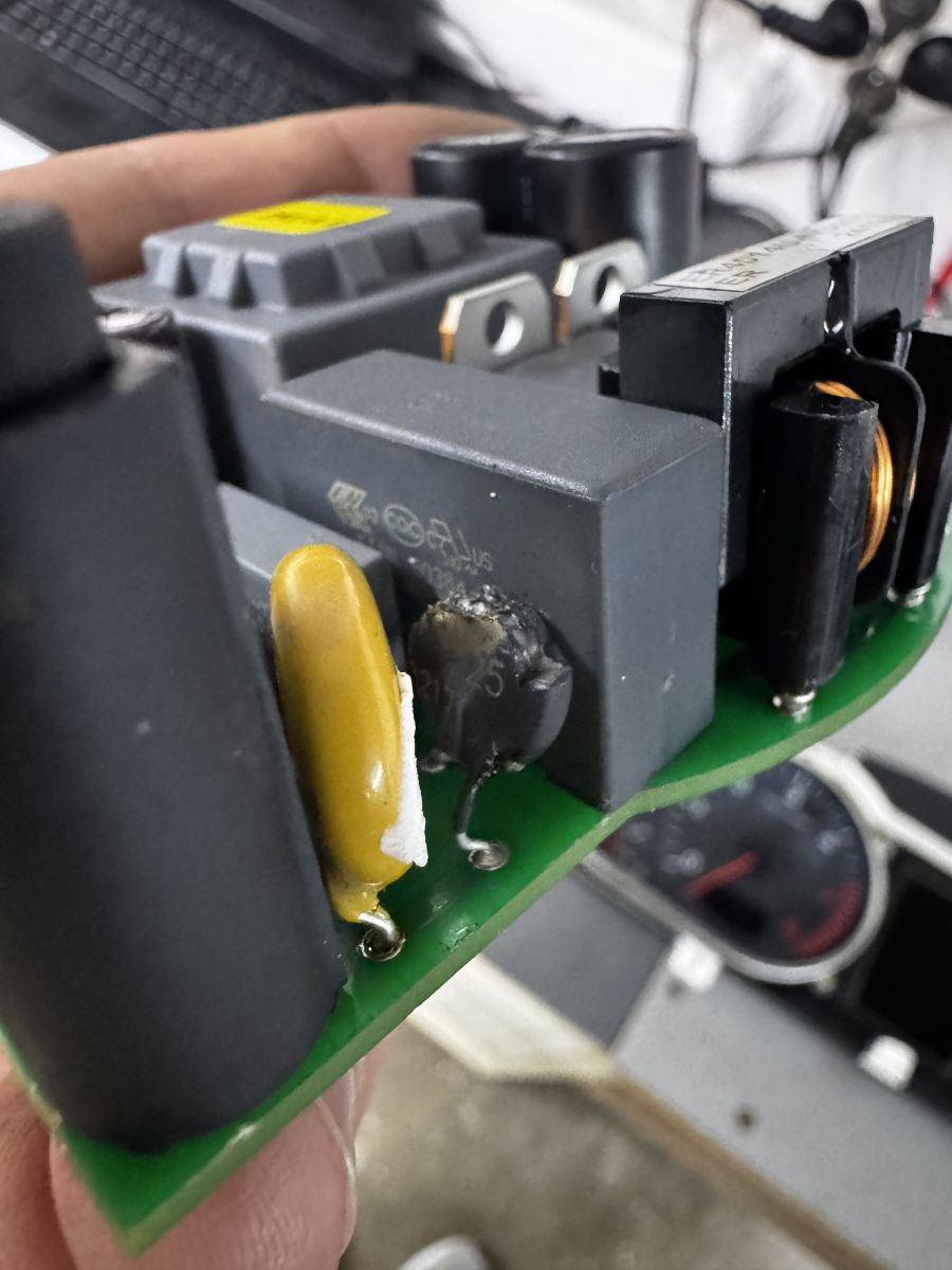

Hej wszystkim.
Problem z napędem bramy Nice Alto 100. Z tego, co widziałem, dość częsty przypadek braku reakcji na pilota. Po pierwszych oględzinach (palenie bezpiecznika) zasilacz oddano do serwisu. Niby podawał prąd (36 V), centrala reagowała zgodnie z instrukcją, ale brak napięcia na silniki. Po podłączeniu samego zasilacza do sieci po 3 teście spłonął bezpiecznik. Po wymianie wybuchł termistor. (Po oględzinach zwarte oba mosfety, z czego jeden pęknięty). Moje pytanie to czy ktoś posiada zdjęcie lub informację, jaki jest tam oryginalny warystor i termistor na przyłączu LN? (wcześniej wymienione w serwisie)
AI: Czy możesz podać dokładny model lub oznaczenie zasilacza (jeśli jest osobno), albo zdjęcie tabliczki znamionowej?
CLA204
