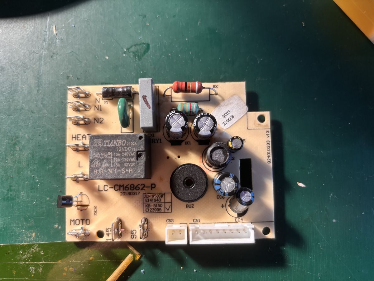

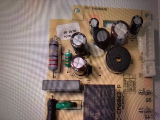

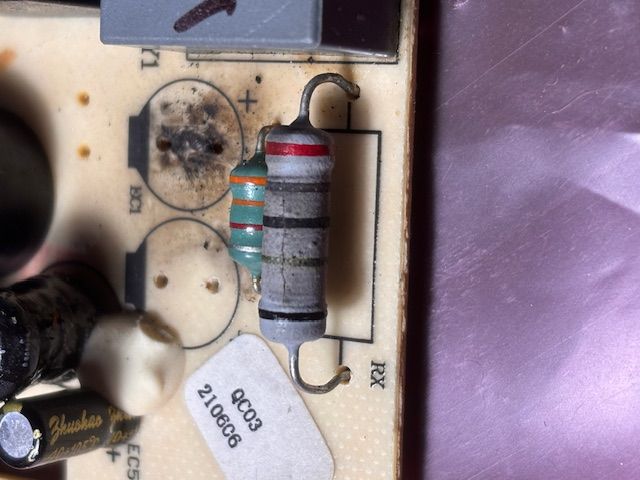

    Witam proszę o pomoc w odczytaniu wartości tego rezystora bezpiecznikowego
    pierwsze zdjęcie ukazuje uszkodzony na mojej płycie a 2 to zdjęcie z internetu, płyta ta sama a kod jak by inny 2 czerwone paski.
    Uszkodzony rezystor bezpiecznikowy z kolorowymi paskami na płytce drukowanej
    Rezystor bezpiecznikowy na płytce PCB z paskami: szary, czerwony, czarny, srebrny.

    Niektórych rezystorów z 5 paskami nie sposób odczytać bo nie pasują do żadnych wzorców i dekoderów tak jak tutaj miałem: https://www.elektroda.pl/rtvforum/topic4151174.html
    Dobrze, że urządzenie sprawne i zmierzyłem... :)

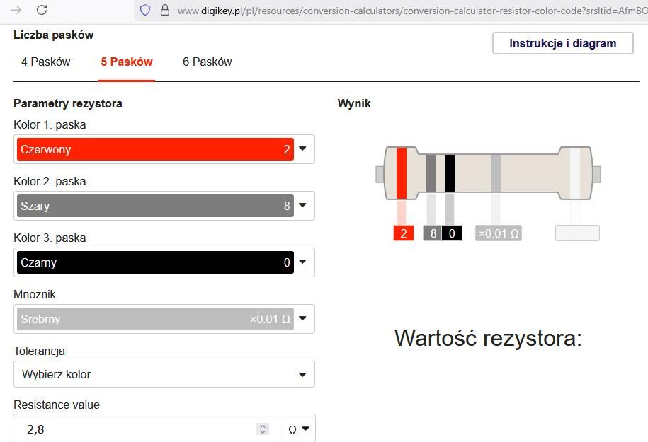

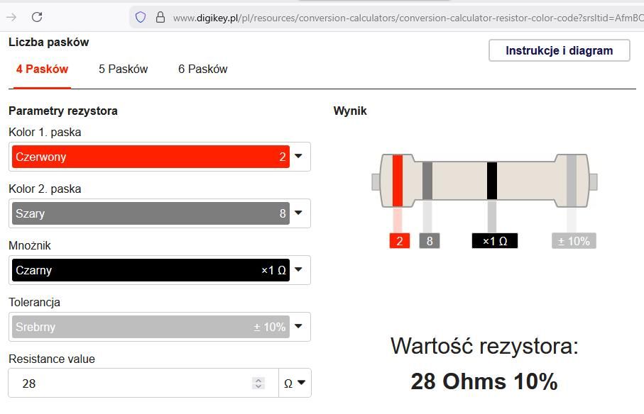

    Literatura podaje, że kolory liczy się tak, że ostatni jest ten co najdalej oddalony od pozostałych, więc tu pasuje kolejność: czerwony, szary czarny, srebrny i przy opcji 5 paskowej jak zignoruję ostatni wychodzi 2,8 Ohm a przy opcji 4 paskowej 28 Ohm.
    Ale jak to bezpiecznik to zawsze skłaniam się ku mniejszej oporności...
    Kalkulator kodu kolorów rezystora ustawiony na 4 paski z wynikiem 28 omów ±10% Kalkulator rezystora z kolorami: czerwony, szary, czarny, srebrny, biały
    Kolory to rzecz indywidualna wzroku, oświetlenia, monitora itd itp...

    Twój opornik wygląda na 20Ω a ten z internetu na 22Ω.
    W tym zastosowaniu jest to nieznacząca różnica.
    Przy wymianie istotny jest wymiar i to by był to na pewno typ bezpiecznikowy.
    Ten dodatkowy czarny pasek (u Ciebie na zdjęciu jest na dole, na internetowym zdjęciu od góry), sprawiający nieraz problemy z odczytaniem, nie koduje wartości oporu a jedynie jest oznaczeniem producenta jakieś specyficznej cechy np. opornika bezindukcyjnego.
    Czyli na tych dwóch przykładach wartość oporu jest kodowana jak najbardziej normalnie czteropaskowo i do odczytu oporności ignorujemy ten skrajny czarny pasek.
    @witian
    Spójrz też na ten wątek:
    https://www.elektroda.pl/rtvforum/topic3887402.html
    Kwestia spalonego opornika może nie być sednem problemu z Twoją płytką.

    Dziękuje za powyższe odpowiedzi wymieniłem wszystkie elektrolity oraz ten rezystor bezpiecznikowy ekspres uruchomił się kilka razy lecz ponownie uszkodziło rezystor, przeglądając podany wcześniej wątek sprawdziłem też diodę D9 ona ma oznaczenie EM 520 w trybie diody daje odczyt 1,2 v inne diody mają 0.500 v i czy taka wartość dla tej diody będzie prawidłowa?

    Chcesz dalej pomocy to załącz wyraźne i prostopadłe zdjęcia obu stron płytki bo nie wiemy jaką funkcję pełni ta dioda...
    Jeżeli jest bypasem dla przekaźnika to nie ma znaczenia odczyt przewodzenia.. Jak masz inne kondensatory to także podmień gdy są czytelne ich wartości...

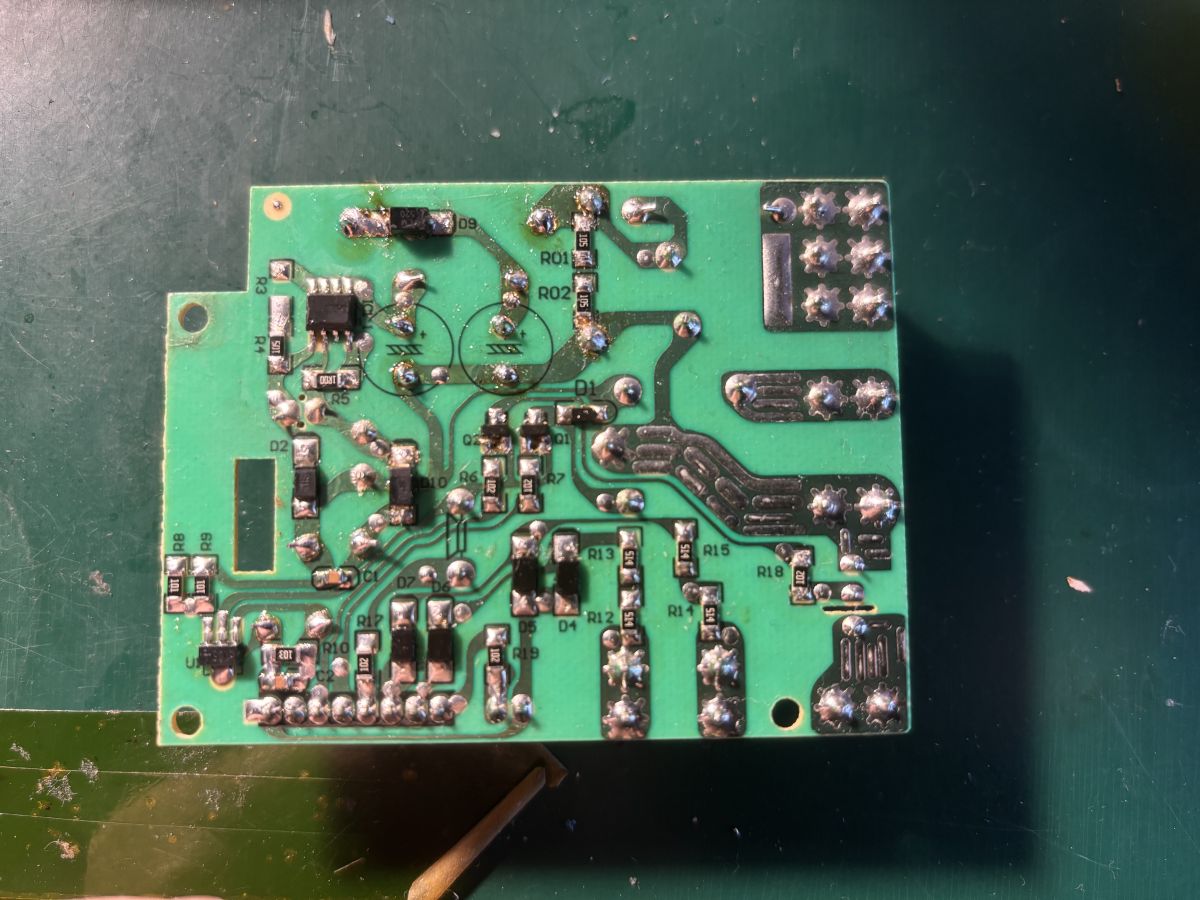

    Płytka drukowana LC-CM6862-P z elementami elektronicznymi, w tym przekaźnikiem.Zbliżenie na dolną stronę zielonej płytki PCB z elementami elektronicznymi

    Jaką wartość ma Cx1 - podmieniłby go także do kompletu...
    Jakie oznaczenie posiada układ 8 (7) nóżkowy IC 1_1 ? Nie ma odprysku?
    Jakie znaczenie posiada układ U1 chyba (nieczytelny) 6 (5) nóżkowy?
    Jakie oznaczenia posiadają tranzystory Q1 Q2 i inne np ten nad napisem MOTO?
    Ten typ diody ma w parametrach spadek maksymalny 1,15V przy prądzie 1A. Miernik w trybie testu diod używa dużo mniejszego prądu niż 1A dlatego odczyt powinien być właśnie sporo poniżej wolta, podobnie do innych, które mierzyłeś.
    Czyli ewidentnie ta dioda jest niesprawna.
    To by mogło oznaczać że układ scalony nie jest spalony. Czyli dość pozytywnie.

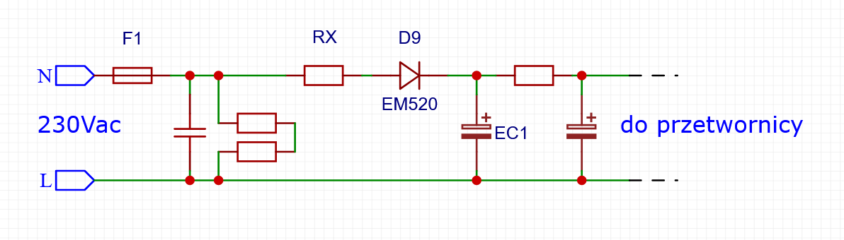

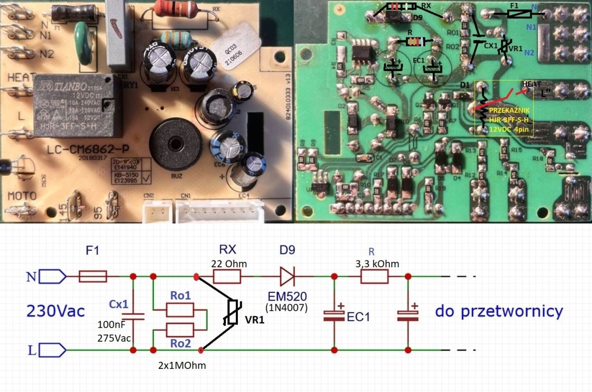

    Wygląda na to że ta dioda pracuje jako prostownik jednopołówkowy. Coś takiego:
    Schemat prostownika jednopołówkowego z diodą D9 i kondensatorem EC1
    Ponieważ jest już ewidentnie uszkodzona (nienormalne napięcie przewodzenia w teście na mierniku) to według mnie jest też prawdopodobne że dostaje przebicie w kierunku wstecznym (np. po nagrzaniu) i efekt jest taki że kondensator EC1 dostaje przemienne napięcie i się uszkadza, Rx się przepala itd. .
    Czyli bez wymiany diody D9 na jakąś sprawną np. 1N4007 i sprawdzeniu EC1 nie ma sensu włączać płytki do sieci.
    CX1 wartość 100NF 275 VAC
    IC 1_1 Niestety nieczytelny
    U1 - HL-05 -
    Q1 I Q2 - J3Y
    Rezystor nad napisem moto 2A80EW (M049)
    D6 I D7 S1MF
    Reszta nieczytelna.

    W takim klasycznym układzie prostownika jednopołówkowego jak ten na płytce, maksymalne napięcie wsteczne na diodzie dla napięcia sieci 230V, wynosi ok. 650V (czyli napięcie międzyszczytowe). Czyli diody z maksymalnym napięciem wstecznym 1000V są ok i mają spory margines. Zresztą właśnie takie jak 1N4007 czy UF4007 są szeroko stosowane właśnie w tej konfiguracji w różnych urządzeniach jak małe zasilacze, żarówki ledowe itd. . Diody na więcej niż 1000V są rzadkością.
    Jak akurat masz UF4007 to załóż.
    elktrod napisał:
    ale jak nadal będziesz miał taki objaw to znaczy, że coś innego dalej obciąża Twój układ zasilacza...
    Zauważ że opornik pomiędzy plusami elektrolitów ma 3,3kΩ. I nawet czyste zwarcie na przetwornicy (lub na drugim elektrolicie) spowoduje spalenie tego opornika a nie RX, który ma relatywnie małą oporność w tym obwodzie. Czyli przetwornicy bym w tej chwili nie rozważał, tym bardziej że kolega witian napisał że po podmianie RX urządzenie działało jakiś czas.
    A co do spalenia opornika RX to przyczyną może być tylko awaria diody D9 lub kondensatora EC1 (lub obydwu jeśli przebicie diody uszkodzi EC1). Tak samo nieistotny dla ustalenia usterki jest stan kondensatora Cx i warystora, bo nie są w stanie upalić RX a jedynie spalić bezpiecznik F1. A spalenia F1 kolega witian nie zgłaszał.

    @rb401 Dziękuję bardzo za szczegółową analizę! Dopisałem te wartości dla potomności do Twojego schematu:
    Zdjęcia płytki PCB z przekaźnikiem i schematem obwodu z opisanymi komponentami
