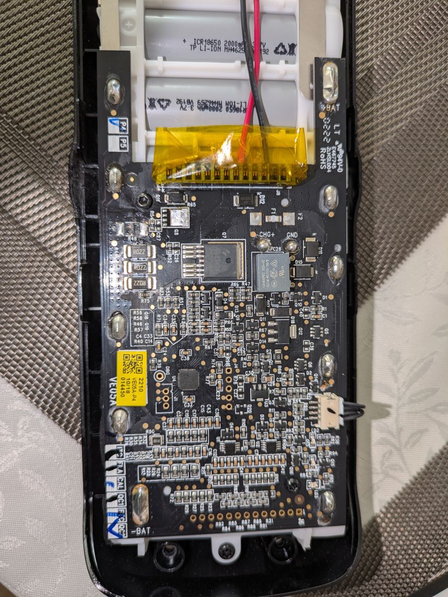

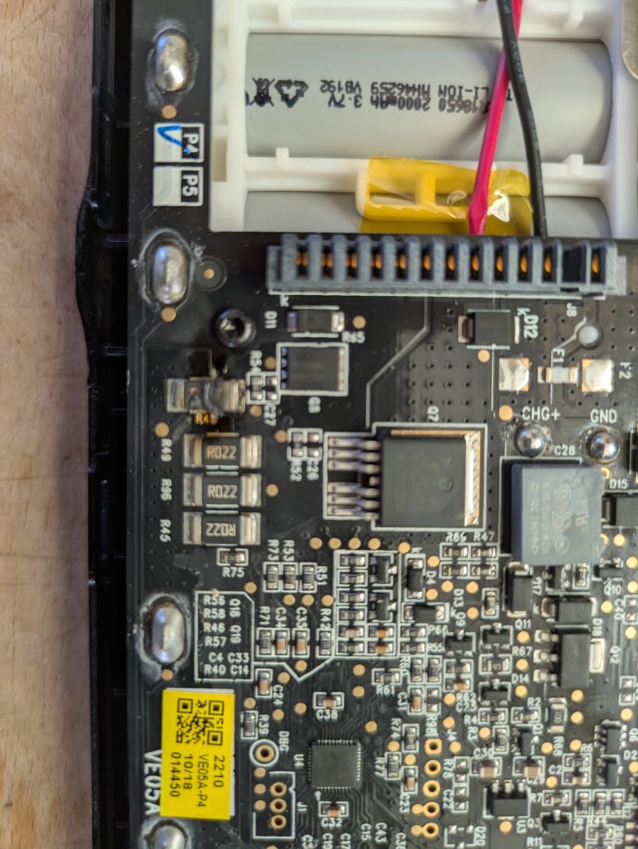

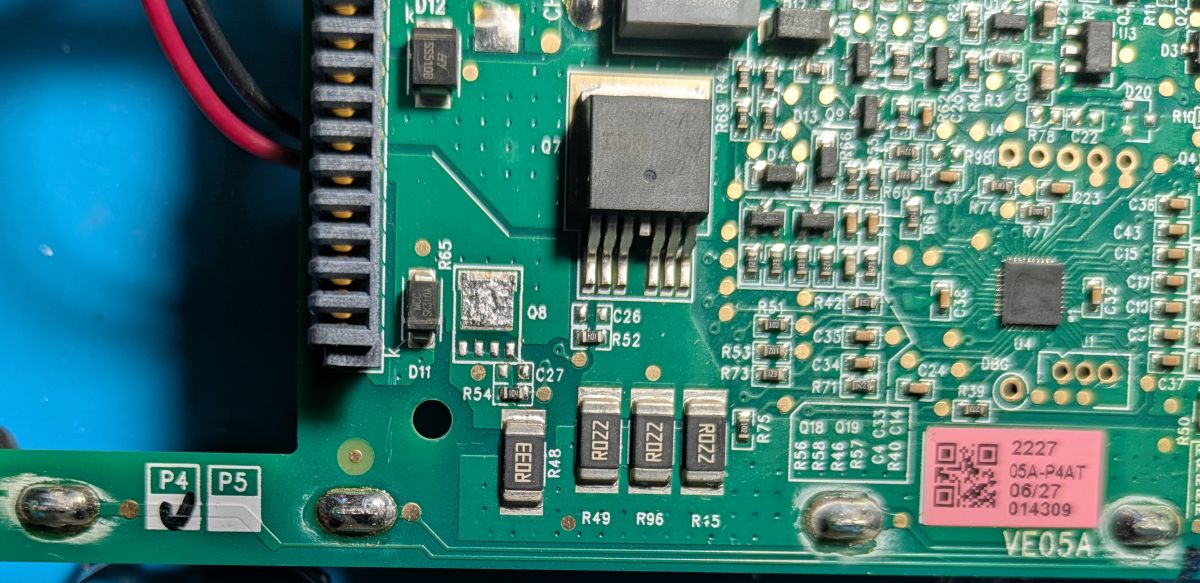

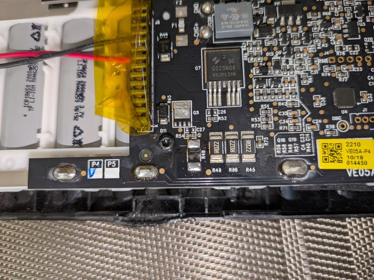

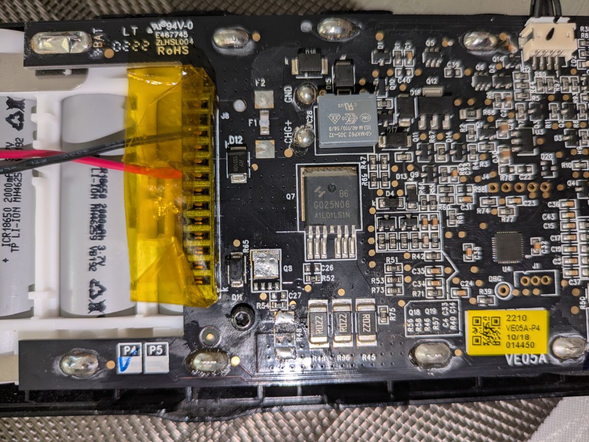

    Podłączę się do tematu, czy ktoś ma fotki rozebranej baterii jak na zdjęciu do tego modelu odkurzacza i mógłby podać wartość R48? U mnie spalony na węgiel razem z mosfetem i nie do odczytania. Czarny laminat w baterii, nie zielony jak w innych w modelach.

    Zielony laminat
    Tefal TY9990WO błąd E4 podczas ładowania po wymianie baterii – co oznacza?
    Tranzystor Q8 NVMFS5C638NL

    raks0 napisał:
    Zielony laminat
    widzę, że to standard w tym modelu. Dzieki wielkie. Tranzystor tylko u Pana Chinczyka
