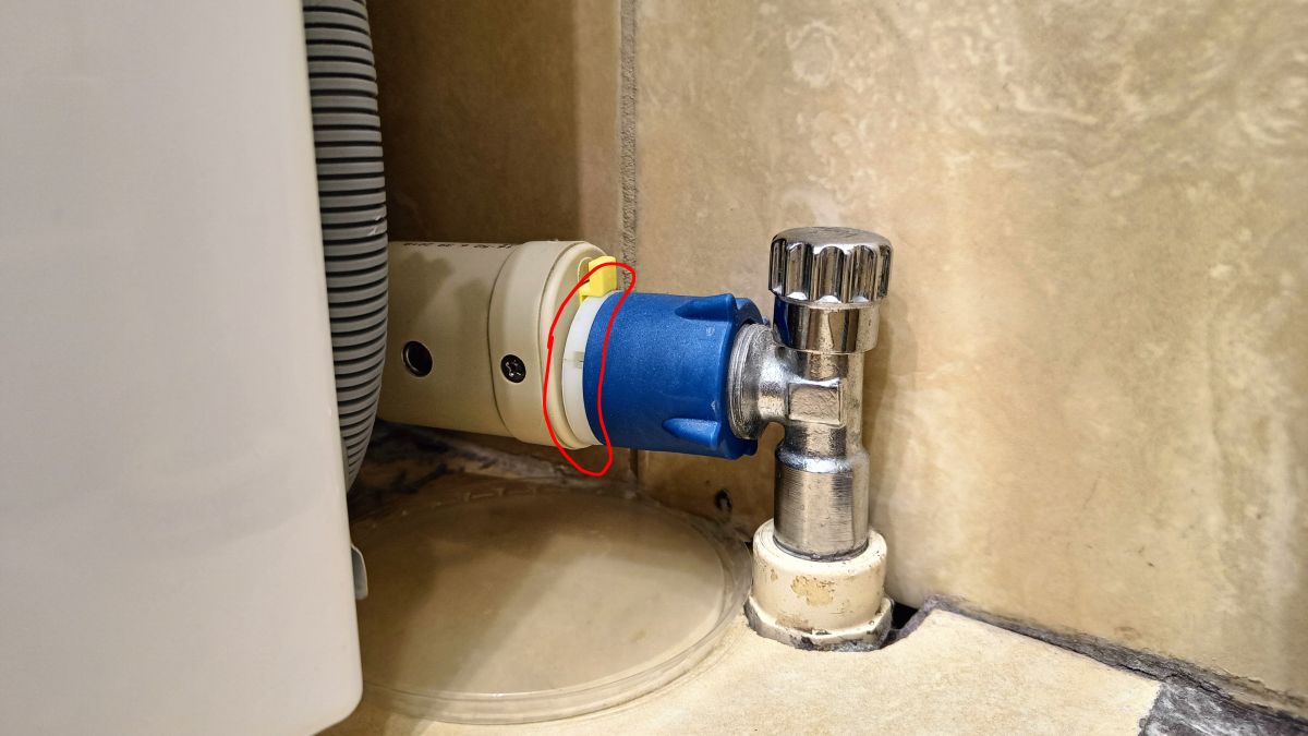

    Cześć, nigdy nie miałem do czynienia z aquastopem, a pralka była montowana jeszcze za poprzedniego właściciela. Zaczął mi delikatnie podciekać aquastop w zaznaczonym miejscu - o dziwo nie jest to łączenie z zaworem, a ciut dalej. Wymienić wąż 1:1 na identyczny, czy tam jest jakaś uszczelka, którą można samemu wymienić i to wystarczy? Pytam, bo mam ciężki dostęp do pralki i wolałbym to ogarnąć za jednym razem.
    Zbliżenie na złącze węża Aquastop w pralce z zaznaczonym miejscem wycieku.

    Sprawdzić uszczelkę i dokręcenie węża w pierwszej kolejności.
