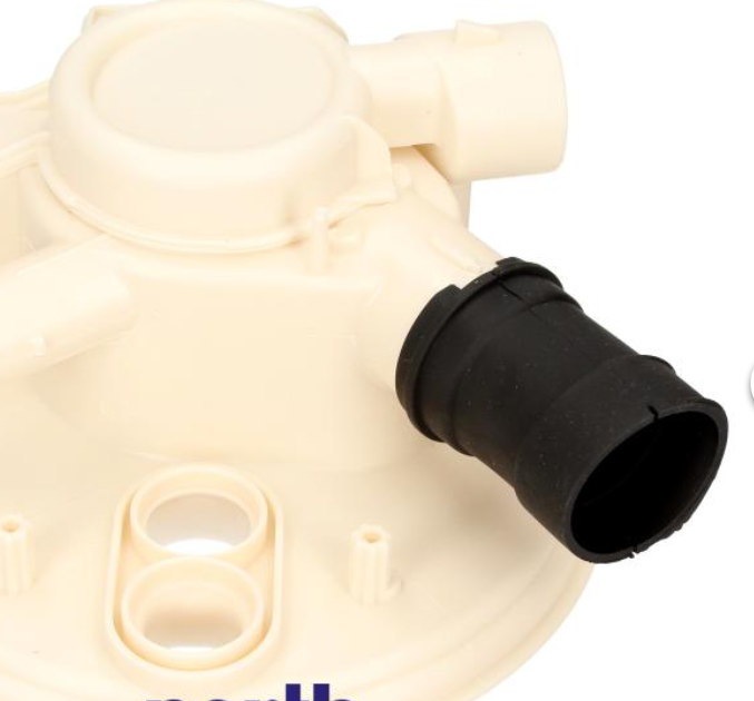

    Electrolux ESL6965RO. Pojawił się wyciek z węża łączącego zbiornik zmywarki z pompą myjącą. Pęknięcie od góry i powolne kapanie. W sklepach nie widzę nigdzie samego węża a jedynie zestaw ze zbiornikiem.
    Electrolux ESL6965RO – gdzie kupić wąż zbiornik–pompa lub czym go zastąpić?
    Proszę o podpowiedź czy kupię sam ten gumowy element ?
    Jeśli nie kupię tej części to jakiś pomysł czym to zamienić ? Jakie są średnice tych przyłączy ?
    Ew, jakiś pomysł czym to załatać bez wymiany ?

    No Patrzyłem już tutaj. Według north żaden z nich nie pasuje do mojej zmywarki.
    Ten w zmywarce ma ok 6cm długości.
    Link
    Może taki by pasował ale nie mam pojęcia jaka średnica tych przyłączy jest a nie chce rozbierać do póki nie kupie zamiennika.

    Tylko komplet do wymiany.

    Jeżeli chcesz "rzeźbić" to poszukaj na Allegro aukcji z wężami do starych pralek Whirlpool/Polar. Jeżeli wymiana to tylko misa w komplecie z wężem. Sprawdź która to Twoja przed zakupem i dobierz część: https://north.pl/s/?txtSzukaj=ESL6365R0&s...=&f_producent=&f_rodzaj=&f_klas=0
    Raczej będzie to ta część: https://www.klinikaagd.pl/czesci-agd/misa+dolna+do+zmywarki-%7C0;KL4R38363/

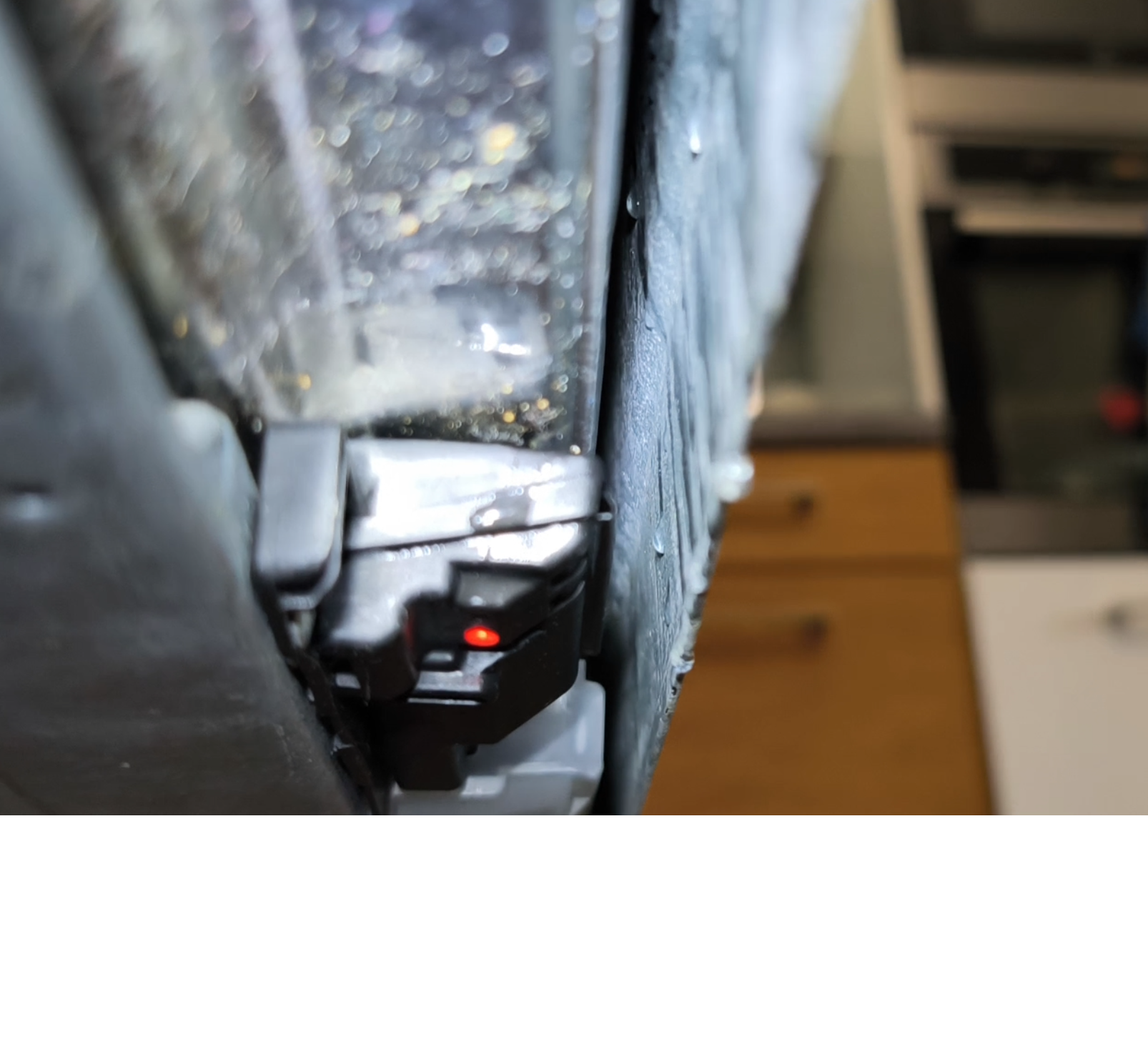

    Na jedno pomogło zepsułem coś innego. Wycieku na tacę nie ma żadnego ale pojawił się wyciek z przodu.
    Nie udało się zrobić lepszego zdjęcia.
    Woda jakby przepływa po dolnym płaszczu. Widać takie moce chlapnięcie i woda odbija się od osłony drzwi i kapie na dół
    Oczyściłem dolną uszczelkę i nie pomogło.

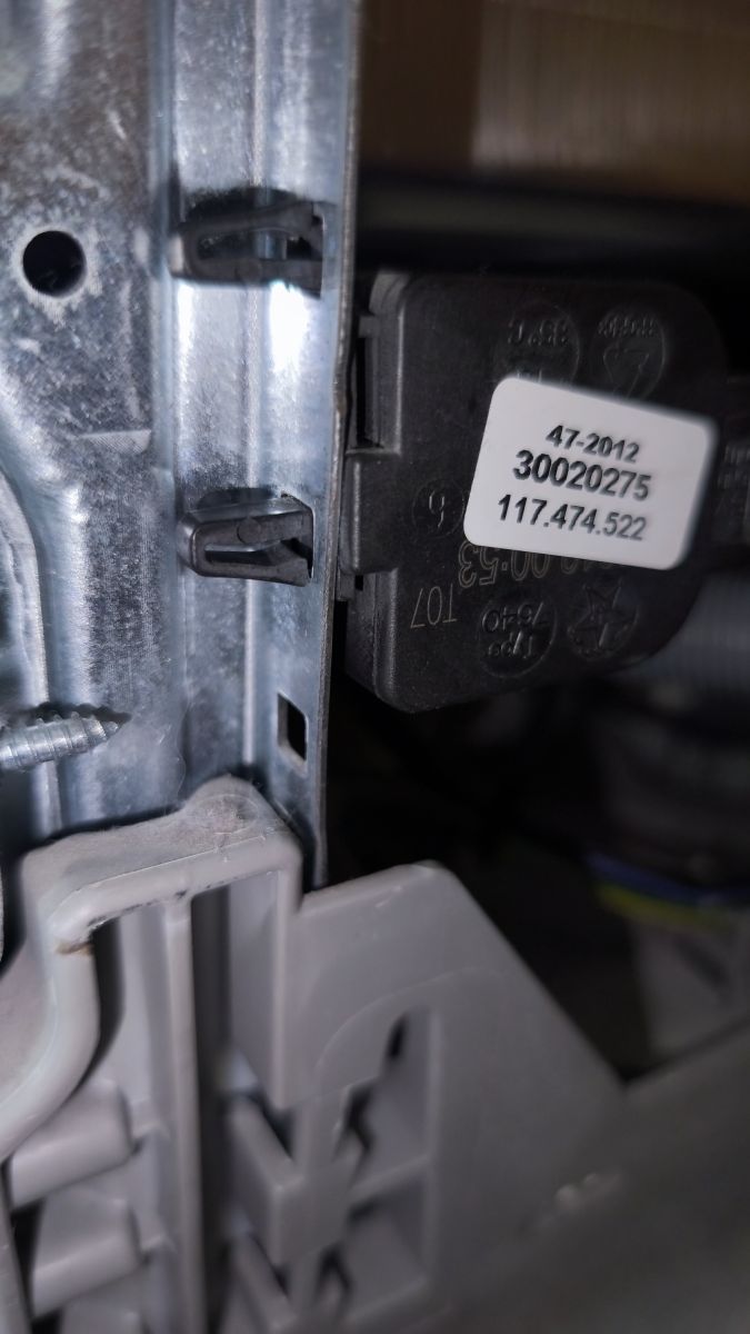

    Do wymiany misy zmywarkę miałem na boku. Dwukrotnie w tej pozycji otwierałem drzwi. Jest jakaś regulacja drzwi bo nie widzę ? Mogłem coś zepsuć ? Raczej nie
    Możliwe że za dużo wody jest ? Trzeba coś kalibrować ?
    Nie pamiętam w które otwory to zamocować. Wstawiłem w dwa górne może to jakiś problem ?

    A dolna natrysznica nie jest rozłączona na złożeniu połówek, jeśli tak to do wymiany!

    Jeżeli pokrzywiłeś drzwi to będzie problem. Zaleca się ich wymianę w takiej sytuacji, ale sprawdź czy nie pokrzywił się któryś zawias. Może jak kolega @kecajk49 napisał to będzie powodem. Która zmywarka to Twoja:
    Raczej wygląda ok. Siedzi, nie widzę żeby coś się gdzieś rozchodziło.
    Raczej delikatnie się z tym obchodziłem. wizualnie wszystko wygląda ok. wyciek jest ewidentnie na dole. Na środku. Jakby po dolnym płaszczu coś tryskało a ta uszczelka na dole drzwi przepuszcza. Czy jak ściągnę osłonę z drzwi, tą blachę z zewnątrz to czy zobaczę coś więcej?
    Moja zmywarka jest z indeksem 04
