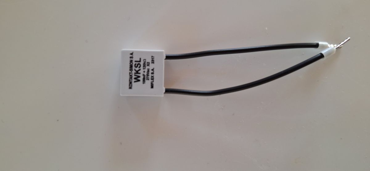

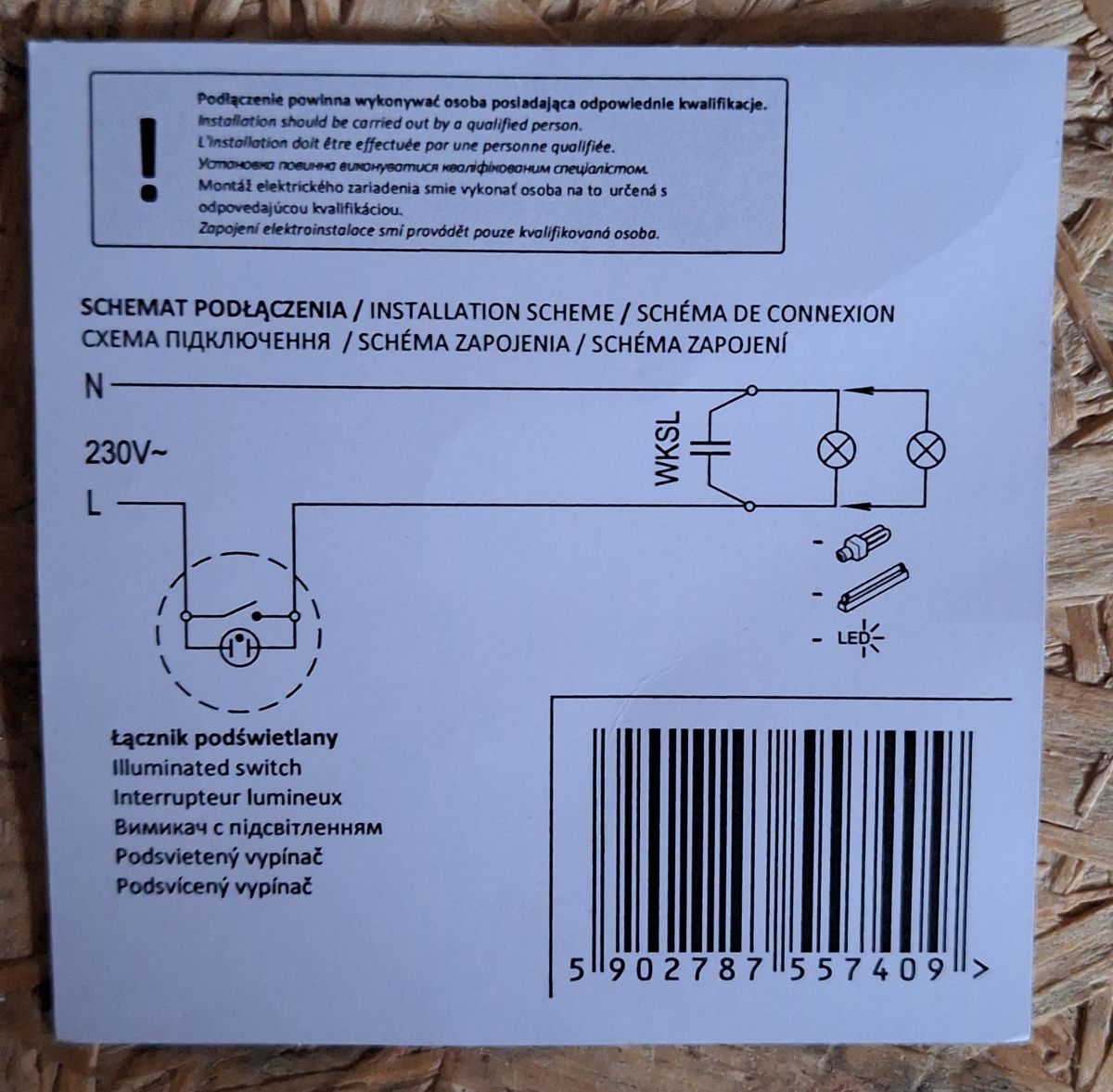

    Kupiłem kondensator jak na zdjęciu, podłączyłem zgodnie ze schematem i niestety lampa dalej mruga po wyłączeniu.
    Czy wina leży w zbyt słabym kondensatorze? Jeśli tak, to jaki konkretnie ma być?
    Będę wdzięczny za pomoc.

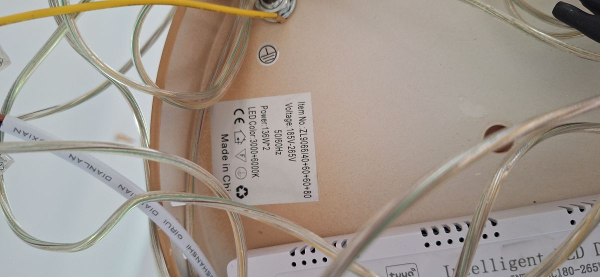

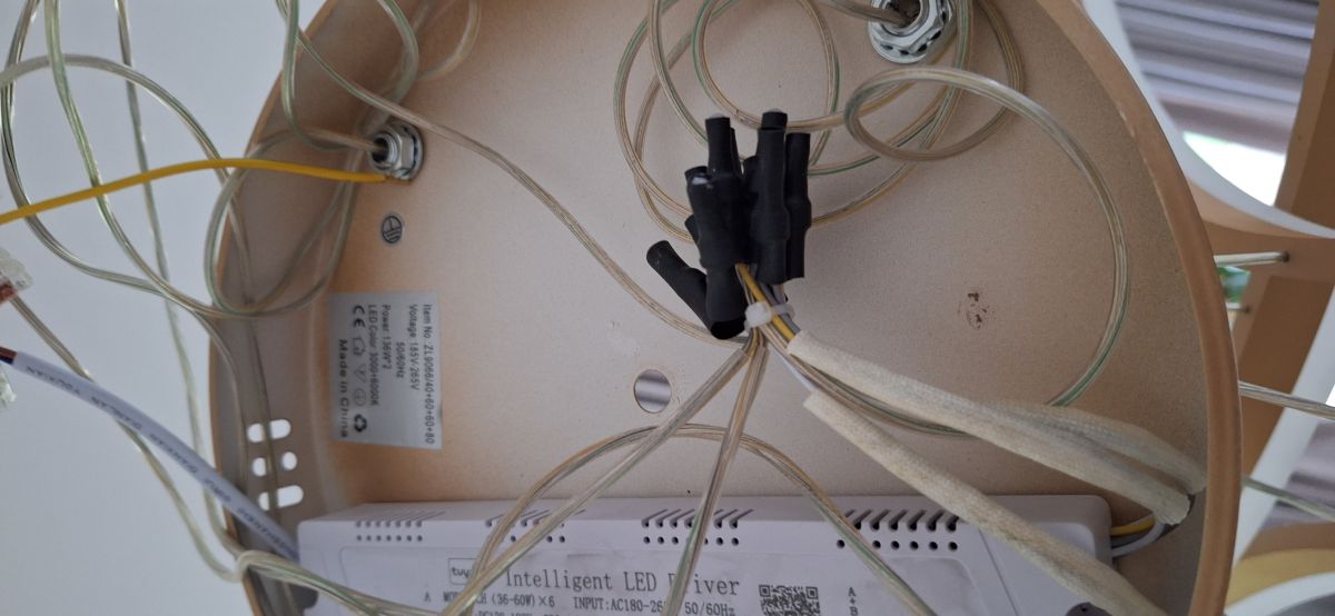

    Później: wszystkie zdjęcia, kondensator, sterownik LED, lampa.
    Kondensator przeciwzakłóceniowy WKSL z dwoma czarnymi przewodami
    Etykieta techniczna lampy LED z danymi napięcia, mocy i temperatury barwowej

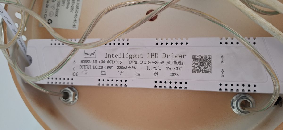

    Sterownik LED marki Tuya zamontowany wewnątrz lampy sufitowej

    lu500 napisał:
    Kupiłem kondesator jak na zdjeciu, podłączylem zgodnie ze schematem
    Pokaż ten schemat...

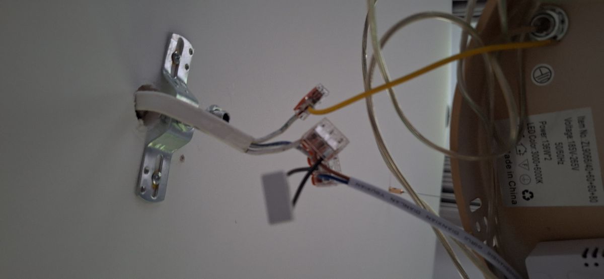

    Lampa podłączona na Wago i do nich wpięty kondensator.
    Zbliżenie na połączenie przewodów lampy sufitowej przez złączki WAGO i kondensator.
    Wnętrze lampy z podłączonymi przewodami, złączkami WAGO i kondensatorem
    Schemat elektryczny z podświetlanym łącznikiem, dwoma żarówkami i kondensatorem.

    Gdy nie wchodzi w grę likwidacja podświetlenia w łącznikach, co mogłoby pomóc lub nadal mimo braku podświetlenia w łącznikach nie pomogło umieszczenie tego eliminatora w tym miejscu, czyli po stronie pierwotnej DRIVERA, to spróbuj po stronie wtórnej, czyli na PLUSIE i MINUSIE paska LED? Dlatego w zasadzie chodziło mi o to, czy masz dostęp do styków oprócz tych połączeń pod czarnymi termokurczami (izolacją)?
    A spróbuj rozciąć łączącą wszystkie przewody opaskę zaciskową i czasem inne ułożenie przewodów pomaga lub też skrócenie ich do minimum... Chodziło mi też o ustalenie, czy minusy są wspólne, czy plusy, a także po ile tych przewodów tam jest i ile wprowadzeń do lampy, czy 6, jak opiewa driver, czy mniej? Czasem wyprowadzeń jest sporo, a okazuje się, że driver czy zasilacz posiada wszystkie plusy wspólne i wszystkie minusy wspólne, a jak jest u Ciebie i o to mi chodziło? Bo to pozwoliłoby na zastosowanie tylko jednego eliminatora po stronie wtórnej drivera, chociaż jeden też może pomóc, obojętnie na którym obwodzie plusa i minusa – po prostu próbuj... Masz możliwość sprawdzić dokładnie, który z 6 obwodów LED powoduje ten zły objaw? To tam spróbowałbym podłączyć ten eliminator rozbłysków do plusa i minusa, a jak nie ma możliwości, to kto wie, czy nie trzeba będzie użyć ich aż 6 sztuk? Jeszcze nigdy nikomu tak nie radziłem, ale kto wie, czy nie będzie to konieczne w beznadziejnych przypadkach, aby rozładować jakiś potencjał pochodzący z sąsiednich przewodów bezpośrednio na zasilaniu LED, czyli na plusie i minusie, skoro w innym miejscu nie pomaga?
    Schemat połączeń DRIVERA LED z eliminatorem WKSL i sześcioma wyjściami zasilania
    Może jest łatwiejszy dostęp do plusa i minusa na zasilaniu LED w samej lampie od dołu czyli z drugiej strony zamiast z tej strony jaką pokazałeś? Nikt przecież nie zna każdej lampy ani miejsca gdzie najłatwiej się dostać i gdzie jest na to wystarczająca ilość miejsca?
