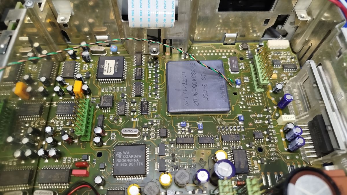

    Cześć wszystkim Radio Navigation Plus AUZ1Z1Y0391408😉czytam wszystkie wypowiedzi odnośnie pamięci EPROM FIS radio jest zakodowane, próbuje sczytać EPROM. Używam zwykłego programatora CH341 ponoć się nadaje 🤔 Gdzieś na elektrodzie też znalazłem, że punktów SCL, SDA znajdują się właśnie pod tym rezystorem, choć teraz sam nie wiem, bo programator tak jakby sczytywał, lecz nowe wyświetla żadnego odczytu. Na tych punktach nowe ma żadnego napięcia. Teraz pytanie do was miał ktoś do czynienia z takim radiem 🤔
    Płytka PCB z układami scalonymi i podłączonymi przewodami w radiu samochodowym

    Wybacz nieco głupie pytanie, ale czy wiesz który układ scalony zawiera EEPROM który chcesz odczytać?

    Udało się odczytać EPROM ale dalej mam problem, mimo że posiadam program do razkodowywania BIN nic mi nie generuje, mimo że próbuję pod innymi markami samochodu. Trochę się z tym pocę, ale przy okazji się czegoś nowego nauczę .
