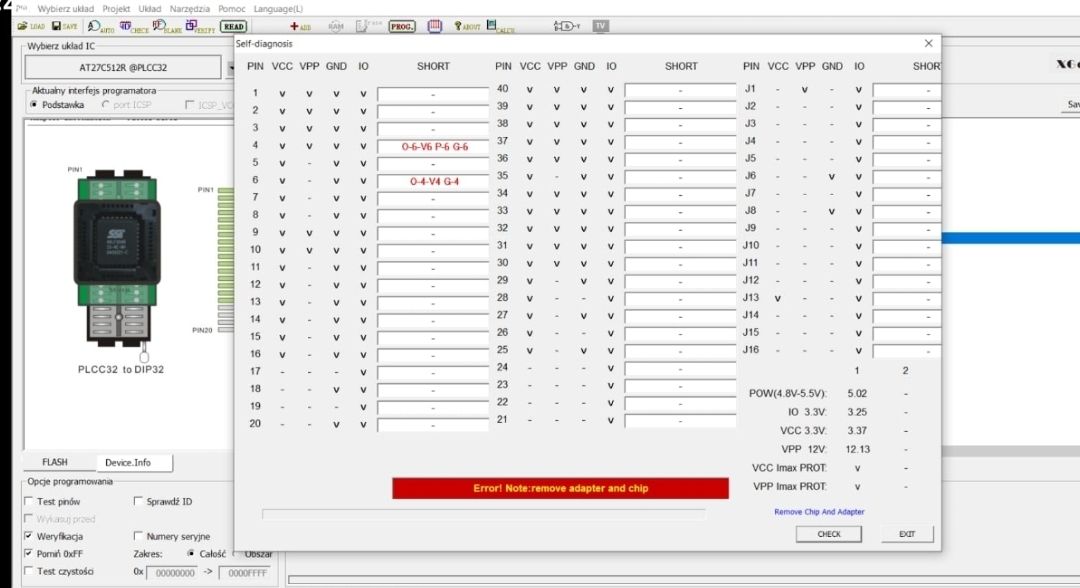

    #22 21756296
    yanek231
    Poziom 24  
    Posty: 425
    Pomógł: 110
    Ocena: 161
    Miałem kiedys taki problem i winna okazała sie podstawka. Wyjmij układ i na samej podstawce zrób test wyprowadzeń programatora, czy nie ma przywarć. Ja miałem tak:Okno diagnostyki programatora z błędami wskazującymi zwarcia na pinach
  • #23 21756300
    wezuwiusz3
    Posty: 312
    Pomógł: 5
    Ocena: 44
    Chodzi Ci o ZIF w programatorze ,czy adapter PLCC32
    #24 21756302
    yanek231
    Poziom 24  
    Posty: 425
    Pomógł: 110
    Ocena: 161
    O adapter.
  • #25 21756304
    elktrod
    Poziom 41  
    Posty: 5249
    Pomógł: 779
    Ocena: 1377
    Skro mowa o testach to zrób też test NARZĘDZIA / AUTOTEST SYSTEMU. Kość ma mi przyjść podobno jutro....
  • #26 21756309
    wezuwiusz3
    Posty: 312
    Pomógł: 5
    Ocena: 44
    >>21756300 Na pustyn adapterze bez układu takie cuś.Chyba mamy winowajcę. Żeby nie było to jak jest włożony układ do podstawki to nie ma żadnego błędu komunikacji.Czyta normalnie podstawkę.czerwone są bez układu w podstawce
    • T48 TL866 G3 – zapis pliku BIN na AM29F010B zapisuje tylko pierwszą linię wsadu Zrzut ekranu (21).png (241.67 KB) Musisz być zalogowany, aby pobrać ten załącznik.
  • #27 21756316
    yanek231
    Poziom 24  
    Posty: 425
    Pomógł: 110
    Ocena: 161
    Mi też odczyt niby działał ale zapis tylko pierwsza linia. Po usunieciu usterki adaptera okazało się, że odczyt był nieprawidłowy i wsad uszkodzony.

  • #29 21756348
    wezuwiusz3
    Posty: 312
    Pomógł: 5
    Ocena: 44
    >>21756333 Raczej nie. Po przeciwnej stronie niż zworka jest 1 pin, po lewej stronnie. Tego nie idzie pomylić, bo fizycznie nie włoży przejściówki. Dzwignia zworki przeszkadza.
    Może jednak coś żle ustawione mam. Wklejam zrzut z ekranu.Jest jeszcze jedna opcja.Dość głupia Boot sektor w kości.
    • T48 TL866 G3 – zapis pliku BIN na AM29F010B zapisuje tylko pierwszą linię wsadu Zrzut ekranu (23).png (165.33 KB) Musisz być zalogowany, aby pobrać ten załącznik.
    • T48 TL866 G3 – zapis pliku BIN na AM29F010B zapisuje tylko pierwszą linię wsadu Zrzut ekranu (22).png (147.82 KB) Musisz być zalogowany, aby pobrać ten załącznik.

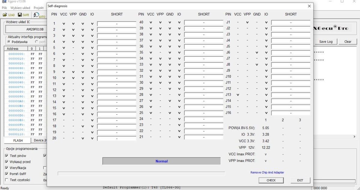

    Nie pokazałeś tego zrzutu ekranowego:
    Okno autodiagnostyki programatora T48 z listą pinów i ich stanów
    A zrób tak: odznacz wszystkie ptaszki w lewym rogu na dole: w opcjach programowania:
    włóż adapter PLCC32 do ZIF40
    włóż kość do PLCC32
    daj opcje READ
    daj BACK
    Może tutaj coś wykapujesz opcją READ zamiast próbować ZAPISU?
    Kupując procesory czy kości, nieraz otrzymywałem zapisane procesory czy kości i przestawione LOCK BOTY itd itp uniemożliwiające zapis?
    Nie mam tej kości jeszcze, więc ja u siebie nie mogę zrobić tego ale na innych procesorach nieraz tak robię... Aby sprawdzić czy READ (ODCZYT) działa zanim zabiorę się za ZAPIS. Jeżeli opcja READ zdziała bez zgrzytów to przeważnie potem także i ZAPIS działa.... Podczas prób tej kości pod X-Gecu T-76 otrzymuję taki komunikat:
