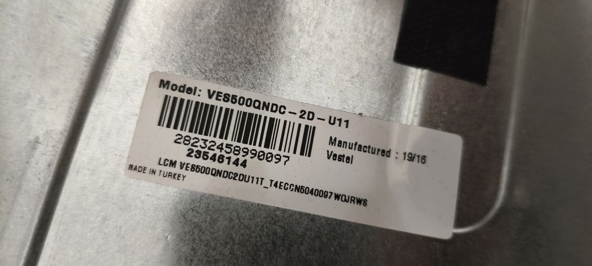

    Jak w temacie, Toshiba 50VL5A63DB - potrzebny full firmware SPI, płyta Vestel 17MB130T. Miga naprzemiennie dioda zielona i czerwona. Brak dostępnych używanych płyt pod ten model TV. Ktoś może poratować? Szkoda wyrzucać, zwłaszcza, że to 50"

    I got this from the manufacturer. For stick. Try at your own risk. Can you also tell us what panel code it has?

    Niestety TV po podłączeniu pendrive'a z zawartością pobranego i rozpakowanego ZIP-a nie reaguje (tylko migają diody standby). Potrzebuję raczej wsadu prosto z pamięci BIOS — obecny odczyt waży 2048 kB, a te pobrane sporo więcej Etykieta z tyłu obudowy telewizora z modelem VE6500QNDC i kodem kreskowym
