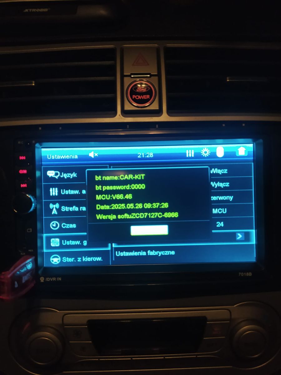

    Ekran ustawień radia samochodowego Podofo 7018B z informacjami o wersji oprogramowania.
    poszukuję update-firmware (.bin) do PODOFO 7018B
    PSLX-161A1035-50P-H24
    *202505091975*
    7127-IPS
    2025.05.16 – ZCD7127-C2005-6966-V 1.1A
    LX-HK-8D4 --- YXT-250428
    BT password: 0000
    BT name: CAR-KIT
    MCU: V66.46
    Data: 2025.05.26 09:37:26
    Wersja softu: ZCD7127C-6966
    Może ktoś ma lub wie, gdzie szukać...

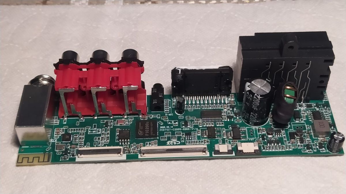

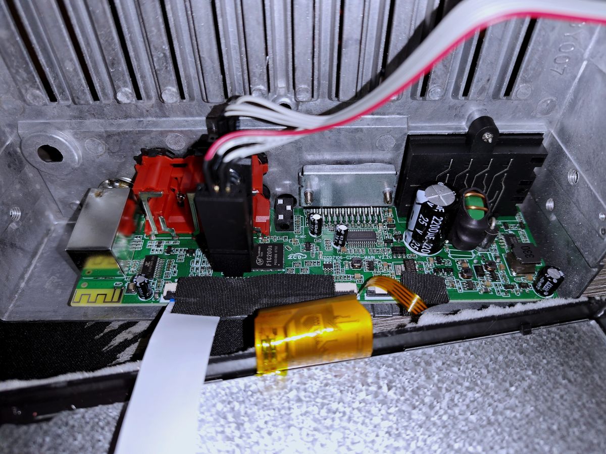

    Płytka główna radia PODOFO 7018B z widocznymi złączami i kondensatorami

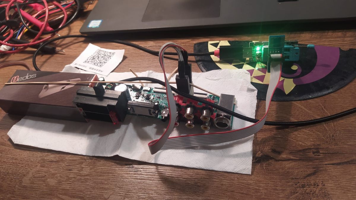

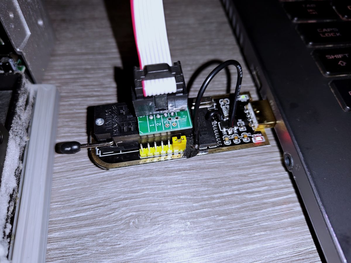

    Programator doszedł. Wstępnie wgrałem pierwszy soft: ZCD7106-C200S-MAIN-V1.7. Po podłączeniu do zasilania pięć razy mignął niebieski ekran i zatrzymał się na niebieskim. Podejrzewam, że soft nie pasuje do tego radia. Pozostaje próbować z następnymi softami..
    Programowana płyta główna radia podłączona do programatora z zieloną diodą LED

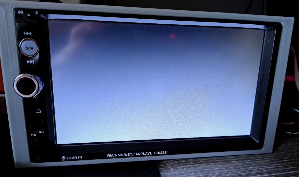

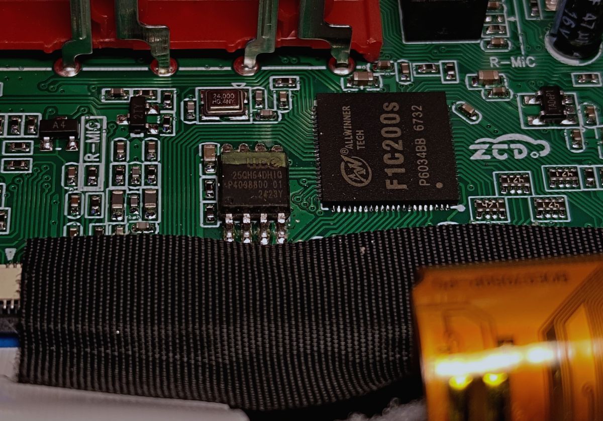

    >>21871112 no, nie będę ukrywać, niepotrzebnie ruszałem firmware xd moja siedzi na f1c200s i 25QH64

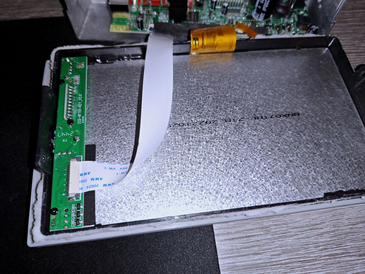

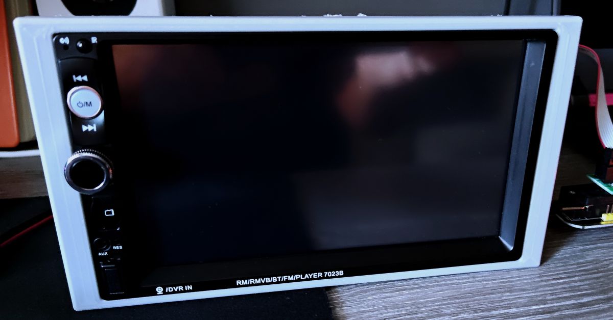

    Płytka elektroniczna z podłączoną taśmą i przewodami, obok laptopa na biurku Wnętrze urządzenia z metalową osłoną i zieloną płytką PCB po lewej, połączone taśmą Zbliżenie na płytkę PCB w metalowej obudowie z przewodami i kondensatorami Otwarta obudowa urządzenia z płytą główną i taśmami, podłączona do małej płytki przez przewód Samochodowe radio z dużym ekranem dotykowym, czarny panel i srebrna ramka, na blacie. Samochodowy odtwarzacz multimedialny 7023B z pustym, jasnym ekranem i przyciskami po lewej Zbliżenie na płytkę PCB z układami F1C200S i 25QH64 oraz taśmą elastyczną
    Także jakbyś tam znalazł chwilę i podłubał, i wrzucił te bumpy, było by miło, może uda się je uruchomić :D
    Się zaczęło, że widziałem na yt, o tu ma lepszą opcję, a starsze radio itd, niższy model powinno działać i myk na sd i update, i potem ekran WELCOME i dalej 4 litery :)

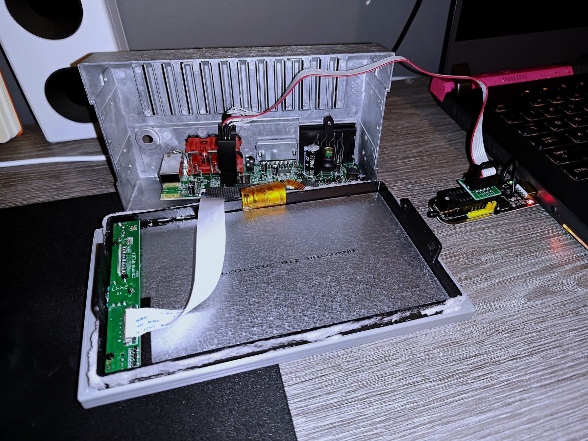

    OK.. próbuj.. może jakiś trafisz.. Najlepiej to wyciągnąć ,,dump" z takiego samego radia, jak było w moim przypadku... Także przesyłam parę plików w załączniku... Zdobyczny firmware jest wyciągnięty z innego radia, to jest tylko ten jeden ale różnych programów używałem do wyciągania; Asprogrammer, Ch341programmer, Neoprogrammer, ale to ten sam firmware... (to te pliki bin: newas1.bin, newch01.bin, newneo2bin.bin....wszystkie z początkiem: (new). Soft od Sergieya nie pamiętam, który to był, ale pewnie z tych nowszych.. powodzenia..

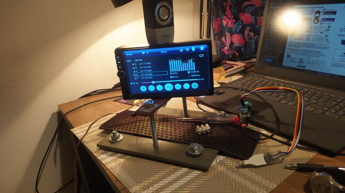

    >>21871313 Zatem długo nie trzeba było czekać, zacząłem od dołu 3 pliki i zero, następnie od góry pierwsze 2 czy 3 nie dały nic, ale ale zcdv11.bin.bin odpalił radio, natomiast resetowało się, i finalnie newch02.bin.bin zadziałało elegancko, radyjko działa, także dziękuję pięknie :)

    >>21871436 Nie, nie, tu biurko sztywno stoi :D To oprogramowanie ma ciut lepszą oprawę graficzną niż to, które tu było oryginalnie i minimalnie więcej ustawień, natomiast sterowanie kolorami LED nie do końca działa jak należy, ale tym się nie przejmuję ani trochę :D
    no ja używam black ch341a z 3.3 V modem NeoProgrammer. Jutro może posprawdzam pozostałe bin'y, zobaczę, co jeszcze zadziała. Pozdrawiam serdecznie!
