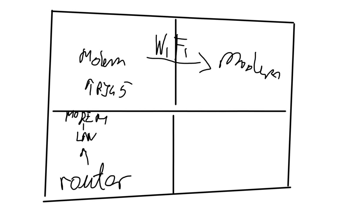

    Kupiłem zestaw modemów Nova Tenda MW6 zasięg jest git, natomiast prędkość internetu jest znacznie słabsza niż na zwykłym modemie z TP-Linka. Jak powinienem meshować te modemy?
    Podłączyłem kablem modem do routera i następnym kablem z modemu do drugiego modemu, trzeci modem działa po Wi-Fi. Prędkość przy modemie podłączonym do Wi-Fi to 100 Mb/s, a przy modemie podłączonym kablem do głównego modemu to już zaledwie 30 Mb/s. Wspomnę tylko, że prędkość internetu na TP-Linku do 600 Mb/s.
    Może rozwiązaniem jest wprowadzenie głównego modemu w tryb mostka, tylko jak zrobić to poprawnie (mogę zmienić to w ustawieniach modemu)
    Ręczny schemat połączenia modemu z routerem przez kabel i WiFi między urządzeniami.
    AI: Możesz dokładniej opisać, jak masz podłączone wszystkie urządzenia? Chodzi mi o to, czy masz osobno modem od operatora i osobno router, czy wszystko jest w jednym urządzeniu, i jak dokładnie są połączone ze sobą (który kabel do którego portu)?
    Modem od operatora -> (kabel RJ45) -> router Tenda Nova -> (kabel RJ45) -> router Tenda Nova -> (Wi-Fi) -> router Tenda Nova

    Po pierwsze nie modem, nie router Tenda, tylko ACCESS POINT (gdy pracuje na połączeniu kablowym) lub REPEATER (gdy podłączony jest po WiFi).
    Na 100% zły przewód lub źle wpięty.
    A sprawdzałeś w konsoli zarządzania co z czym się faktycznie łączy? Bo może się przykładowo okazać, że łączysz się z repeaterem w pokoju "na górze po prawej" a ten z głównym AP "na dole po lewej".
    Zresztą instalacja tego repeatera nie ma kompletnie sensu - w pokoju na gorze po prawej przecież telefon/laptop odbierze dokladnie to samo co repeater z innego AP. Ale jak postawisz repeater, to on pół czasu będzie odbierał a pół nadawał, więc prędkość spadnie o połowę względem polaczenia bezpośredniego.

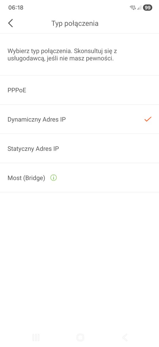

    Rysunek jest poglądowy; w rzeczywistości stoi to trochę inaczej. Głównym problemem jest to, że jak stoję przy modemie, który jest wpięty po kablu do routera dostawcy internetu, to mam maks. 150 Mb/s. A w tym samym momencie, jak podepnę modem tplinka, to prędkość wzrasta do 600 Mb/s.
    A mógłbyś mi opowiedzieć o mostkowaniu, jak to działa w rzeczywistości? Czy jeśli podpiąłbym modem tenda do modemu tplinka i ustawił w aplikacji typ połączenia na mostek, to wtedy reszta urządzeń jest repeaterami tplinka? Czy druga opcja: jeśli podepnę modem tendy po kablu do routera dostawcy internetu i na modemie ustawię typ połączenia mostek, to wtedy ma to sens?
    Totalnie nie mam o tym pojęcia, przeczytałem gdzieś na forum zagranicznym, że ktoś miał podobny problem i kazali mu ustawić typ połączenia na mostek — ja tak zrobiłem, to w ogóle nie było internetuZrzut ekranu z ustawieniami typu połączenia: PPPoE, Dynamiczny IP, Statyczny IP, Most (Bridge)
    To wygląda zupełnie tak, jakby telefon łączył się z Tendą na 2.4GHz, a z TP-Linkiem na 5GHz. Do tego te 30Mbps to tak, jakby jakby nie było roamingu i telefon "trzymał" się poprzedniego satelity.
    150Mbps to teoretyczna max prędkość na 2.4GHz przy MIMO2x2 i BW20MHz - w praktyce do osiągnięcia zwykle nie więcej jak 120...130Mbps.
    Sprawdź w konfiguracji Tendy czy masz włączone oba pasma, włączone 'ac" oraz tam gdzieś nie ma opcji włączenia wymuszania pasma połączenia i czy włączony jest roaming.
    I w ogóle przejrzyj na spokojnie całą konfigurację systemu.
