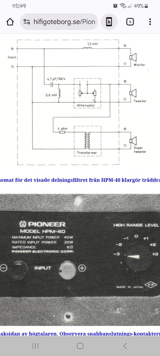

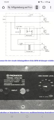

Witam szanownych kolegów,
Mam pytanie odnośnie kolumn głośnikowych.
Pioneer HPM 40, otóż wszedłem w posiadanie
zestawu takowych monitorów, tylko że ich stan jest straszny. Ktoś już raz próbował je reanimować, ale z marnym skutkiem.
Głośniki niskotonowe są zregenerowane dobrze, lecz problem dotyczy średniotonowych oraz wysokotonowych.
Wstawiono jakieś małe g..., które tylko trzeszczą i nie da się tego słuchać.
Z racji wieku można zapomnieć o kupnie nowych, a chciałbym wstawić tam coś, co byłoby choć namiastką oryginałów.
Czy wiecie może, jakie parametry miały rzeczone głośniki w oryginale?
Impedancja, moc, pasma.
Przeszukuję Internet już od dłuższego czasu i nic szczegółowego nie mogę znaleźć.
Byłbym wdzięczny za pomoc.
Znalazłem schemat zwrotnicy, może na jego
podstawie coś doradzicie? Mnie niestety brak wiedzy.
