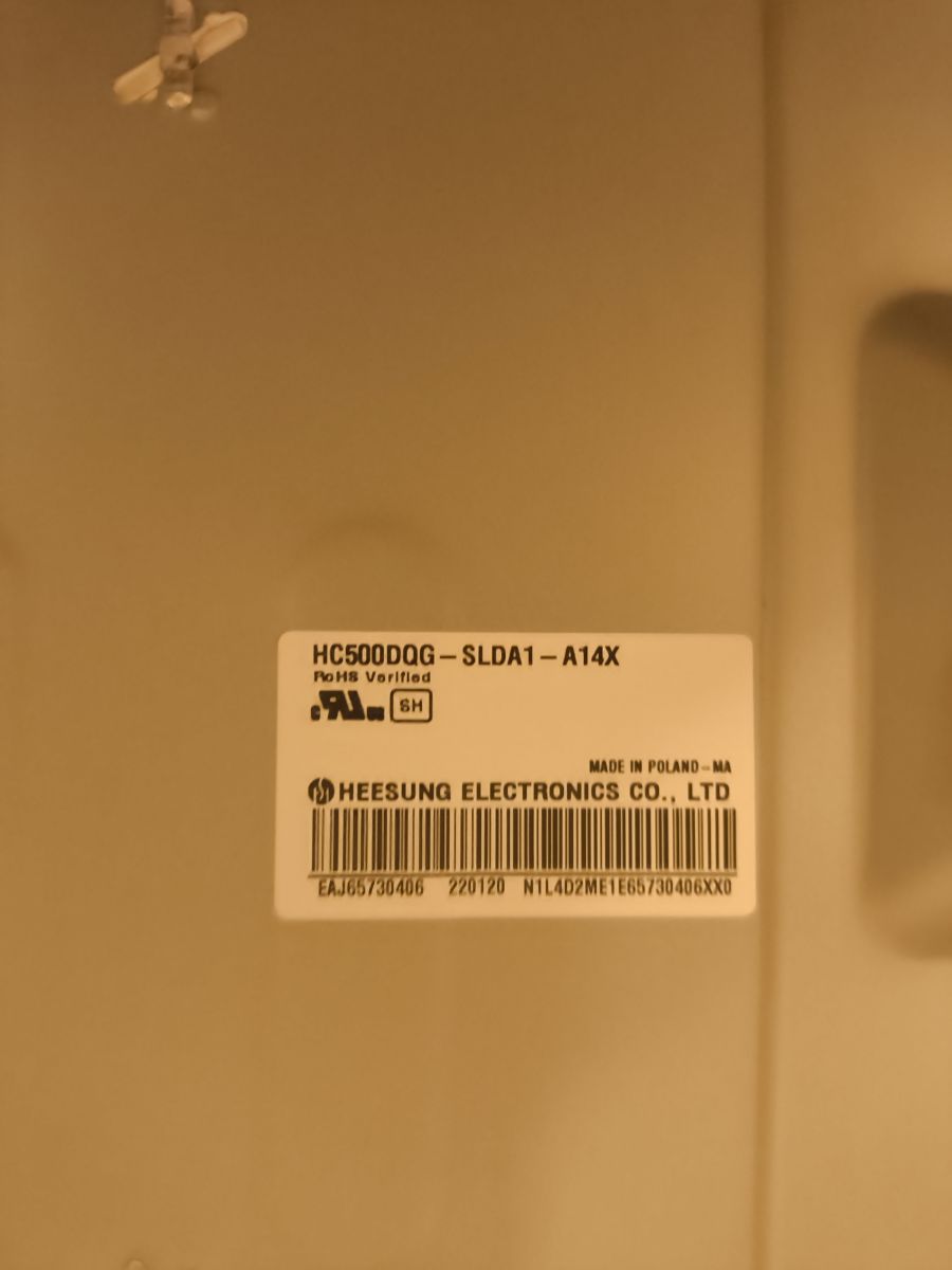

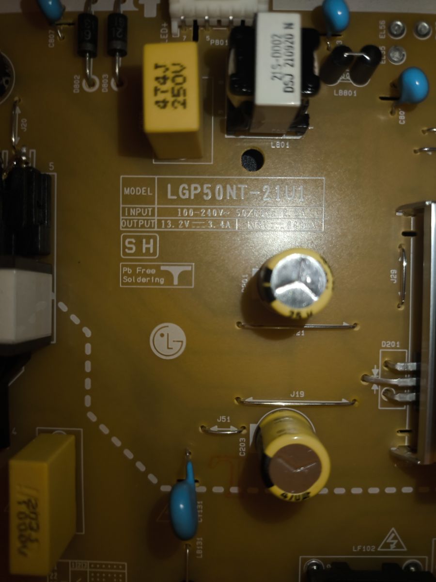

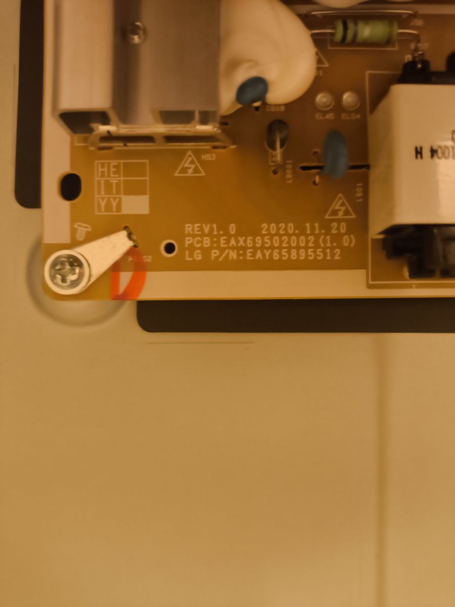

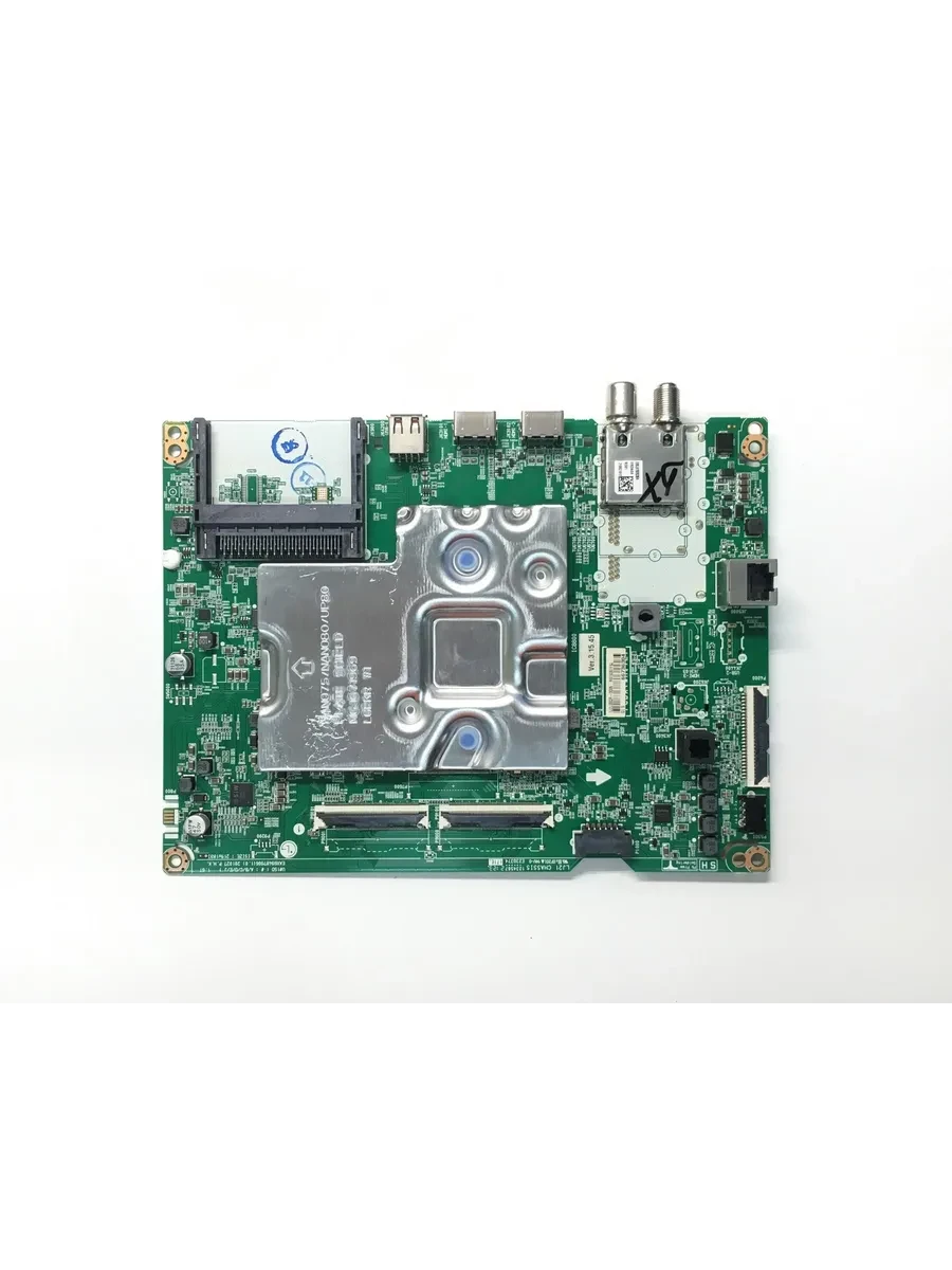

    Z tego co wiadomo ,to model 2021
    - main na pcb: EAX69462206(1.0) / potem ważny opis EBR (EBT)..
    * czasem EAX69581203 (1.0)
    - LCD-panel AC500DQG SLPA1_RA.
    - (PSU) EAX69502002(1.0) EAY65895512 REV1.0
    Mozna spróbować "zabawy z zaklejaniem..." , ale to na krótki czas

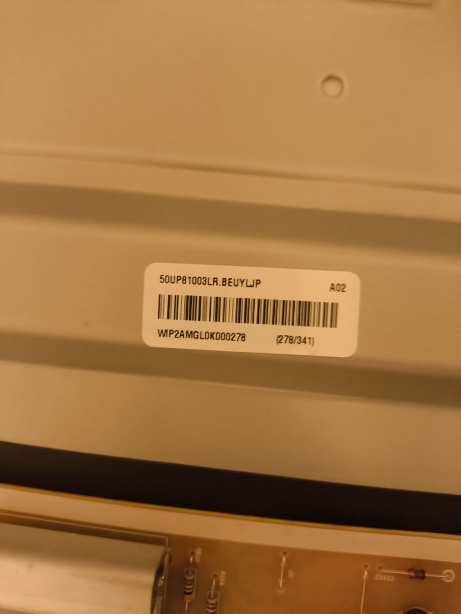

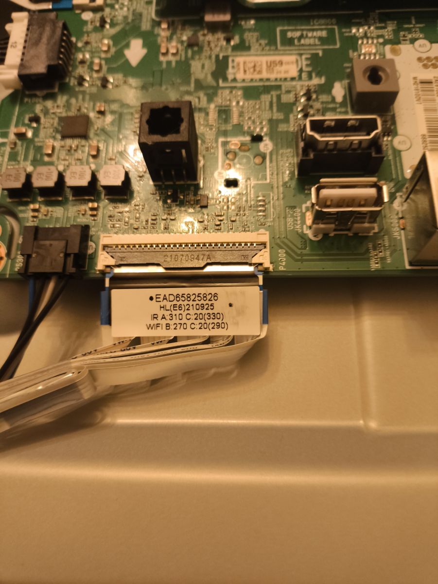

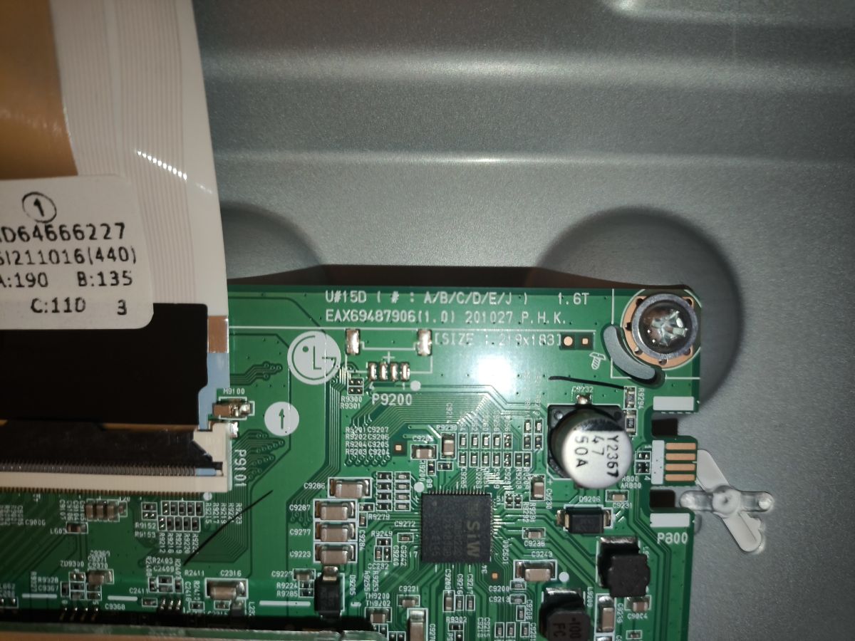

    >>21761621
    Dzięki za info. Wcześniej już trafiłem na ten patent z taśmą, ale nie podejmowałem się rozkręcenia TV.
    TV był kupiony 22-04-2022, więc może się zgadzać, że model produkcji 2021
    Wymieniłeś oznaczenia podzespołów i w moim wypadku wszystkie są inne, patrz fotografie. :-)
    LG 50UP810033LR – obraz miga i zanika, dźwięk działa – co robić?LG 50UP810033LR – obraz miga i zanika, dźwięk działa – co robić?LG 50UP810033LR – obraz miga i zanika, dźwięk działa – co robić?LG 50UP810033LR – obraz miga i zanika, dźwięk działa – co robić?LG 50UP810033LR – obraz miga i zanika, dźwięk działa – co robić?LG 50UP810033LR – obraz miga i zanika, dźwięk działa – co robić?LG 50UP810033LR – obraz miga i zanika, dźwięk działa – co robić?

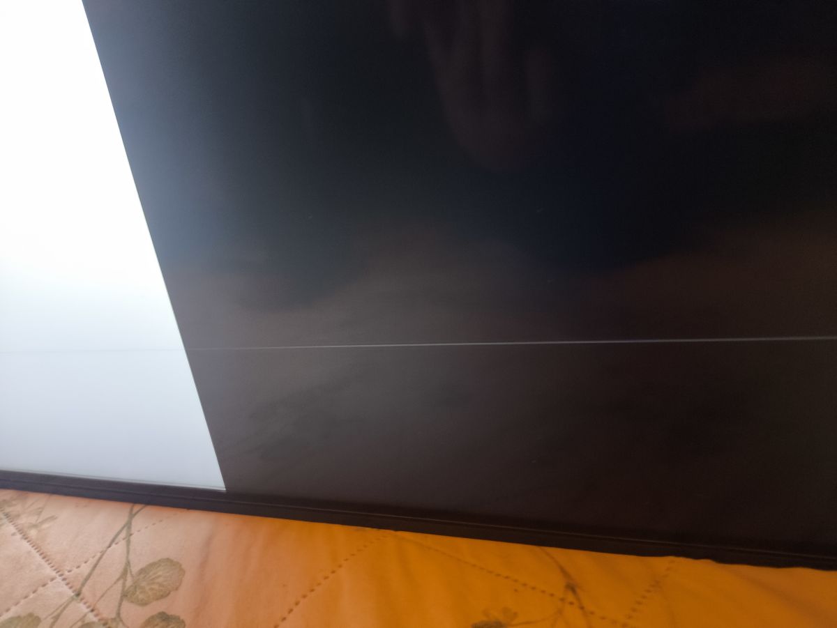

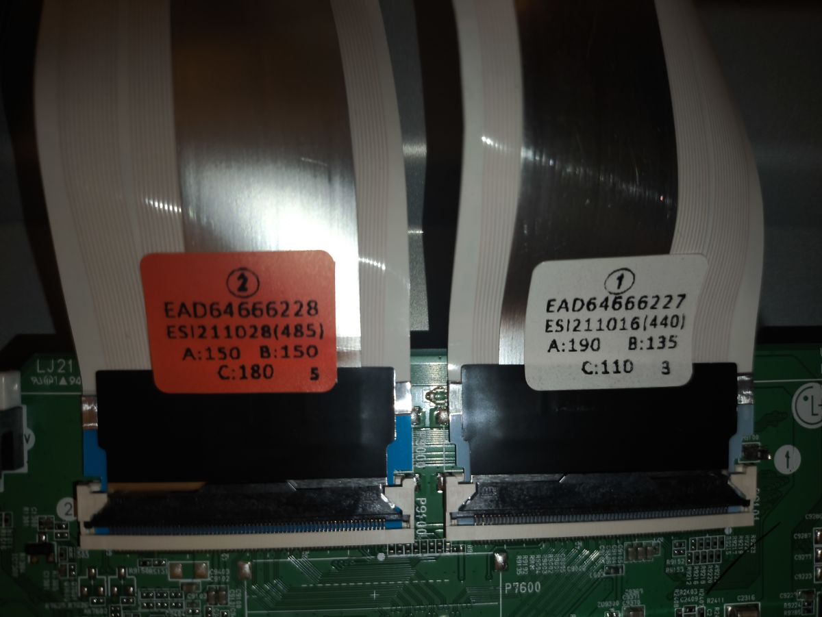

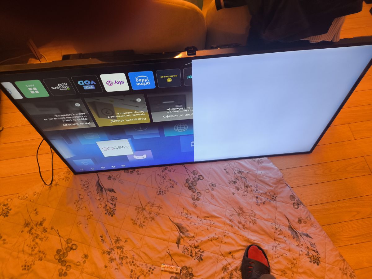

    Na ten moment zauważyłem metodą prób i błędów, że po odpięciu taśmy nr 1 (niebieska) - lewa strona ekranu świeci na biało, a prawa wyświetla poprawny obraz. Natomiast przy wypiętej taśmie nr 2 (czerwona) na biało świeci prawa strona ekranu, a na lewej występuje pasek poziomy i brak jakiegokolwiek obrazu.
    W takim wypadku którą taśmę próbować zakleić? To bym spróbował szczęścia; zawsze jak TV pochodzi jeszcze jakiś czas "na patencie", to wydatek na nowy zakup się odsunie w czasie.
    Z góry dziękuję za odpowiedź i info.

    Najpierw próbuj na tej stronie gdzie jest pasek, jeśli nie uda się, to na drugiej.

    Powiem tak.
    Wygląda na to, że akcja zakończyła się powodzeniem. 😁
    Taśma przyklejona na linie sygnałowe — taśmy nr 1 (niebieska).
    TV od 5 godzin bez oznak usterki, nawet obraz żyleta, bez jakiejkolwiek skazy.
    Teraz zobaczymy, kiedy TV dożyje swoich dni ostatecznych. ;-P
    Dzięki za pomoc wszystkim!

    Ciekawe, bowiem kol. mai o pcb: EAX69487906 bywał w serii 50UP77006LB
    - chassis LJ21
    - był w modelach o matrycy 50-55-60-65" seria UP7700
