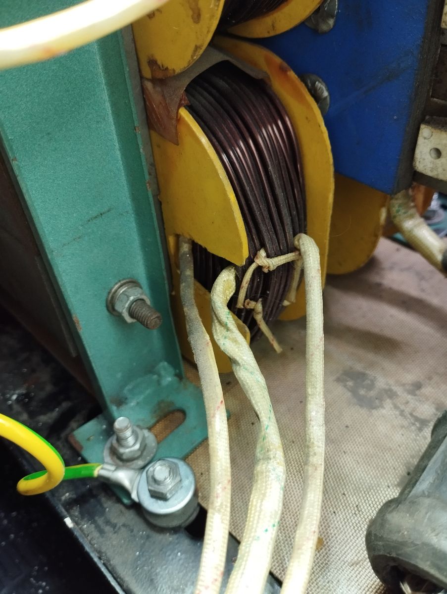

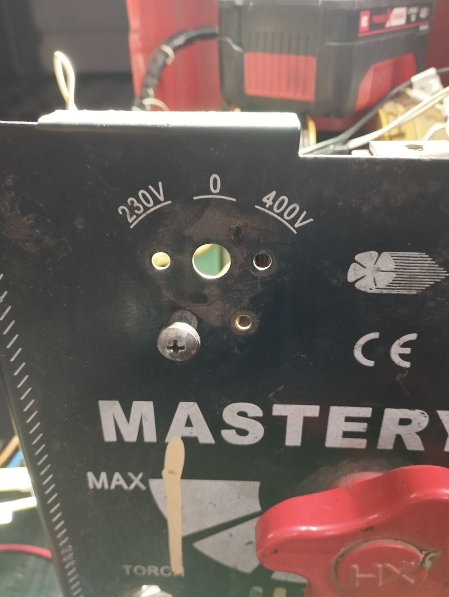

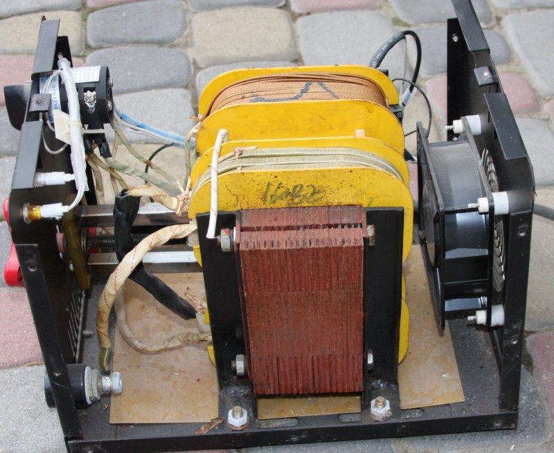

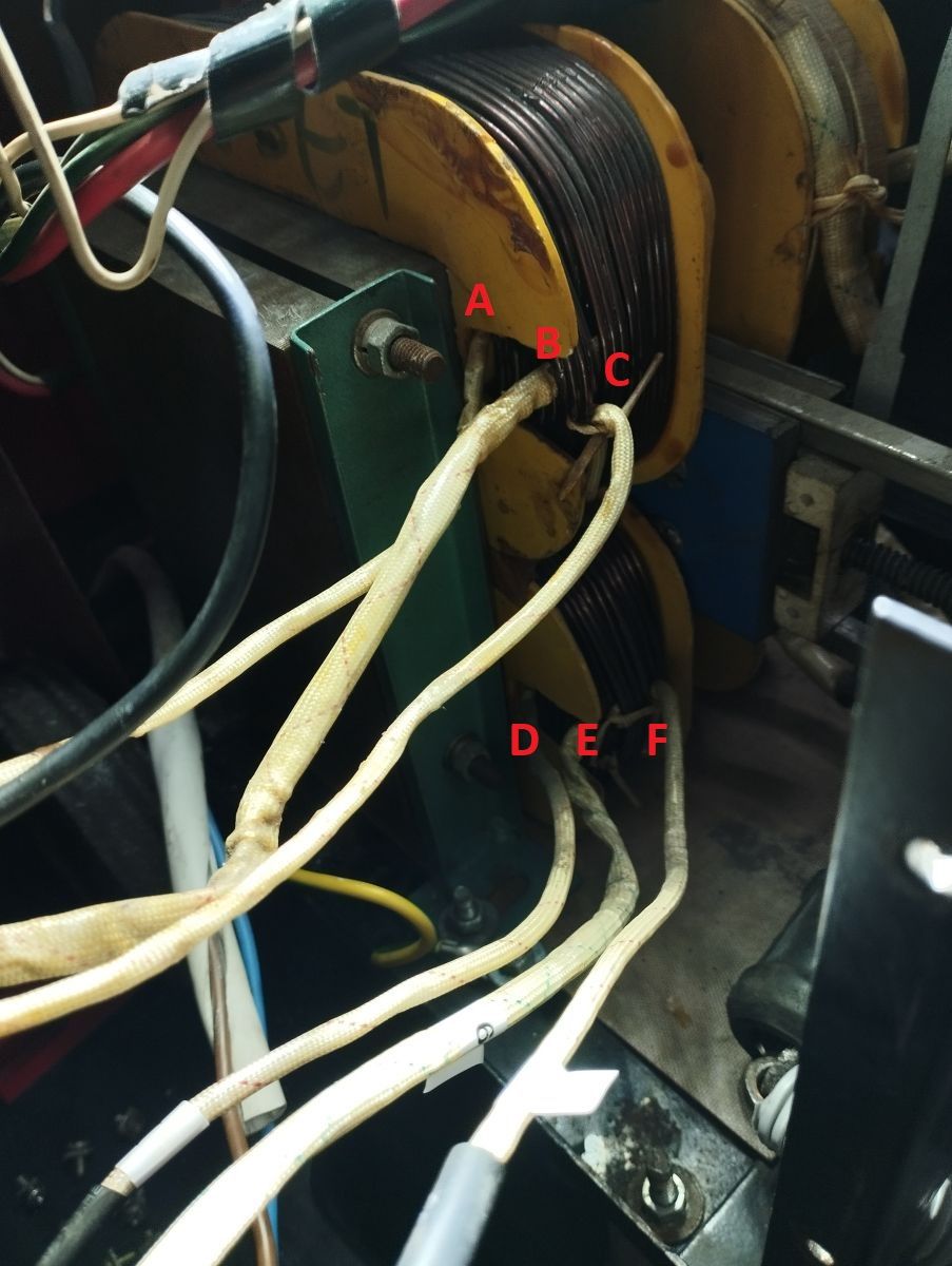

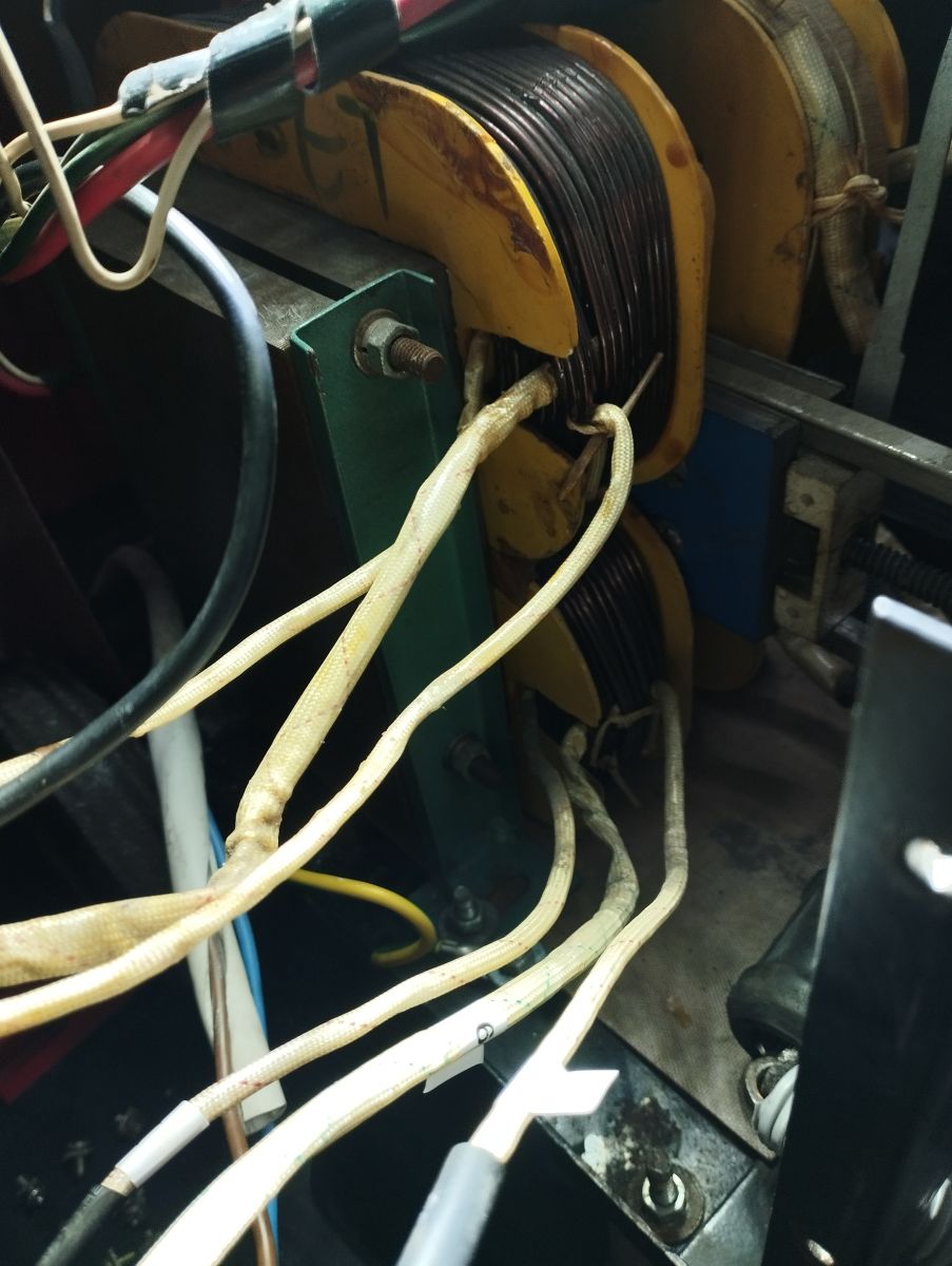

    Witam, potrzebuję informacji, jak podłączyć wyłącznik do spawarki transformatorowej MASTERY-250. Z transformatora wychodzi 6 podłączeń: z górnego uzwojenia 3 i z dolnego 3. Spawarka 230 V / 400 V. Od czego zacząć? Poniżej zdjęcia
    Zbliżenie na przewody wychodzące z transformatora spawarki MASTERY-250
    Zbliżenie na uzwojenia transformatora w spawarce Mastery-250 z sześcioma przewodami
    Zbliżenie na sześć przewodów wychodzących z transformatora w spawarce MASTERY-250
    Zbliżenie na uzwojenia transformatora spawarki z sześcioma przewodami wyjściowymi
    Zbliżenie na przewody z uzwojeń transformatora spawarki MASTERY-250
    Panel czołowy spawarki MASTERY-250 z gniazdami napięć 230V, 0 i 400V

    tomek44528 napisał:
    od czego zacząć
    Zacznij od przedzwonienia sobie styków "wyłącznika" czyli od zrozumienia jego działania...

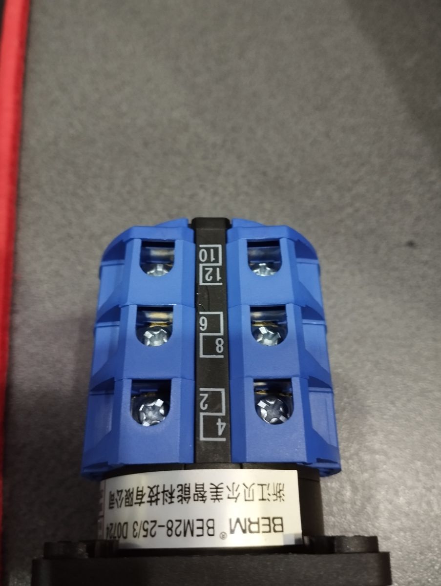

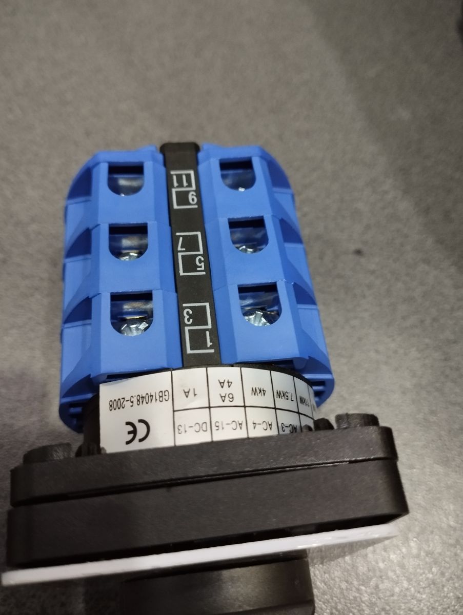

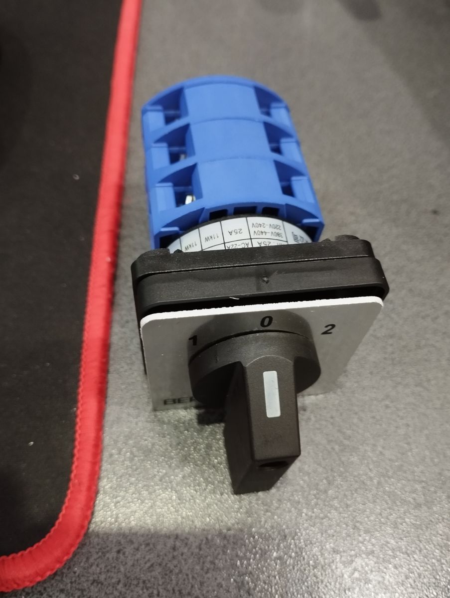

    Właśnie, tylko że oryginalny wyłącznik jest uszkodzony. Mam taki, będzie pasował?
    Trójpozycyjny przełącznik obrotowy z oznaczeniami 0, 1 i 2 oraz obudową w kolorze niebieskim i czarnym
    Widok zbliżeniowy tylnej części niebieskiego wyłącznika obrotowego z oznaczeniami zacisków
    Widok z góry na niebieski przełącznik obrotowy BERM BEM28-25/3 z oznaczeniami zacisków

    Pokaż zdjęciami ten stary uszkodzony przełącznik...
    Pokaż dokumentację do tego co masz.a jak nie masz dokumentacji to znajdź w sieci i pokaż linkiem. A także patrz mój poprzedni post i podaj które styki są łączone z którymi w poszczególnych położeniach a które rozłączane...

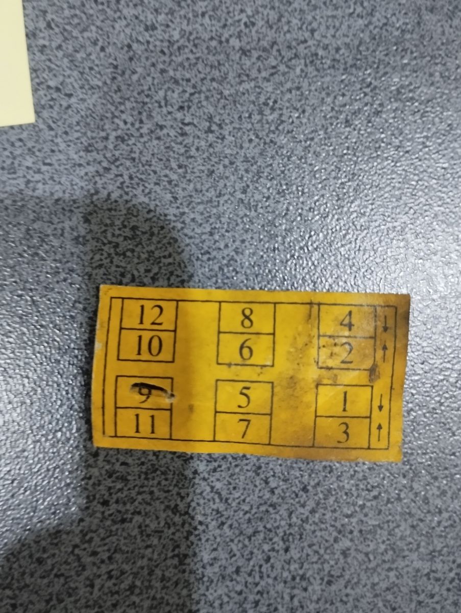

    Dokumentacji niestety nie posiadam, ale mam połączenia styków.
    0. pozycja: 5, 6 włączone; 7, 8 włączone.
    1. pozycja: 9, 10 włączone; 11, 12 włączone.
    2. pozycja: 1, 2 — zasilanie włączone; 3, 4 — zasilanie włączone

    tomek44528 napisał:
    Dokumentacji niestety nie posiadam, ale mam połączenia styków.0. pozycja: 5, 6 włączone; 7, 8 włączone.1. pozycja: 9, 10 włączone; 11, 12 włączone.2. pozycja: 1, 2 — zasilanie włączone; 3, 4 — zasilanie włączone
    To są połączenia nowego jak rozumiem a masz cokolwiek o starym ?

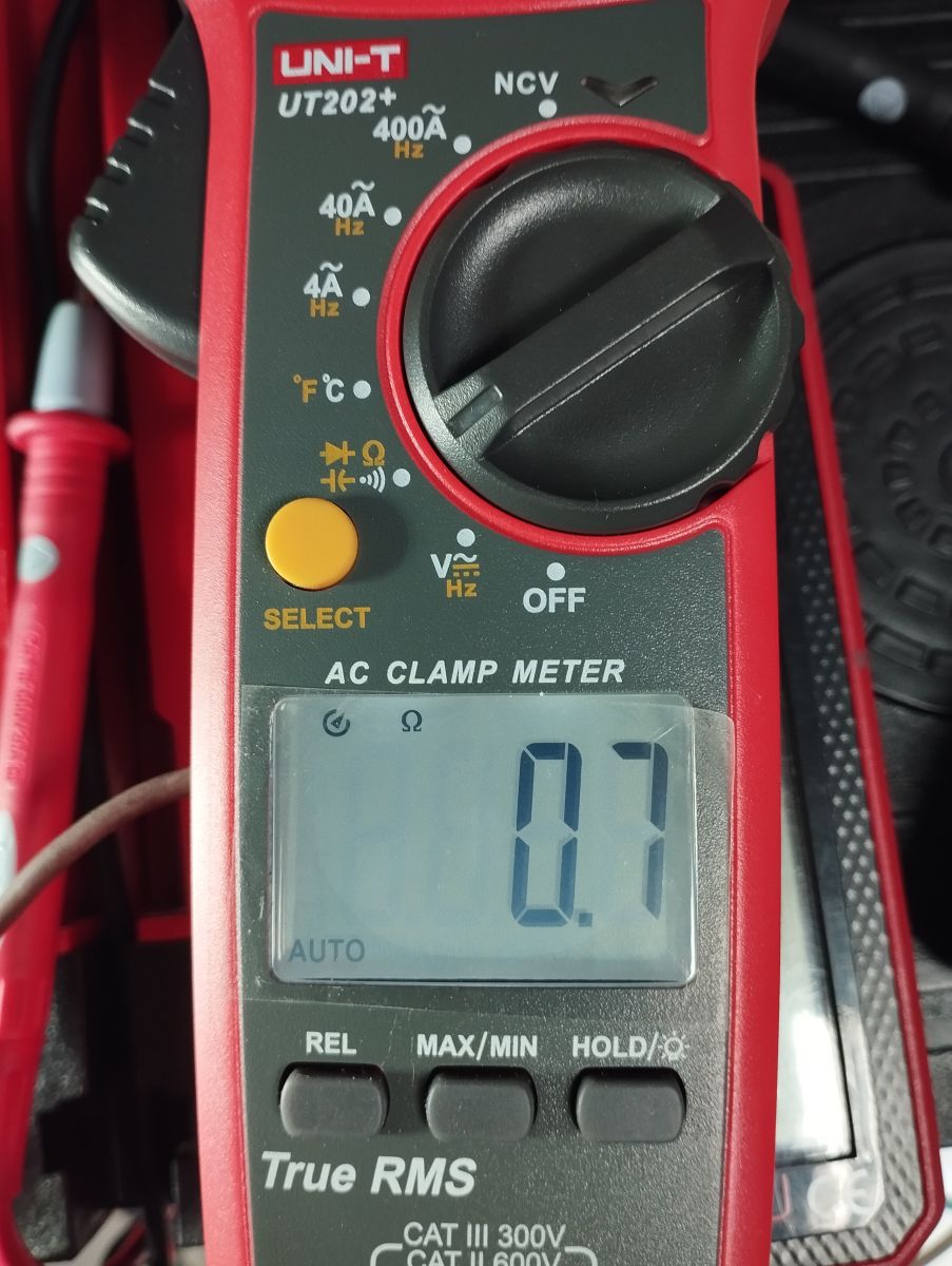

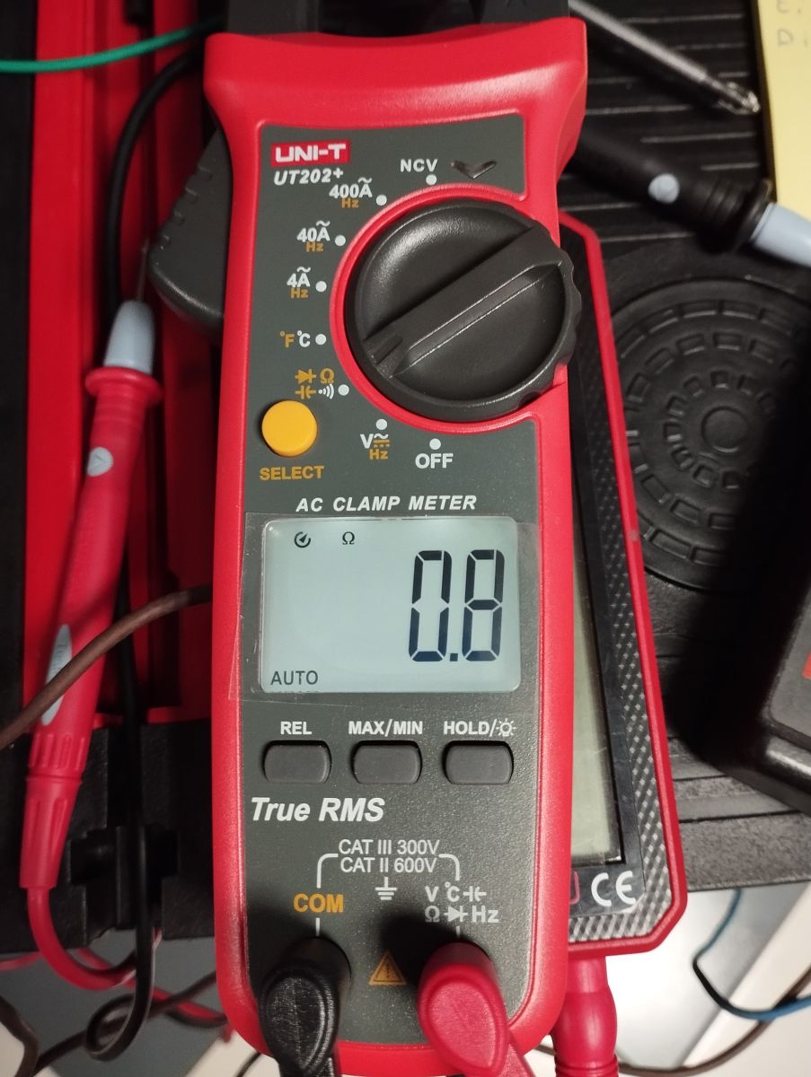

    Podaj teraz dokładne oporności pomiędzy
    A i B -
    B i C -
    A i C -
    D i E -
    E i F -
    D i F -
    Rozumiem, że A B C są odseparowane od D E F ? Czyli z tyłu nie ma innych ich połączeń?
    Gdy nie, to trzeba pomierzyć oporności pomiędzy każdymi z nich a pozostałymi...

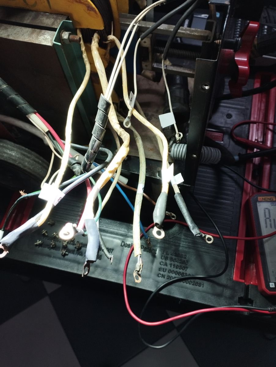

    Widok zbliżony uzwojeń transformatora z oznaczeniami zacisków A–F
    Dla kompletu podaje się jeszcze czy pozostałe na pewno są wyłączone dla pewności czy któreś nie zostają w innej pozycji :
    0. pozycja: 5, 6 włączone; 7, 8 włączone. pozycję pozostałych styków
    1. pozycja: 9, 10 włączone; 11, 12 włączone. pozycję pozostałych styków
    2. pozycja: 1, 2 — zasilanie włączone; 3, 4 — zasilanie włączone pozycję pozostałych styków

    A i B -0,8
    B i C -0,5
    A i C -0,8
    D i E -0,8
    E i F -0,5
    D i F -0,8

    Wydaje mi się, że AC powinno być sumą AB + BC a DF sumą DE + EF- powtórz pomiar z większą starannością lub potwierdź że tak jest jak jest...

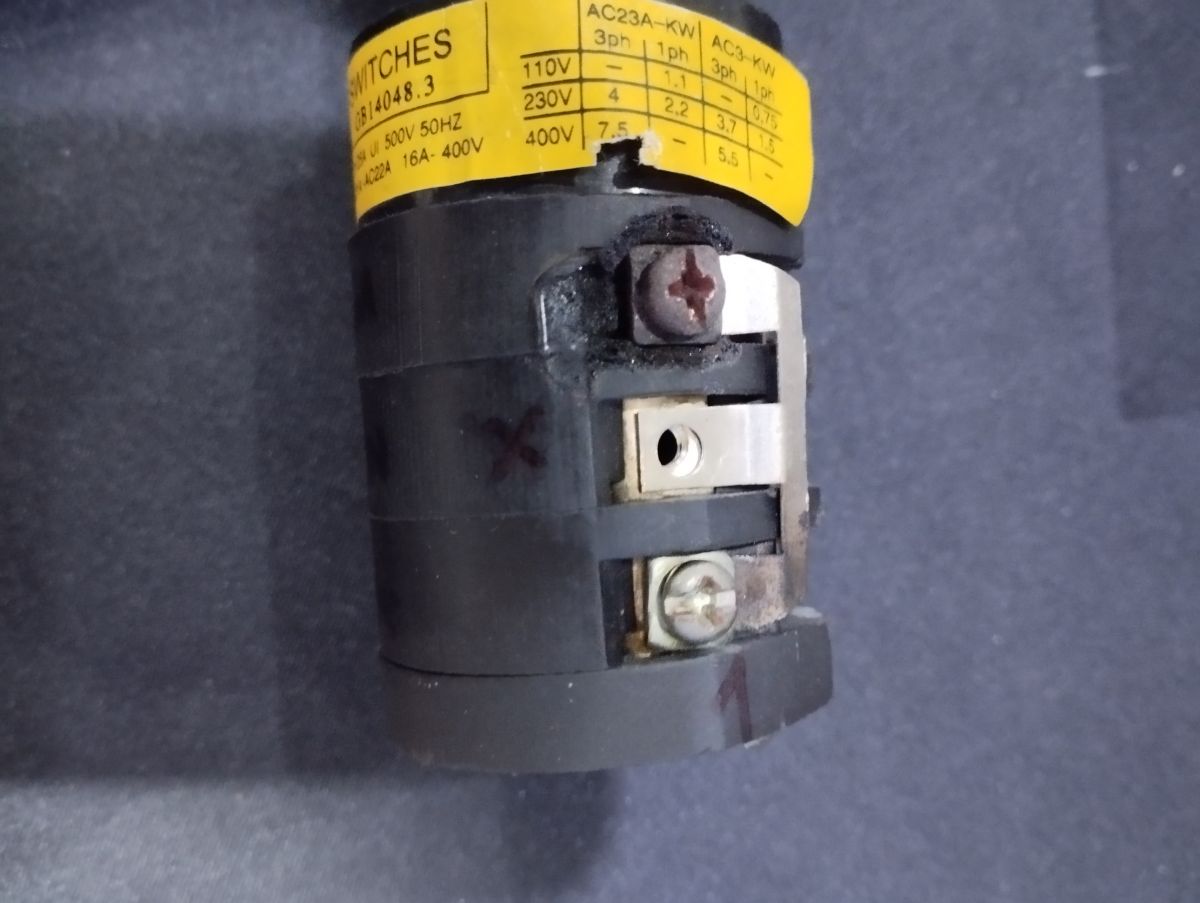

    A, B, C są odseparowane od D, E, F. Wszystkie pozostałe styki są rozłączone w tych pozycjach. Na starym wyłączniku była zworka. Pomiary wykonywałem kilka razy; za każdym wychodzi to samo. Udało mi się odzyskać stary przełącznik.
    Zbliżenie starego przełącznika obrotowego z widoczną tabliczką znamionową i zaciskami
    Tabliczka znamionowa starego przełącznika z oznaczeniami pinów i połączeń

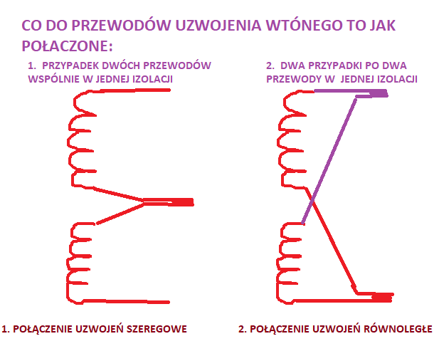

    Czy możesz mi jeszcze rozpoznać jak z tych dwóch kolumn transformatora połączone są dwa uzwojenia wtórne: czy szeregowo czy równolegle jak w tym wątku?: https://www.elektroda.pl/rtvforum/topic1694994.html#gallery-3
    Interesuje mnie jeszcze jakiej czy jakich wtyczek używasz do podłaczenia na 230V i/lub 400V?

    Gdy będziesz robił zdjęcia to sprawdź czy w białej izolacji przewodu oznaczonego B i E są po dwie żyły na końcu a w przewodach A C D F po jednej żyle czy jakoś inaczej, bo nadal dla mnie nielogiczne wydają się Twoje pomiary oporności. Czy masz możliwość użyć innego omomierza? Możesz pokazać na zdjęciu cyferblat miernika przy pomiarze oporności AC i DF ?

    Tak, regulacja jest wsuwanym rdzeniem, jest jeszcze bezpiecznik termiczny, podłączony z jednej strony do uzwojenia A. Na pewno są w dwóch izolacjach białych po 2 przewody, jutro sprawdzę, w których i wykonam pomiary innym miernikiem.

    Może te przewody we wspólnej izolacji podczas pomiaru na końcu Ci się rozłączyły lub jest tam "zimny lut", więc je polutuj świeżą cyną z kalafonią i zrób pomiar ponownie bez udziału Twoich palców...
    Ile jest widocznych starych oznaczeń (np.widoczne jest "2" i "6") na przewodach i czy możesz je przyporządkować do moich liter, jeżeli tak to przyporządkuj ile się da, czyli ile jest czytelnych i widocznych... Może mi się to przyda do zrozumienia jak był podłączony stary przełącznik, a nie robiłeś sobie rozpiski lub zdjęcia jak odłączałeś od niego te przewody? Jeżeli tak to także załącz wszystko co masz w tym temacie...

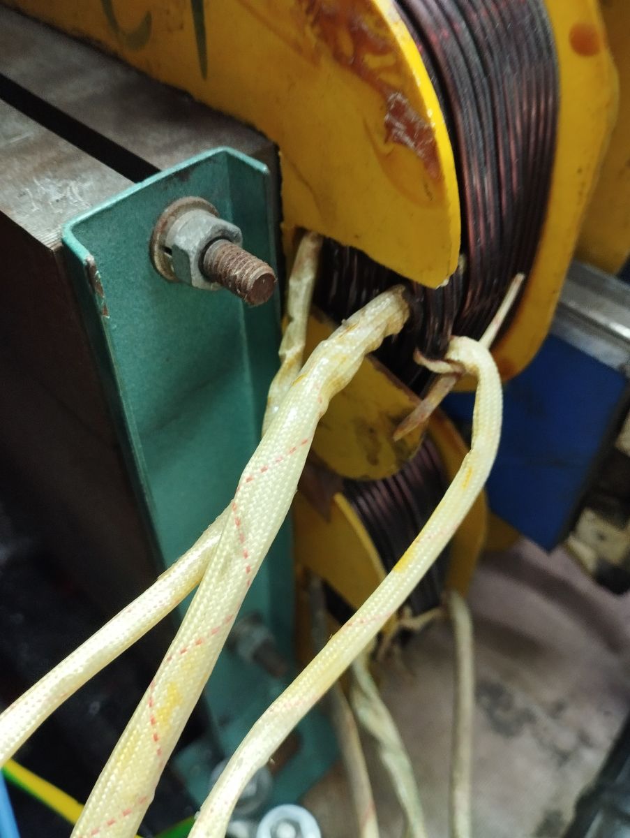

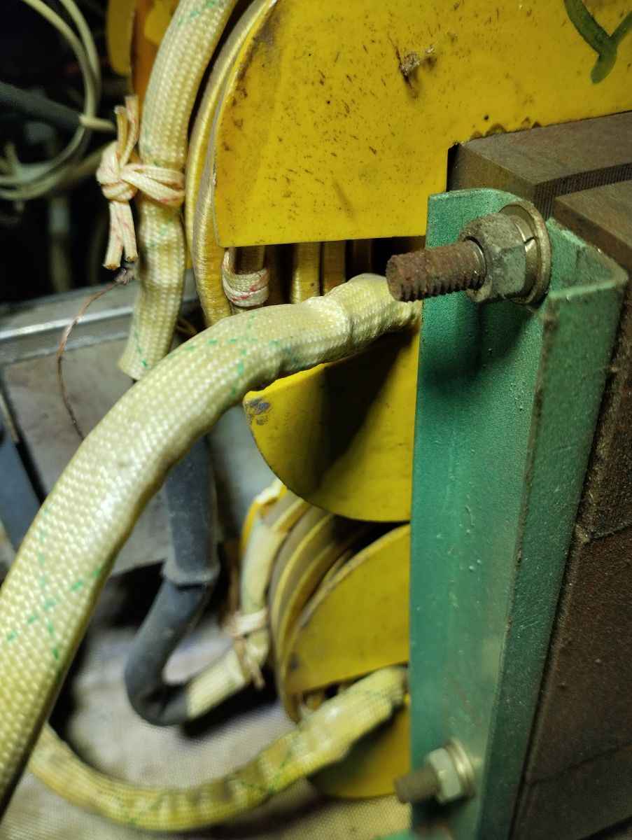

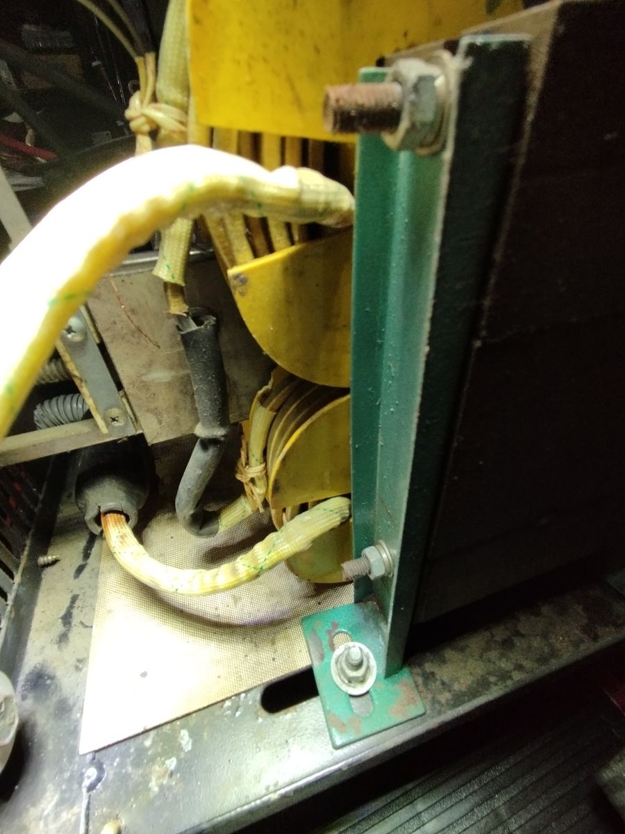

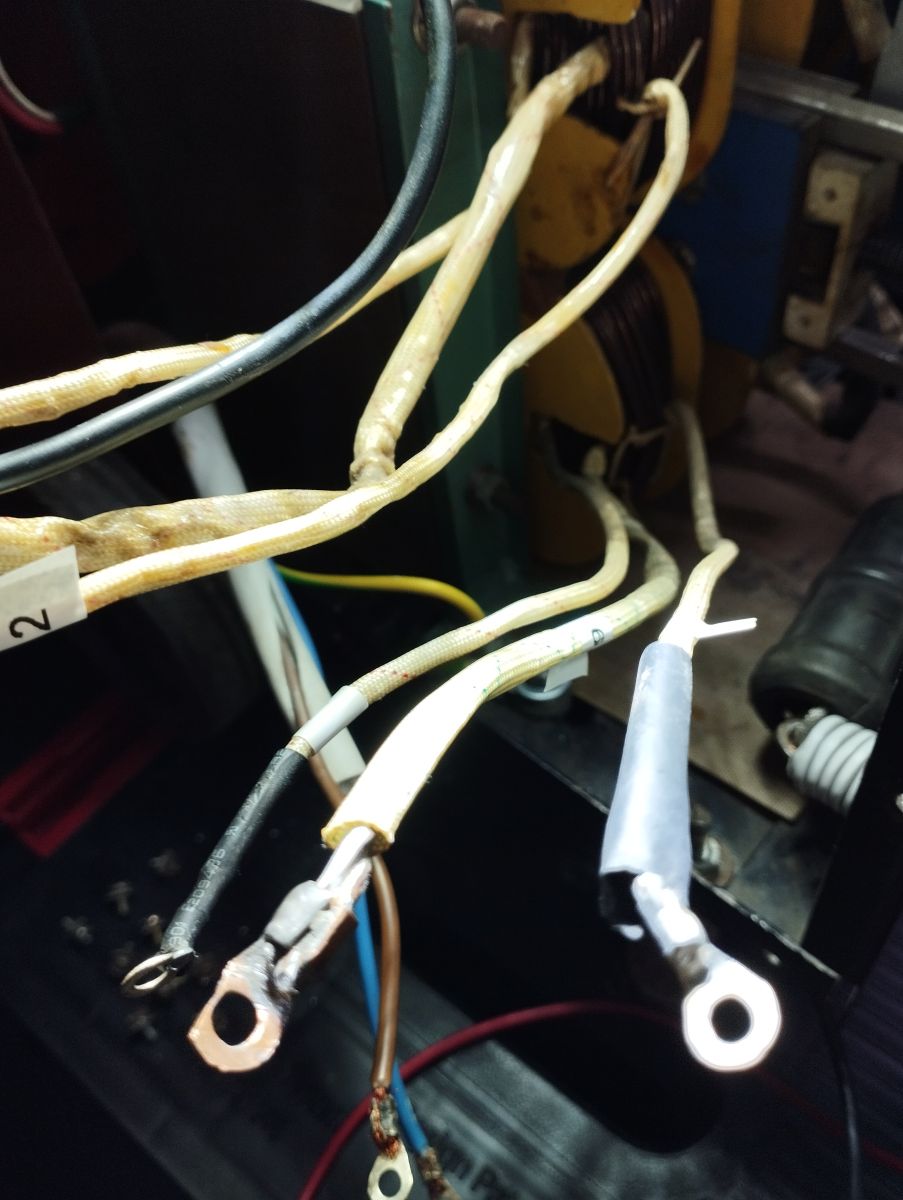

    Tak, w przewodach B i E są po dwie żyły. Po stronie wtórnej są dwa uzwojenia połączone ze sobą: z górnego jest wyjście na uchwyt masowy, a z dolnego na uchwyt elektrody. Wieczorem sprawdzę połączenia żył B i E i zmierzę innym miernikiem.
    Zbliżenie na wnętrze spawarki z widocznymi przewodami i cewkami transformatora
    Zbliżenie na połączenia kabli z uzwojeniem transformatora owiniętym w żółtą izolację
    Miernik cęgowy UNI-T UT202+ w trybie pomiaru rezystancji pokazujący wartość 0,7 Ω
    Miernik cęgowy UNI-T UT202+ wskazuje wartość 0,8 Ω w trybie pomiaru oporu
    Pierwsze A C drugie D F inny miernik połączenia B i E poprawione

    Ale powtórz wszystkie pomiary przy innym mierniku bo nie dojdę prawdy chodzi mi o to czy AB plus BC = AC ?powinna być suma według mnie jak i DE plus EF powinna być suma przy DF obydwu uzwojeń... ????

    A i B -00,4
    B i C -00,2
    A i C -00,5
    D i E -00,5
    E i F -00,2
    D i F -00,5
    Sprawdzałem jeszcze innym miernikiem wychodzi bardzo podobnie

    Ale AB + BC = 0,4+0,2=u Ciebie nie 0,6 jak powinno być a 0,5 a to nie jest już 0,4 czyli już lepiej niż wcześniej było, masz rację, że podobnie, pewnie trzeba by było robić pomiary galwanometrem przy takich małych oporach... 0,5+0,2 powinno być =0,7.
    Pewnie trzeba by użyć metody technicznej trzy punktowej lub czteropunktowej jak do pomiaru małych oporności uziomów ab pomiary wyszły, dobrze dajemy sobie spokój z nimi... Zrób fotkę lub rysunek całego rdzenia (transformatora) z dalszej perspektywy lub rysunek trójwymiarowy w rzucie ukośnym abym widział w jakim kształcie jest rdzeń, czy rdzeń jest w kształcie liter E I czy w innym? Czy to taki i środkowa część jest wsuwana i wysuwana: ?

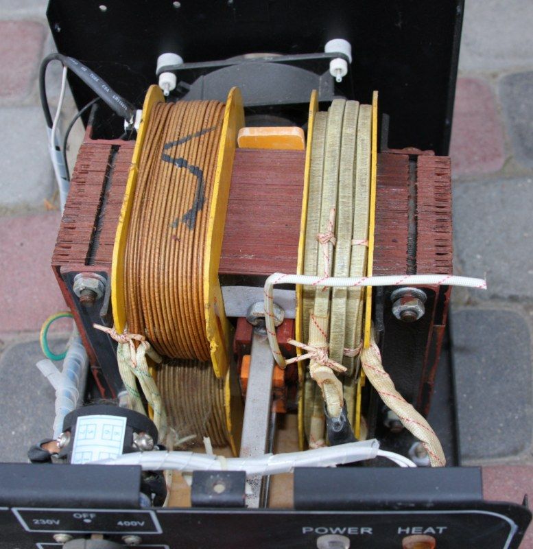

  • #21 21762439
    tomek44528
    Posty: 60
    Ocena: 5
    Transformator taki jak mój, tylko mniejszy
    Transformator z żółtymi uzwojeniami i wentylatorem zamontowany na ramie
    Transformator z odsłoniętym uzwojeniem miedzianym i połączeniami elektrycznymi

    Multimetr nie może być w trybie auto ponieważ wychodzą dziwne pomiary, czyli ustawiamy w tym wypadku na omy i zaczyna powoli mieć to sens.

    Widoczne przewody oznaczone literami A–F podłączone do uzwojeń transformatora.
    Podłączenie A i F-L 230V. C i D-N 230 V,reszta przewodów zaizolowana i niepotrzebna do 230 V.czyli B i E
