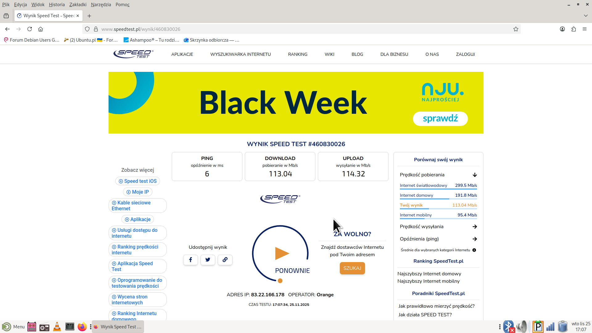

    Moja szybkość domowego internetu wynosi 600 /100 Mbps.
    Mój laptop to model HP db 1033 nw.
    Wbudowana w niego karta Wi-Fi jest kompatybilna tylko z Wi-Fi 5.
    Osiąga więc tylko szybkość 300/100.
    Dokupiłem zewnętrzny dongiel Wi-Fi na USB - Zyxel nwd 7605 niby kompatybilny z Wi-Fi 6AX, ale on niestety też osiąga tylko 300 x 100.
    Jaką więc wewnętrzną lub zewnętrzną kartę Wi-Fi mogę zastosować w moim laptopie aby osiągnąć po Wi-Fi pełną prędkość domowego internetu?

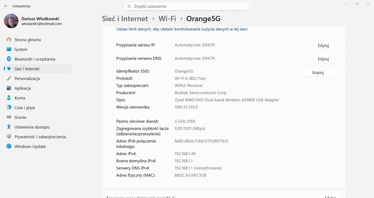

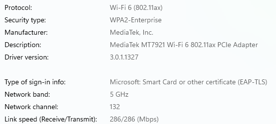

    1. Czy podłączasz Zyxela do portu USB 3.1 czy do 2.0, bo ten laptop ma oba typy portów?
    2. Czy Zyxelem łączysz się do 2,4 GHz czy do 5 GHz Wi-Fi? Pokaż informacje o połączeniu. Jak tutaj:
    Szczegóły połączenia Wi-Fi: pasmo 5 GHz, karta MediaTek MT7921, prędkość 286 Mbps
    3. Jeśli chodzi o wymianę karty wewnętrznej, to nie wiem czy ten laptop nie ma zaimplementowanej whitelisty kart, które z tym modelem współpracują, wtedy tylko wgranie zmodyfikowanego BIOS-u umożliwi instalację innej karty.

    Zyxela podłączam do portu po lewej stronie.
    Tam są chyba 2 porty USB w wersji 3.1.
    Laptop stoi w tym samym pokoju w którym jest główny router - FB6, nie ma więc tłumienia przez ścianę. Przy połączeniu przewodowym kablem LAN szybkość neta jest taka, jaka być powinna, czyli 600/100. Dołączam 2 screeny, ten ze słabszym wynikiem jest w paśmie 2,4 a ten screen z lepszym wynikiem speedtestu jest w paśmie 5 GHZ.
    W obydwu przypadkach do 600 Mb/s dużo brakuje.
    Wynik testu prędkości internetu: 113 Mb/s pobierania, 114 Mb/s wysyłania
    Zrzut ekranu z wynikiem testu prędkości internetu: 113 Mb/s pobierania, 114 Mb/s wysyłania
    Do tego dodam jeszcze 1 zrzut ekranu.
    Ustawienia sieci Wi-Fi dla Orange5G z adapterem Zyxel na paśmie 5 GHz

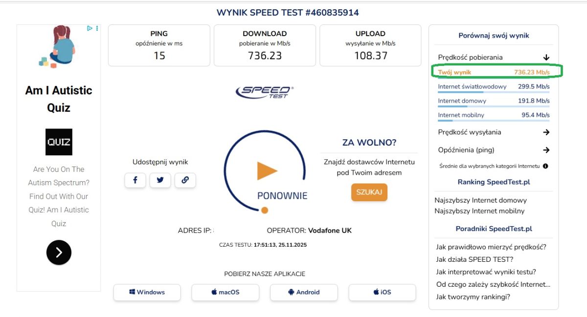

    p.s
    To u mnie.
    Wynik testu prędkości internetu: pobieranie 736,23 Mb/s, wysyłanie 108,37 Mb/s, ping 15 ms

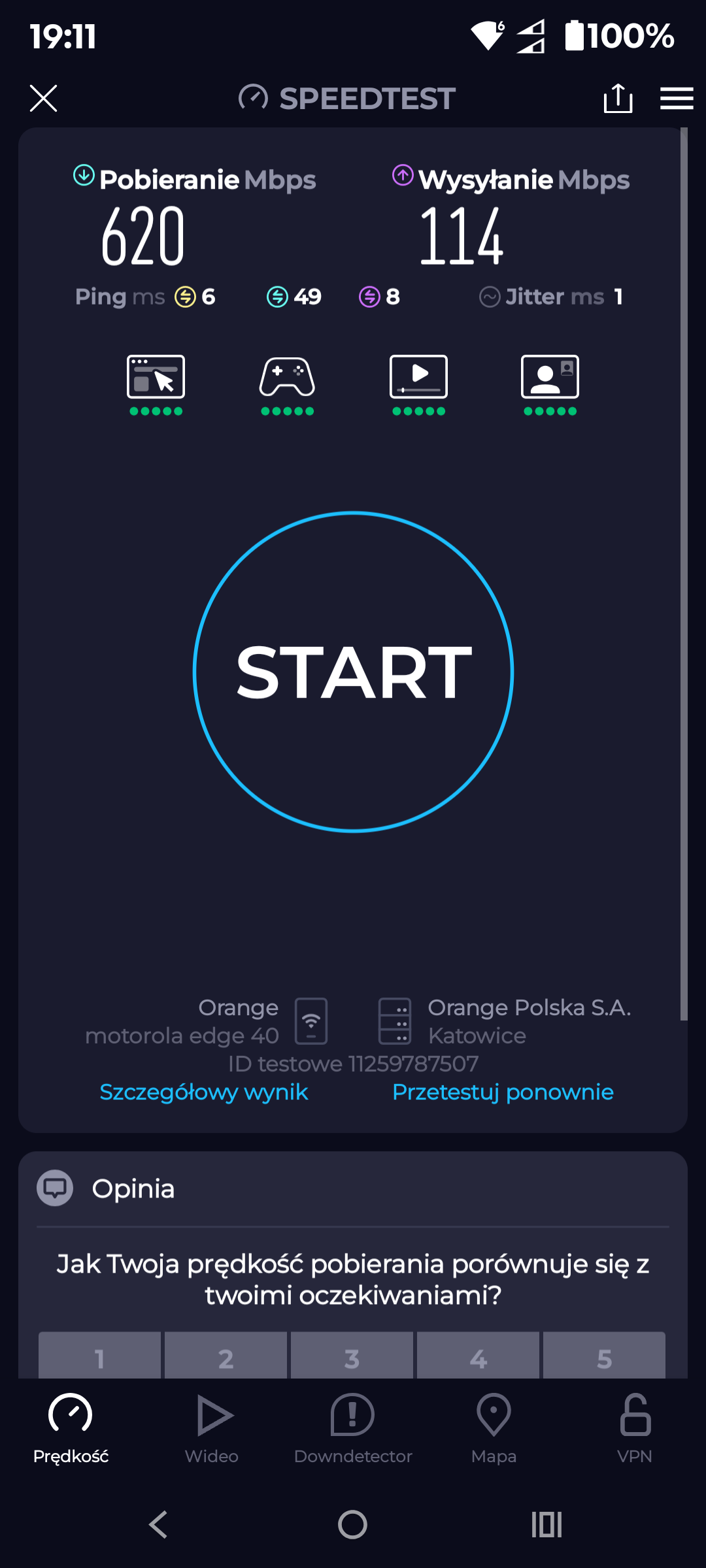

    O proszę, zobaczcie mój smartfon Motorola edge 40 osiąga po Wi-Fi pełnię prędkości domowego internetu.
    Ekran testu prędkości internetu z Motoroli Edge 40, pokazujący 620 Mbps pobierania i 114 Mbps wysyłania

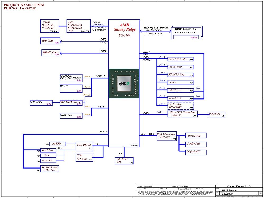

    Model laptopa oparty o AMD Ryzen 5 3500U.
    - Płyta LA-G078P (EVP51 LA-G078P).
    Schemat blokowy płyty głównej LA-G078P z procesorem AMD Ryzen 5 3500U
    Telefon Link
    WLAN Wi-Fi 802.11 a/b/g/n/ac/6e, tri-band, Wi-Fi Direct
    802.11ax (Wi-Fi 6) > zastąpił stare 802.11ac c (Wi-Fi 5).
    Zapewne gdzieś jest wąskie gardło - pomiędzy router > laptop.

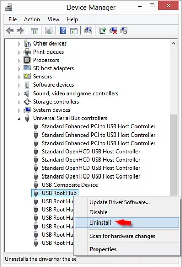

    Dziwne, prędkość połączenia z routerem masz 1,2 Gb/s w obie strony, więc 600 Mb powinieneś osiągnąć bez problemu. Karta jest podłączona do właściwego portu USB.

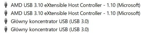

    BIOS masz najnowszy? Masz jakieś wykrzykniki w menedżerze urządzeń? Jeśli nie, to odinstaluj wszystkie huby USB w części Kontrolery USB i zrestartuj laptopa.
    Menedżer urządzeń z zaznaczoną opcją odinstalowania koncentratora USB
    Czy masz jakiegoś szybkiego pendriva lub zewnętrzny dysk na USB 3.1 i mógłbyś sprawdzić prędkość transferu przez port?

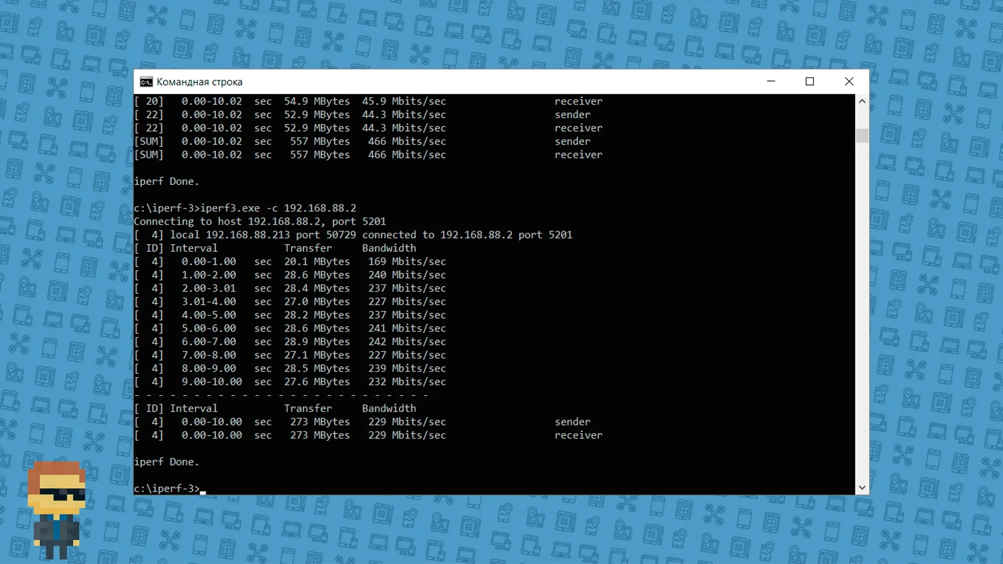

    Przetestuj programem iPerf.

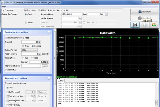

    iPerf: testowanie prędkości Internetu
    Jeśli chcesz sprawdzić swój kanał internetowy (dostarczony przez dostawcę), możesz skorzystać z jednego z publicznych serwerów iperf
    - (lista dostępna tutaj https://iperf.fr/iperf-servers.php ):
    iperf3 -c speedtest.uztelecom.uz
    ________________________________________________

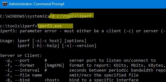

    Musza być dwa adresy Link_ understanding-iperf3

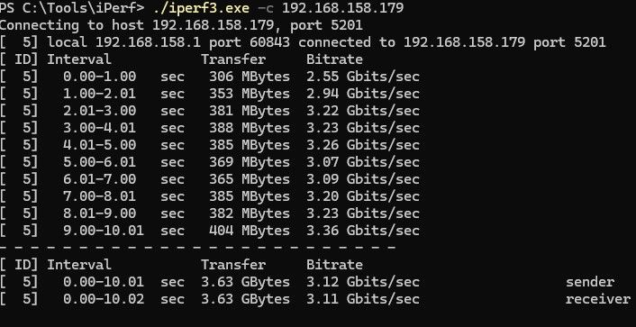

    Iperf to narzędzie konsoli, które działa z wiersza poleceń. Podczas uruchamiania iperf3.exe bez parametrów, wyświetli listę dostępnych opcji.
    Wiersz polecenia z uruchomionym iperf3.exe i komunikatem o błędzie parametrów
    Jeśli planujesz uruchomić iPerf3 w systemie Windows w trybie serwera (parametry), musisz otworzyć port przychodzący 5201 dla protokołów TCP i UDP w programie Windows Defender Firewal. Za pomocą programu PowerShell można tworzyć reguły zezwalające na zaporę ogniową:
    New-NetFirewallRule -DisplayName 'iPerf-Server-Inbound-TCP' -Direction Inbound -Protocol TCP -LocalPort 5201 -Action Allow | Enable-NetFirewallRule
    New-NetFirewallRule -DisplayName 'iPerf-Server-Inbound-UDP' -Direction Inbound -Protocol UDP -LocalPort 5201 -Action Allow | Enable-NetFirewallRule
    Reguły zapory Windows PowerShell dla iPerf3 z włączonymi portami 5201 TCP i UDP
    Okno aplikacji JPerf z wykresem przepustowości sieci i parametrami testu
    * Aby użyć, wystarczy podać adres serwera iPerf i uruchomić weryfikację.
    p.s
    Jeśli jesteś klient iPerf masz komputer z systemem Windows 11.
    - Otwórz wiersz polecenia i przejdź do katalogu z plikiem wykonywalnym iperf3:
    cd c:\tools\iperf
    Aby uruchomić test klienta iPerf, podaj adres (nazwę) hosta, na którym działa serwer iperf:
    iperf3.exe -c 192.168.1.202
    Klient rozpocznie generowanie ruchu sieciowego i przeprowadzi test kanału. Przy domyślnych ustawieniach tylko TCP, testowanie trwa 10 sekund, bez ograniczenia maksymalnej prędkości.
    Wynik testu iPerf3 w wierszu polecenia z transferem i szybkością łącza

    Szczerze, to wątpię by to był problem z siecią, skoro na telefonie, z tym samym routerem, w tym samym pomieszczeniu, działa poprawnie.
    Raczej bym się skłaniał właśnie do kwestii sterowników, BIOS-u itd., które wpływają na ograniczony transfer po USB 3.1.

    O tym nawet nie pisałem. Sprawdziłeś BIOS i odinstalowałeś te huby USB?

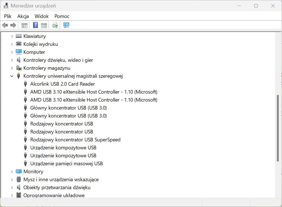

    Speedy9 - mnie kontrolery USB w menedżerze urządzeń są takie jak na dołączonym screenie .
    Który z nich odinstalować ?

    Już tak zrobiłem i to niestety nic nie pomogło .
    Zyxel na USB osiąga nadal tylko szybkość 300 a nie 600 jak powinien ....
