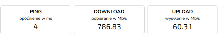

    mam pewien problem i nie do końca mam pomysł, jak sobie z nim poradzić,
    po kolei
    - Mam router w tym samym pomieszczeniu co komputer (Internet Play do 1 GB) i dotychczas działałem z adapterem WiFi TP-Link Archer T2U Plus, który działał na WiFi 5 (802.11ac) i wtedy osiągałem pobieranie rzędu 320 Mbps, a jednocześnie na telefonie, którego sprawdzałem w pokoju dalej, osiągałem prędkość rzędu 600-700 Mbps. Doszedłem do wniosku, że może to być problem z WiFi 5, więc kupiłem nowy adapter (TP-Link Archer TX20U Plus), który wspiera WiFi 6 (802.11ax) i jak sprawdzam w właściwościach to po połączeniu z WiFi widzę ten standard (Sieć 5 GHz, WiFi 6 (802.11ax). Router tak samo obsługuje WiFi 6.
    Moje pytanie jest następujące - czy jesteście w stanie odpowiedzieć, co może blokować tą prędkość WiFi na komputerze i skąd dwukrotna różnica pomiędzy telefonem a komputerem?

    Może port USB? 2.0 miało teoretycznie 480Mbit, więc 320 mieści się w tym zakresie.

    >>21496119 Adapter podpięty do USB 3.2 Gen 1 (płyta główna ASRock B650M-H/M.2 )

    Możesz jeszcze zweryfikować czy faktycznie się łączy w standardzie 3
    https://superuser.com/questions/478184/verifying-usb-connection-speed-usb-3-or-usb-2
    Na Linuxie można wyciągnąć to przy użyciu lsusb, do Windowsa opis powyżej.
    Polecają tam https://www.uwe-sieber.de/usbtreeview_e.html
    Możesz też odpalić kompa z jakiegoś live-Linuxa i zobaczyć jak tam będzie, żeby wyeliminować temat system/sterowniki.
    Próbowałeś jakiś prostych opcji typu przesunąć antenę (kartę) kawałek lub obrócić?
    Co do kabla to weź dłuższy i puść po rogach, a jak komp stoi na jakiejś wyspie po środku pokoju, to zwis z sufitu ;)
    Jeszcze jak na telefonie tak ładnie hula, to możesz go podłączyć kablem do kompa, włączyć tethering (i wyłączyć wifi w kompie) i zrobić test.

    Menadżer urządzeń z widocznym TP-Link Wireless USB Adapter na porcie USB.
    Z tego, co widzę, to działa jako USB 3
    Antenę próbowałem nawet postawić bezpośrednio pod routerem - wciąż bez zmian i 320 Mbps maksymalnie
    Kabel niestety niewykonalny :/
    Nie mam możliwości udostępnienia internetu, gdy mam na telefonie włączony internet z mieszkania, tylko jak jest włączony mobilny

    No jak, w tym poście z superuser masz opisane na rysunku że H to 2.0 a S to 3.0
    U ciebie widzę H.

    Masz rację, moje niedopatrzenie
    Zmieniłem na slot, gdzie inne urządzenie miało S, restart PC i nagle takie wyniki
    Wyniki testu prędkości internetu z opóźnieniem 4 ms, pobieraniem 786.83 Mb/s i wysyłaniem 60.31 Mb/s.
    Dziękuję Ci bardzo za pomoc!
