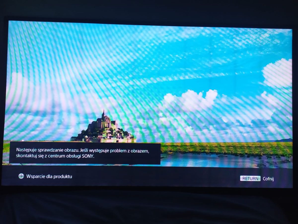

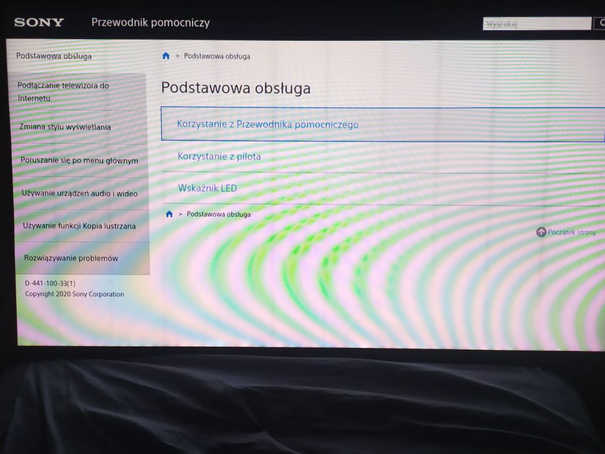

  • #10 21764102
    buki11
    Posty: 126
    A więc tak , dziś przyjechały do mnie nowe ledy. Test bez matrycy - start podświetlenia na jakieś kilka sek. po czym gasną i błąd 5 razy na czerwono.
    Więc wygrzebałem całą elektronikę na stół, podpiąłem do matrycy i wszystko wstaje i uruchamia się idealnie.
    Czyli reasumując - Faktycznie trafiły mi się jakieś felerne ledy , bo na tych co przyszły wszystko poszło od strzała. Dzięki firmie "Elwron" wszystko przebiegło lepiej niż myślałem - POLECAM.
    Jak na razie 2h pracy i wszystko jest ok, ale ...
    Mam teraz inny problem,
    Na bardzo jasnym tle mam taki oto ofekt jak na fotce:
    Ekran telewizora z widocznymi ciemnymi pionowymi pasami na jasnym tle
    Ekran telewizora z widocznymi pionowymi i ukośnymi pasami oraz komunikatem serwisowym
    Ciemniejsze pionowe paski. I to w regularnych odstępach o co to chodzi?
    Dodam że wszystko idealnie czyściutkie , wszystkie warstwy nie dotknięte, taśmy idealnie czyste , przeczyszczone izopropylem dla pewności.
    Co tu jest nie tak , oraz czy warto się jeszcze z tym bawić ?

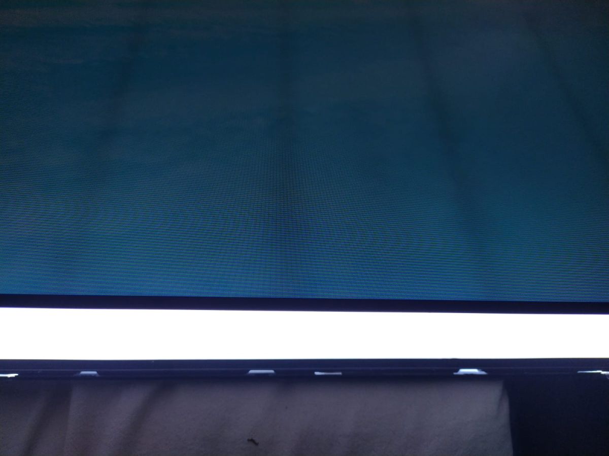

  • #11 21764243
    beatom
    Posty: 3631
    Pomógł: 420
    Ocena: 864
    Smiem watpic w jakosc nowego podswietlenia...
  • #12 21764398
    kazikszach
    Posty: 4010
    Pomógł: 513
    Ocena: 1100
    Raczej to nie podświetlenie, brałem od nich i było dobre.
    Podświetlenie nie daje takich jednakowych i równych pionowych pasków, prawdopodobnie uszkodziłeś matrycę.
  • #13 21764427
    buki11
    Posty: 126

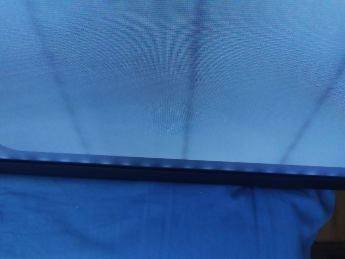

    Dzięki za odpowiedzi , a więc tak
    Podświetlenie raczej tym razem dobre wszystkie ledy świecą równomiernie. Poza tym pionowe ciemne linie nie pokrywają się z miejscami diód, więc to odpada.
    Pionowe cienie na ekranie LCD z równomiernym podświetleniem LED u dołu.
    Jakieś inne pomysły? Dodam że matryca była traktowa jak jajko , więc raczej to nie problem samego szkła.
    "Co to się stanęło się" w takim razie?

  • #16 21764886
    mietostasiek2
    Posty: 133
    Pomógł: 16
    Ocena: 5
    Wystarczy szybę podnieść trochę i będzie widać, skąd są pasy pionowe.
  • #17 21764902
    Telo
    Serwisant RTV
    Posty: 12940
    Pomógł: 1501
    Ocena: 2326
    Podświetlenie krawędziowe, a dobrze wszystko poskładałeś, widać, że te paski są w równych odstępach...
    Nie miałeś nic wypalonego... uszkodzonego poza podświetleniem?
    Zrób jak kolega wyżej napisał.

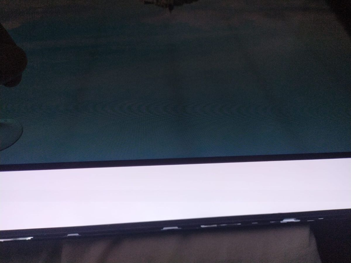

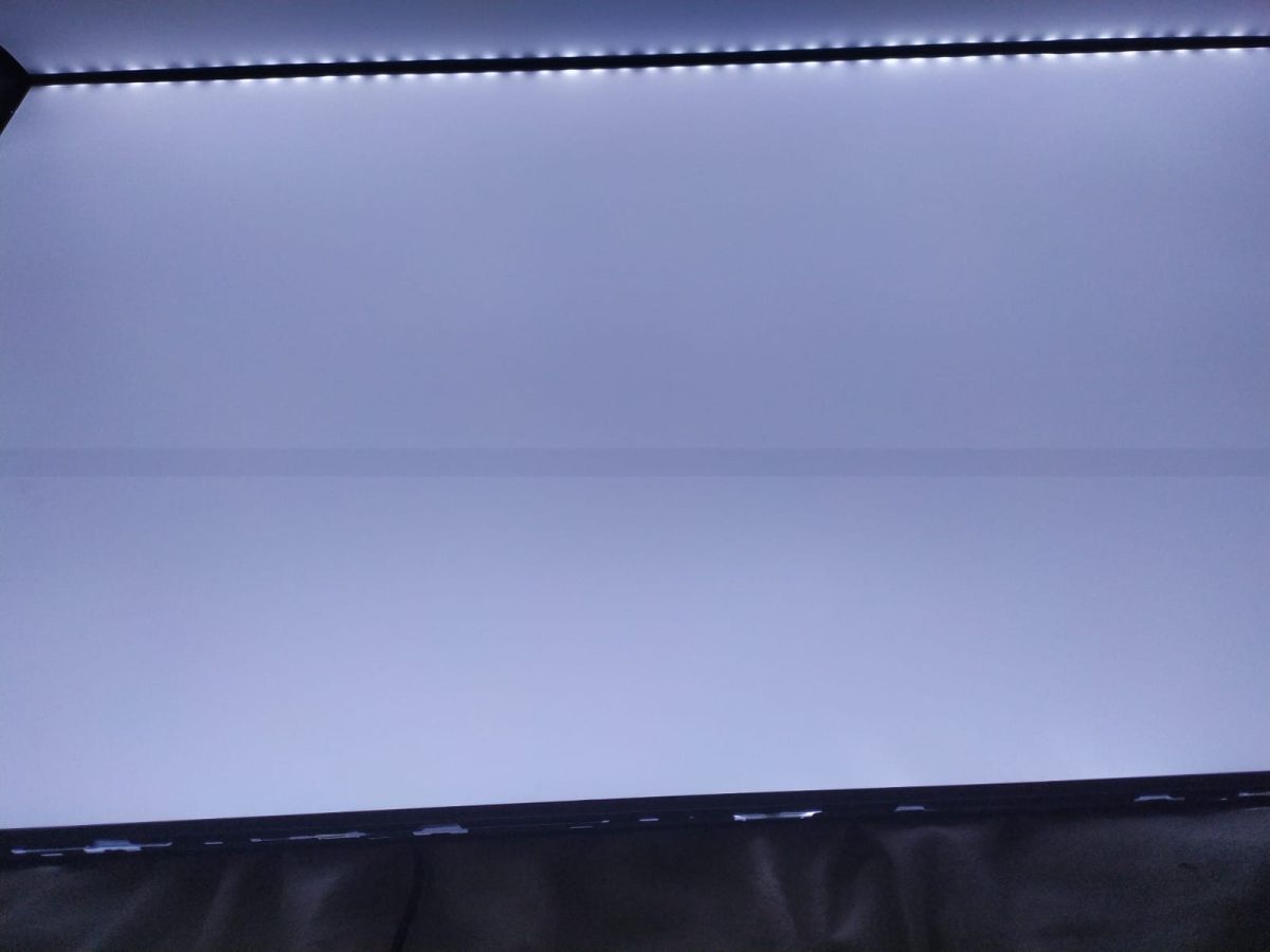

  • #18 21764960
    buki11
    Posty: 126
    Dzięki za zainteresowanie,

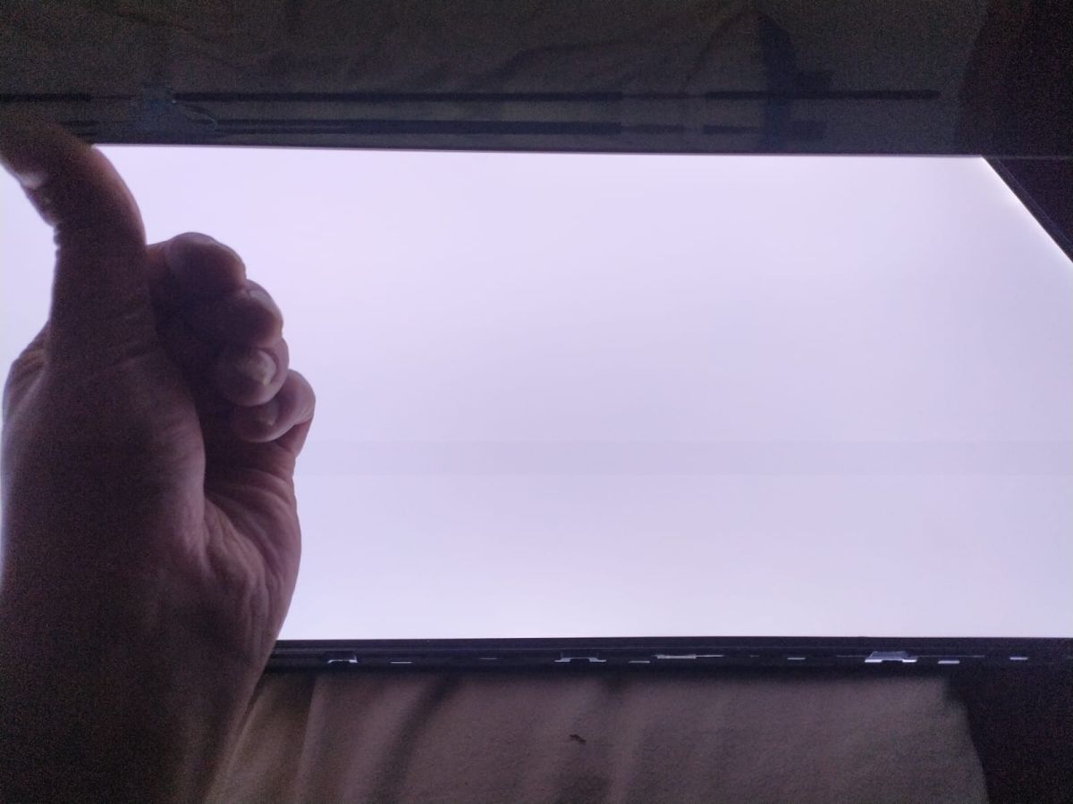

    Właśnie wykonałem to co podpowiedzieliście, podniosłem szybę , i kurde głupieję.
    Ekran LCD z poziomymi cieniami i wyraźnym pasem podświetlenia u dołu
    Ręka unosząca panel LCD z widocznymi jaśniejszymi smugami na tle białego podświetlenia
    Ekran LCD z jasnym paskiem u dołu i przebarwieniami na górze
    Dolna część ekranu LCD z jasnym pasem i widocznymi przebarwieniami
    Panel LCD z podświetleniem LED i widocznymi smugami na jasnym tle
    Wychodzi na to , że coś z szybą jest nie teges , ale co tu się dzieje?
    Delikatne ruszanie tasiemkami , nic kompletnie nie zmienia, obraz jest cały czas stabilny a te "poświty" na jasnym są cały czas.
  • #19 21765046
    kazikszach
    Posty: 4010
    Pomógł: 513
    Ocena: 1100
    Niestety, ale chyba wykrakałem.
    Może cos z MB lub T- Conem, też pytanie, czy było dobrze przed wymianą podświetlenia, bo może walczysz z czymś, co już było wcześniej.

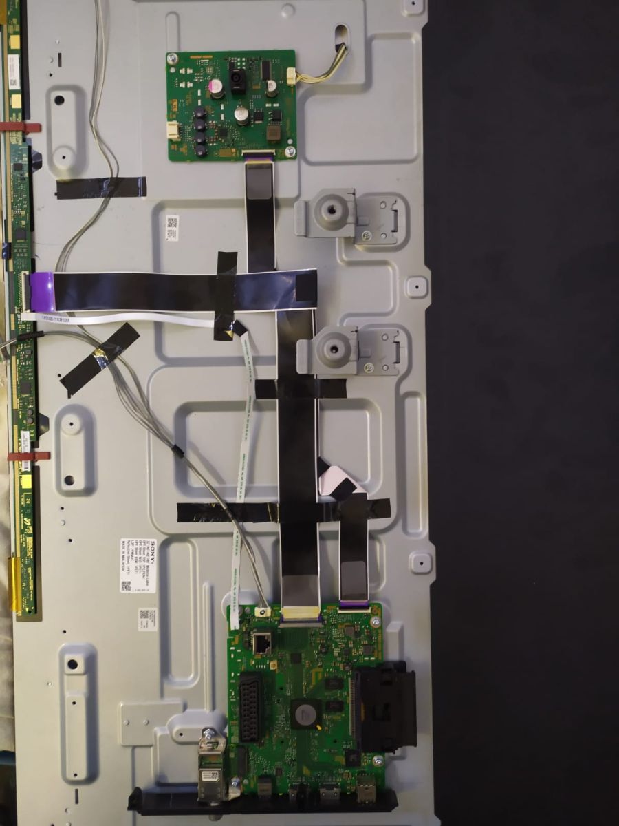

  • #20 21765157
    buki11
    Posty: 126
    Cóż , okazuje się że właściciel tego nie zauważał, podobno ktoś z rodziny widział już wcześniej jakiś problem z matrycą ale dokładnie nie wiem co.
    Ze względu że zależy mi samemu, to chciałbym pomóc rozwiązać i ten problem. i co mogło być przyczyną?.
    Tylko pytanie czego się czepiać. W tym tv nic praktycznie nie ma.
    Wnętrze telewizora z widocznymi płytkami PCB i taśmami połączeniowymi
  • #21 21772815
    mietostasiek2
    Posty: 133
    Pomógł: 16
    Ocena: 5
    Któreś z napięć przetwornic Ticona produkuje nieczyste napięcie, stąd są takie śmieci.
    Trzeba wymierzyć Ticon.
