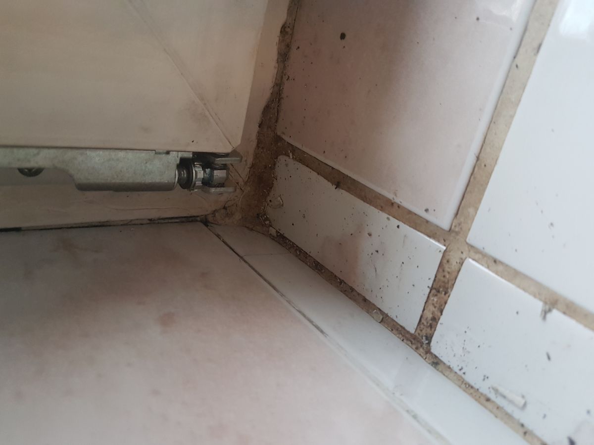

    Witam w starym oknie plastikowym uszkodził się zawias,wyczytalem z niego symbol EW001. Na znanym portalu jest zaledwie kilka aukcji z dość zaporową cena....
    Może ktoś miał podobny problem i zna jakiś tańszy zamiennik?

    Pokaż foto , na portalu allegro są pod tą nazwą od 20 zł. Tylko że kilka typów

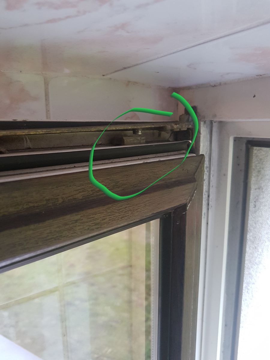

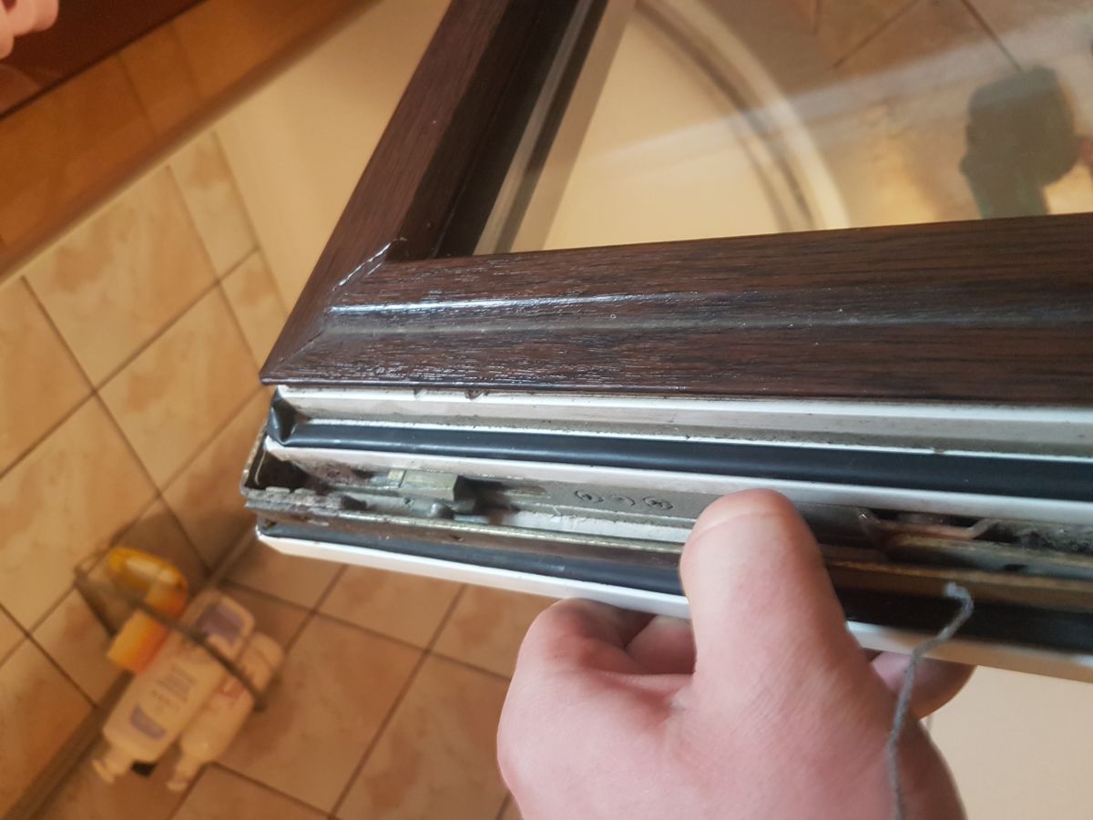

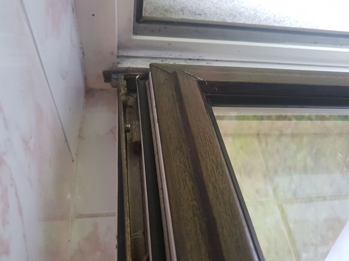

    Kupiłem oryginalny zawias ale mam problem, okno opada na dół, muszę podnosić ręcznie żeby zamknąć. Czy bolec w górnym okuciu musi chodzić pasowanie w prowadnicy? U mnie wypada kwestia wypracowania? Elementy zaznaczone za zielono.
    Tak. Musisz podnieść skrzydło na dolnym (tym nowym) zawiasie. W nim jest od góry śruba do podnoszenia. Trzeba ją nieco wkręcić.

    To musiał bym ją wkręcić na maxa o ile by wystarczyło. Aktualnie bolec wypada z tej prowadnicy w ogóle się nie trzyma w niej.

    Być może kupiłeś jednak inny zawias. Jeżeli nie wystarczy regulacji, to możesz zamontować wspornik zawiasu (tę część przykręconą do ościeżnicy) kilka milimetrów wyżej. Oczywiście trzeba zrobić nowe otwory.
