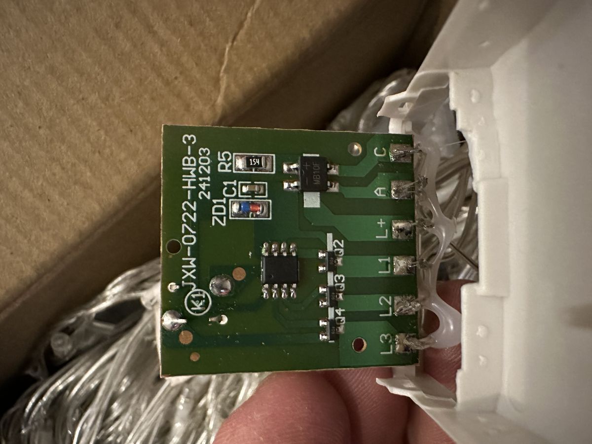

Jak przelutować płytkę sterownika lampek choinkowych, by świeciły ciągle?
pawelslusarczyk97 27 Lis 2025 23:06 414 4
  • #1 21764546
    pawelslusarczyk97
    Posty: 3
    Bardzo proszę o zaznaczenie, jak przelutować taką płytkę od lampek choinkowych, aby ominąć wszystkie funkcje migania i lampki świeciły na stałe.
    Płytka drukowana od lampek choinkowych z widocznymi oznaczeniami L1–L4 i komponentami elektronicznymi
  • #3 21764571
    pawelslusarczyk97
    Posty: 3

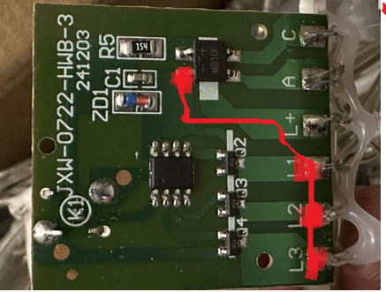

    Rozumiem, że zmostkować od prostownika przez Q2 do L1, L2 i L3?
  • #5 21775347
    pawelslusarczyk97
    Posty: 3
    Super, wszystko działa, dzięki za pomoc 😉
