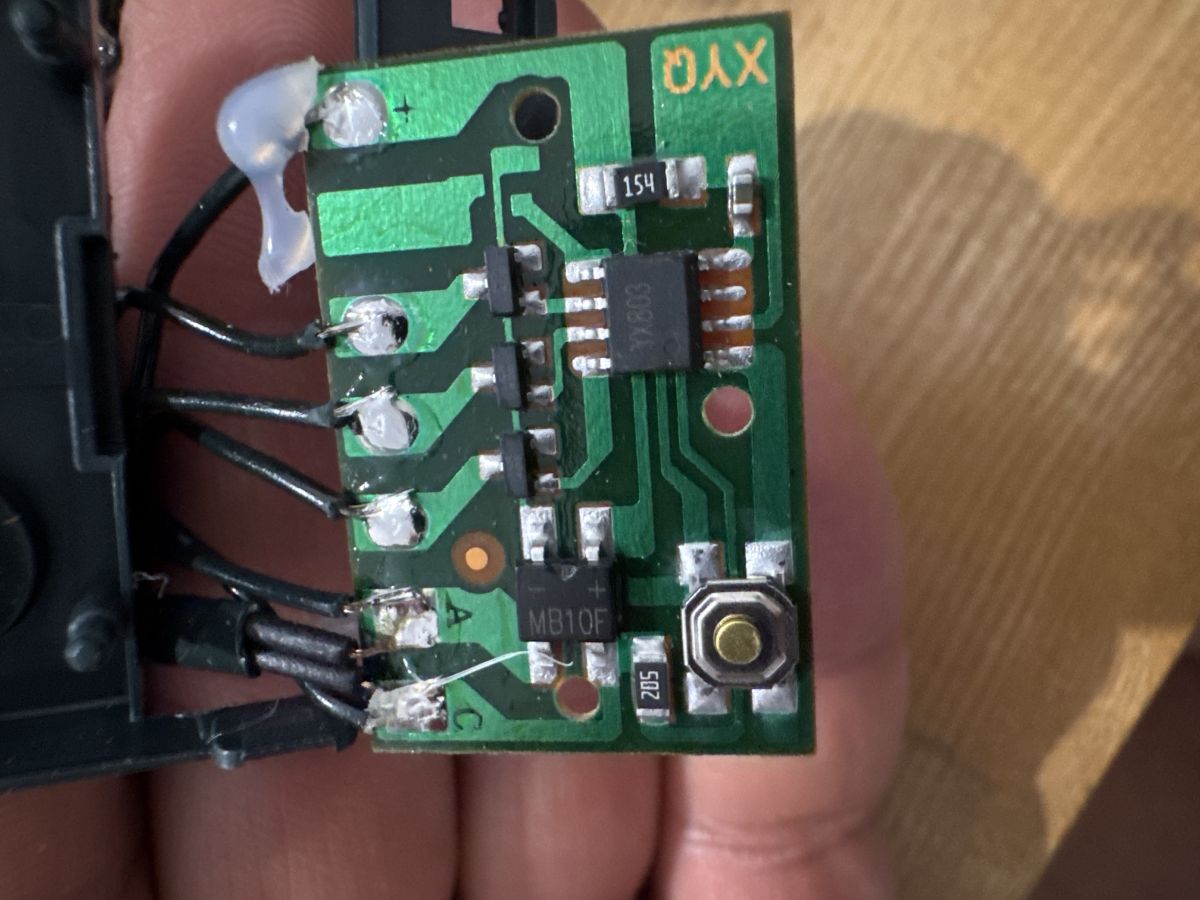

    Witajcie. Kupiłem chińskie lampki z takim sterownikiem. Niestety, nigdzie na forum nie znalazłem informacji, jak go przerobić, aby świecił na stałe, bez tego mrugania itp. Prośba o pomoc i schemat lutowania :)Sterownik lampek LED z oznaczeniami MB10F, 8B03 i przyciskiem na płytce PCB

    Bezpośrednia odpowiedź
    Da się. Na Twojej płytce widać:
    - MB10F – mostek prostowniczy (zasilanie zewnętrzne AC → DC),
    - rząd 3/4 małych elementów 3‑nóżkowych przy lewej krawędzi – to klucze wyjść (tranzystory/SCR) sterujące poszczególnymi gałęziami LED,
    - górny lewy zacisk z symbolem „+” – wspólna anoda łańcuchów LED,
    - niżej 3–4 przewody – wyjścia kanałów LED,
    - 2 przewody w dolnym lewym rogu – wejście z zasilacza (AC).
    Aby lampki świeciły ciągle, trzeba ominąć te klucze i podłączyć wszystkie gałęzie LED bezpośrednio do „-” mostka. Najprostsze są dwie równoważne metody:
    - Metoda 1 (zwory na elementach 3‑nóżkowych): na każdym z tych elementów zewrzyj skrajne nóżki (1 i 3). Zrób to dla wszystkich kanałów. Środkowej nóżki nie łącz.
    - Metoda 2 (przepięcie przewodów): odlutuj 3–4 przewody „kanałowe” i przylutuj je razem do punktu „-” mostka MB10F. Przewodu „+” (ten z oznaczeniem „+” u góry) nie ruszaj.
    Po tej przeróbce wszystkie gałęzie będą miały stałe zasilanie i świecenie „na stałe”.
    Uwaga: Pracuj przy odłączonym zasilaniu. Jeśli zasilacz daje AC ~24–31 V (typowe), płytka jest po stronie niskiego napięcia, ale i tak zachowaj ostrożność. Jeśli jednak Twój komplet byłby zasilany bezpośrednio z 230 V (tu nie widać elementów typowych dla zasilacza sieciowego, więc raczej nie), przeróbki wykonuj tylko, mając doświadczenie i odpowiednią izolację.

    1. Identyfikacja punktów
    - „+” wspólny: górny lewy pad z nadrukiem „+” – idzie do wszystkich łańcuchów LED.
    - Wyjścia kanałów: 3–4 piny poniżej „+”, każdy idzie do jednej gałęzi LED i do jednego z elementów 3‑nóżkowych obok.
    - „-” mostka: jeden z wyprowadzeń MB10F połączony szeroką ścieżką z układem 8‑pin i resztą elektroniki. Najłatwiej znaleźć miernikiem (tryb „beep”): minus mostka będzie miał ciągłość do wielu „mas” układu i NIE będzie miał ciągłości do padu „+”.
    2. Metoda 1 – zworki na kluczach wyjściowych
    - Te 3/4 czarne elementy 3‑nóżkowe w pionowym rzędzie to klucze (NPN/MOSFET/SCR).
    - Zewrzyj skrajne nóżki (1 i 3) każdego z nich kroplą cyny lub krótkim drucikiem:
    - efekt elektryczny: „kolektor–emiter” (albo „anoda–katoda”) jest cały czas zwarty → gałąź LED dostaje stałe połączenie do „-”.
    - Zrób to dla wszystkich kanałów, które mają przewody do lampek.
    - Nie zwieraj środkowej nóżki do pozostałych.

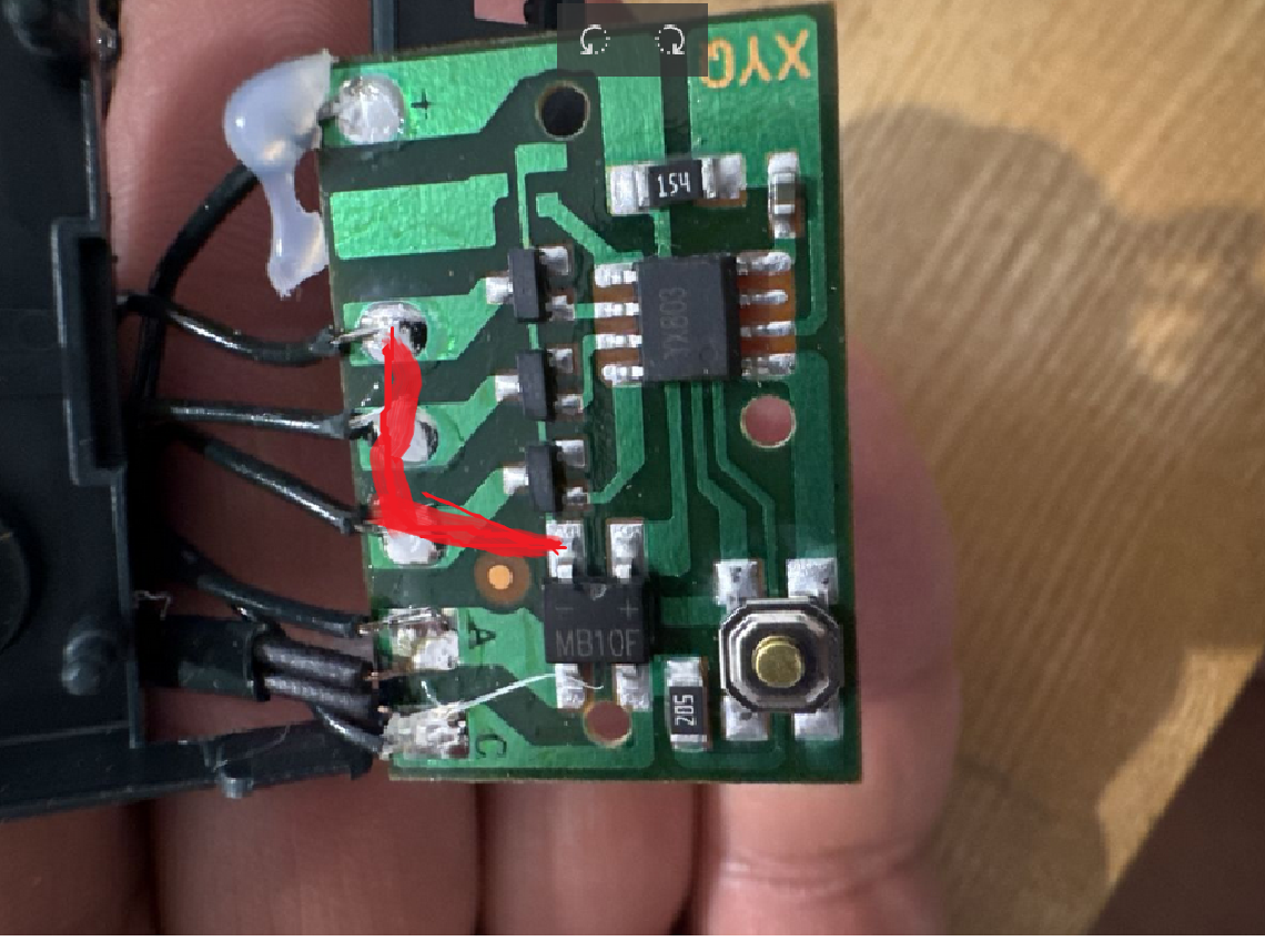

    3. Metoda 2 – przepięcie przewodów (często wygodniejsza)
    - Odlutuj przewody kanałów z ich padów (te poniżej „+”).
    - Skręć i polutuj je razem, po czym przylutuj całą wiązkę do pewnego punktu „-” mostka MB10F (np. do pola bezpośrednio przy wyprowadzeniu „-” mostka).
    - Przewód „+” zostaje na swoim padzie „+”.
    4. Test
    - Podłącz zasilacz. Jeśli to zasilacz AC (typowe 24–31 V AC), mostek MB10F dalej będzie prostował napięcie – wszystko jest OK.
    - Wszystkie diody powinny świecić ciągłym światłem. Jeśli któraś sekcja nie świeci, sprawdź lut i ciągłość danego przewodu do gałęzi LED.

  • #4 21787962
    maciej_mackowiak_84
    Posty: 2
    Czyli po mojemu: te 3 kabelki łączę z minusem na MB10F? Tylko tyle? I powinno być już OK?
