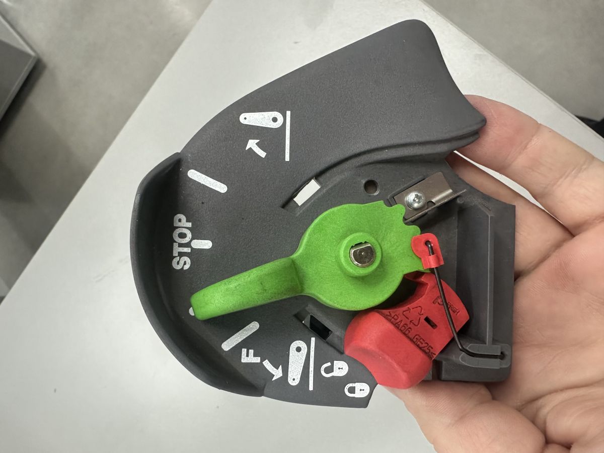

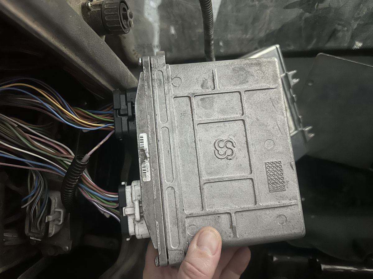

    Ciagnik posiada sterownik EHR jak na zdjęciu. Podnośnik tylny działa z włączników na błotnikach, działa opuszczanie i regulacja góra dół w pozycji przełącznika opuszczanie/pozycja robocza. Nie działa podnoszenie w pozycji podnoszenie/pozycja transportowa. Dodatkowo pojawia się bład 15 i 32 (mrugająca żółta dioda), tych błędów nie ma w serwisówce.
    Wymieniony został przełacznik (ze zdjęciia) problem nie ustąpił, czy móbłbym prosić o pomoc?
    Sterownik EHR z podłączonymi wiązkami przewodów w ciągniku
    Przełącznik EHR ciągnika z zielonym i czerwonym elementem, oznaczenia STOP i funkcji podnośnika

    15 - czujnik skrętu przedniej osi
    32 - czujnik siły uciągu

    Temat uważam za zamknięty, po kolei
    Zgodnie z błędami:
    1. Uszkodzony czujnik skrętu przedniej osi (co ciekawe wszędzie w dokumentacji jest 4 przewodowy, tutaj był 3 przewodowy analogowy)
    2. Uszkodzony lewy czujnik uciągu
    Powodem niepodnoszenia w trybie transportowym była niewłaściwa wartość, dla której EHR powinien "widzieć" pozycje transportową (2,0V zamiast 5,5V)-taki psikus
    Po wpisaniu właściwej wartości usunięcie reszty uszkodzeń to była formalność.
