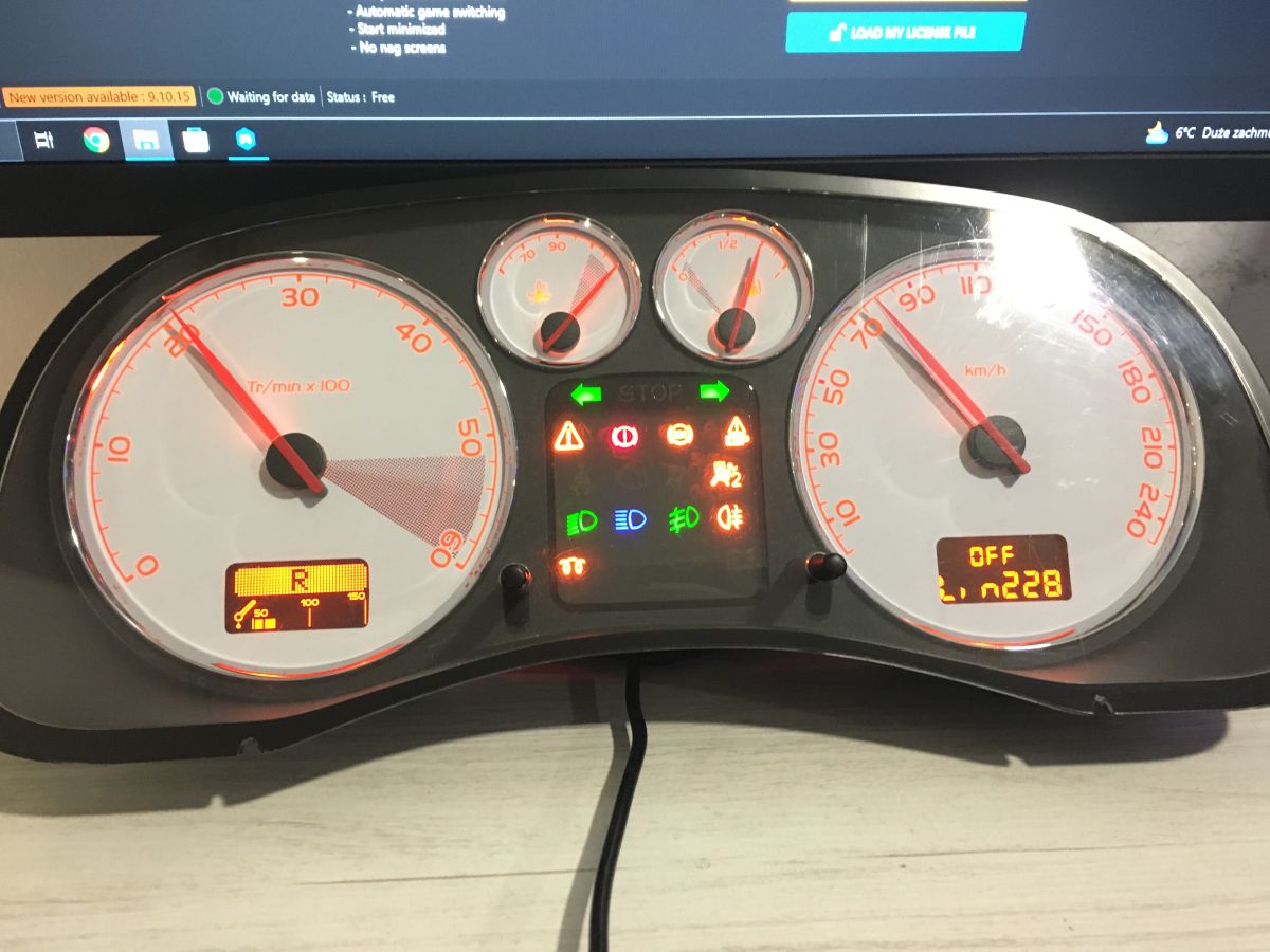

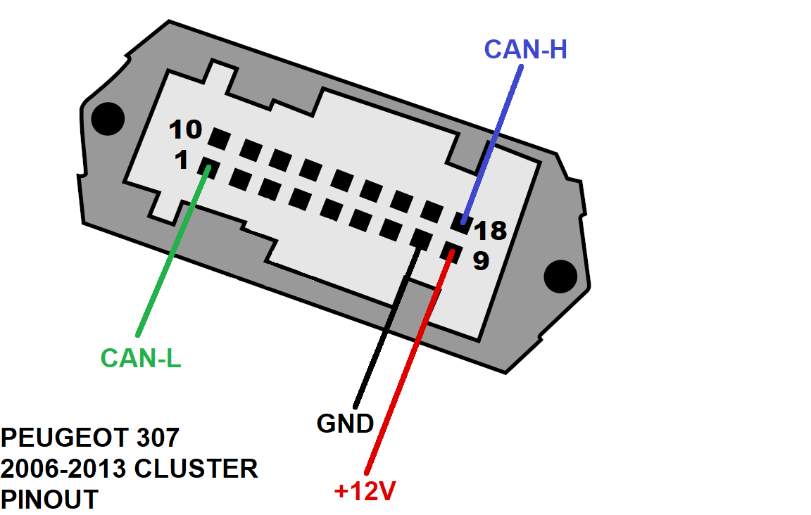

    Dobry, potrzebuję piny od CAN na liczniku od Peugeot 307 2008 do projektu na Arduino.
    AI: Czy możesz podać, jaki dokładnie masz typ/licznik (np. numer części lub oznaczenie z licznika), bo w Peugeot 307 z 2008 roku mogły występować różne wersje?
    Peugeot 307 CC 2008 z białymi tarczami.
    1 i 16 lub 3 i 18.

  • #3 21778095
    julekpindel
    Posty: 7
    Zestaw wskaźników samochodowych z podświetlonymi kontrolkami i ekranami LCD dzięki

    julekpindel
    Posty: 7
    Schemat pinów złącza licznika Peugeot 307 z oznaczeniami CAN, GND i +12V Peugeot 307 cluster pinout:
    I co to wnosi do tematu? :) To są te same piny, co pisałem.

    julekpindel
    Posty: 7
    Tak wiem ale zrobiłem pinout dzięki😁
