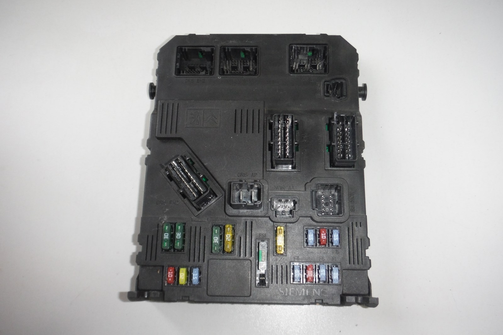

    Panowie poszukuję opisu pinów zasilania oraz linii diagnostycznych BSI 9655708580 z Peugeot 407.
    Potrzebuje na stole mieć możliwość podłączyć się urządzeniem diagnostycznym do takiego komputera.
    Peugeot 407 BSI 9655708580 - Pinologia zasilania oraz lini diagnostycznych
    Z góry dziękuję za pomoc.

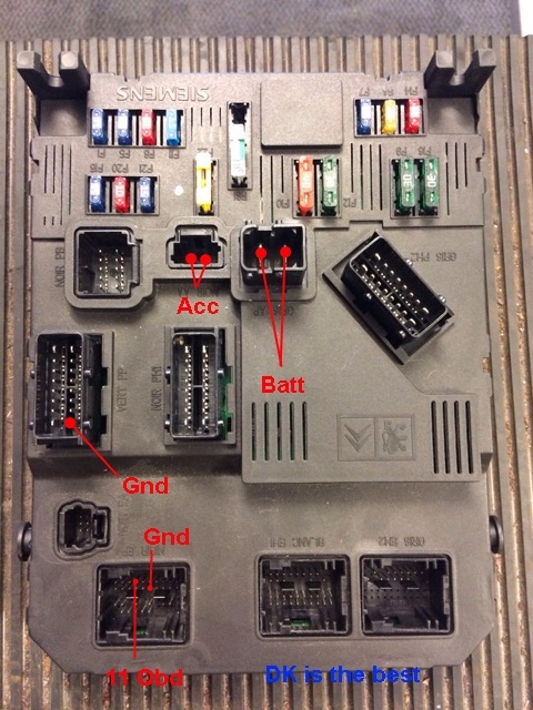

    Plus stały - styki 1 i 2, 2 stykowa szara wtyczka (grube przewody)
    plusy po zapłonie - styki 1 i 2, 2 stykowa czarna wtyczka
    masy - styki 6 i 8, 16 stykowa zielona wtyczka

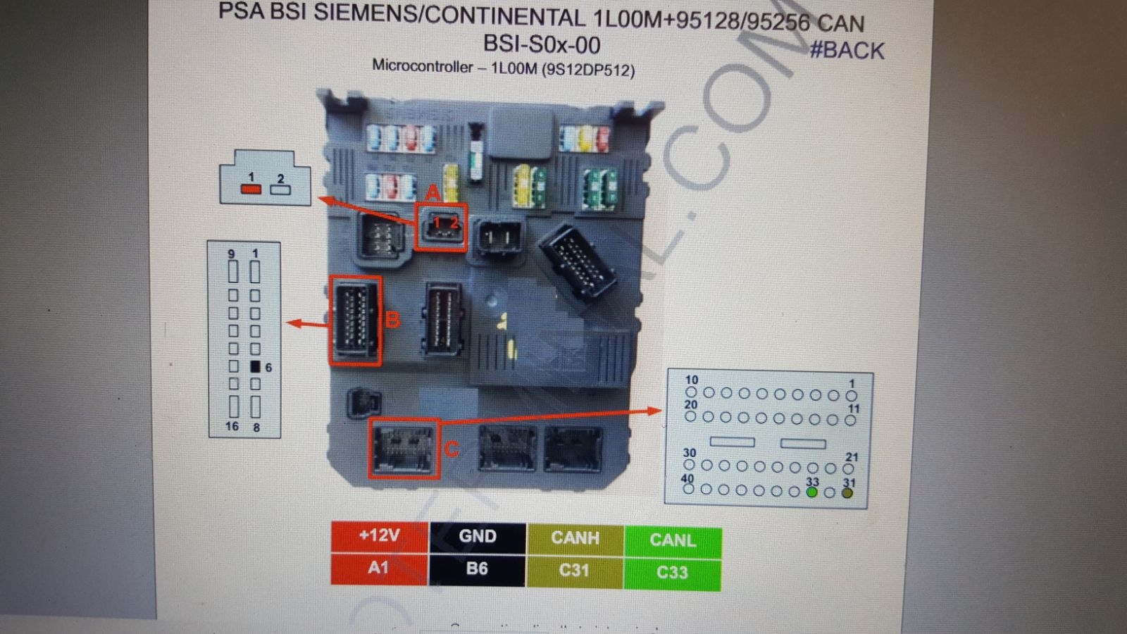

    magistrale CAN są we wtyczkach 40 pinowych białej i czarnej.
    W szczególności do złącza diagnostycznego CAN idzie ze styków 21, 24 oraz 31, 33 w 40 stykowej czarnej wtyczce.
    Dla przypomnienia
    Blank - biały, Noir - czarny, Gris - szary.

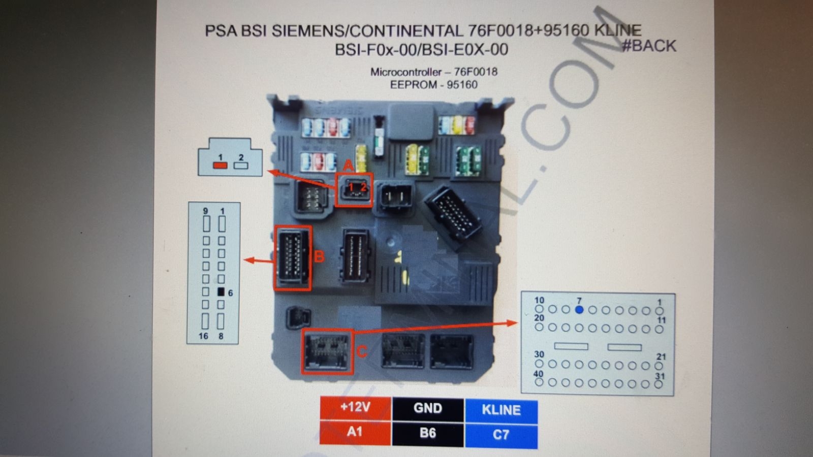

    Niestety nie mam przewodów mam samo BSI.
    Znalazłem taki opis lecz wskazuje to na starszy typ BSI z linią diagnostyczną K.
    Możesz mniej więcej zaznaczyć zaznaczyć CANH oraz CANL??

    Na szczęście numery styków wypisane są nie tylko na wtyczkach ale także wewnątrz gniazdek. Możesz sobie sam opisać tak jak na zamieszczonym przez Ciebie zdjęciu.
    • Peugeot 407 BSI 9655708580 - Pinologia zasilania oraz lini diagnostycznych IMG_20180328_084555.jpg (2.02 MB) Musisz być zalogowany, aby pobrać ten załącznik.

    Jak zwykle znajdź sobie piny w testach. Wystarczyło napisać CANH tu i CANL tu.
    Proszę oba rozwiązania do dwóch rodzai BSI starsze i młodsze.
    Peugeot 407 BSI 9655708580 - Pinologia zasilania oraz lini diagnostycznychPeugeot 407 BSI 9655708580 - Pinologia zasilania oraz lini diagnostycznych
    Dodam, że w peugeot linie CANH i CANL idą na całkowicie innych pinach niż w standardowym OBD2.
