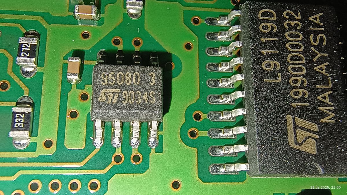

Eprom 95080 - identyfikacja PINu 1 w celu podłączenia do CH341A

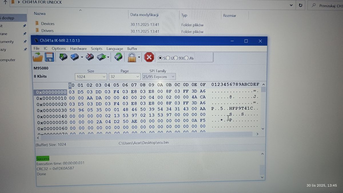

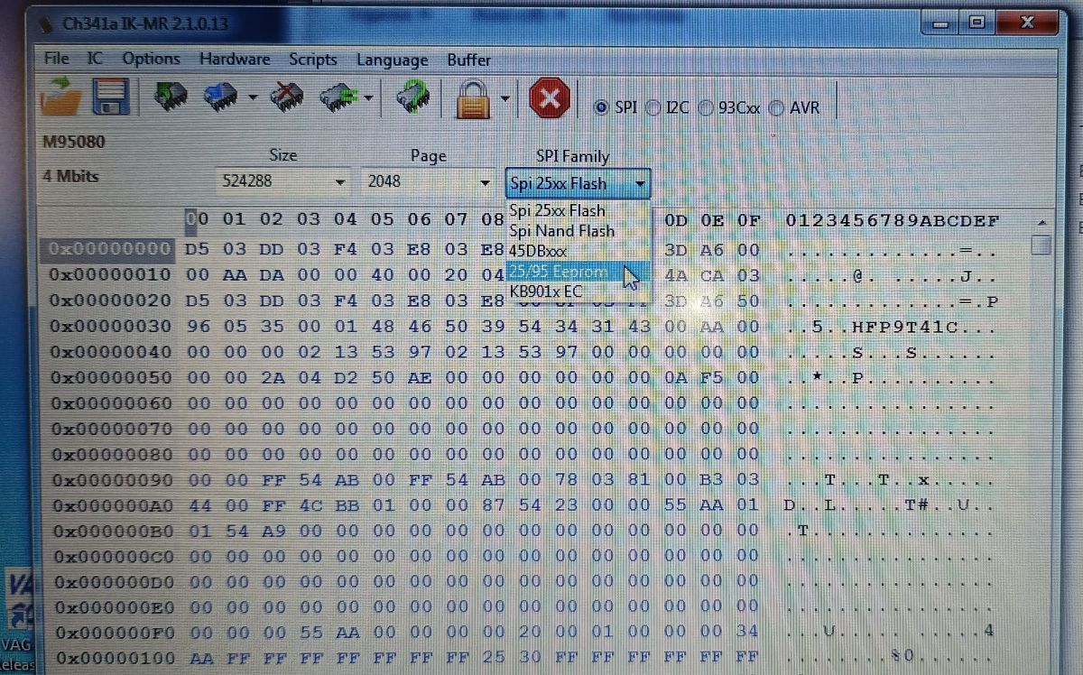

    Proponuje odczytywać wylutowaną kość pamięci. Ten dedykowany program CH341A Programmer, powinien sobie poradzić. No, ale można polecić np. NeoProgrammer.

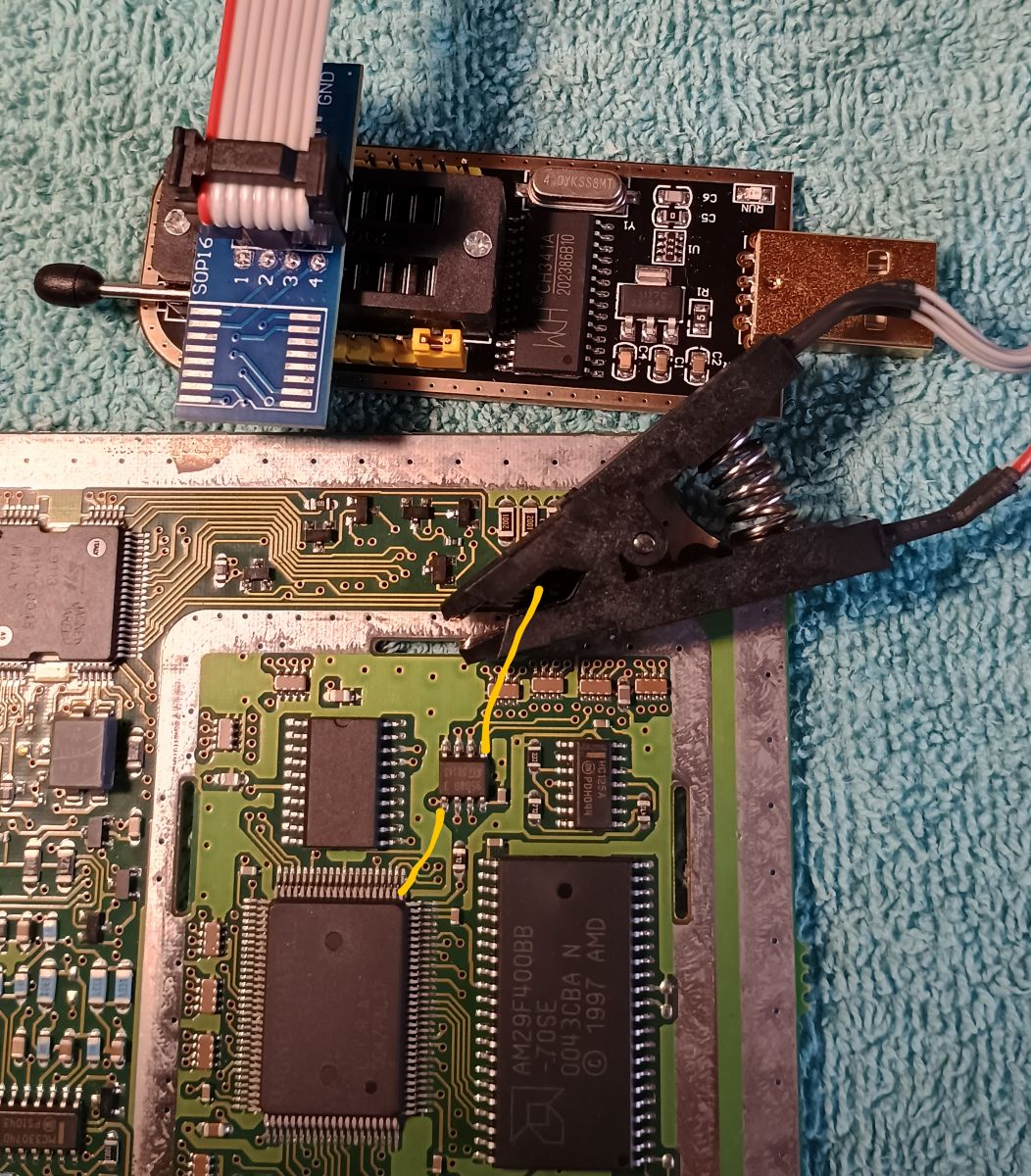

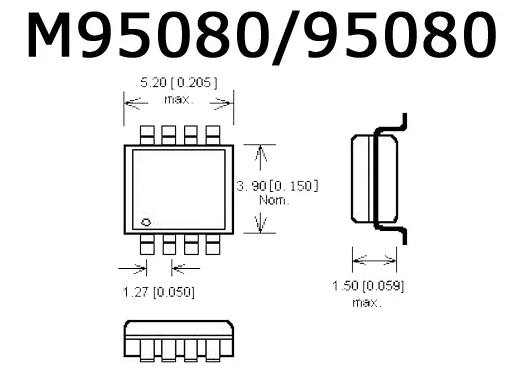

    Na tym zdjęciu pin 1, to górna linia. Natomiast adapter klipa jest w złym miejscu, powinien siedzieć w pozycji 25xxx dla 95xxx.

    _________ napisał:
    Nie ma możliwości aby czerwony przewód kontrolera podpiąć pod wskazywany PIN. Czerwony to PIN1 w kontrolerze.
    Montaż klipsa wypada czerwonym na te piny:
    Tu masz pin 1

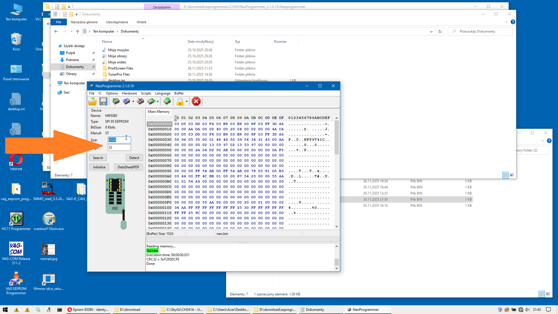

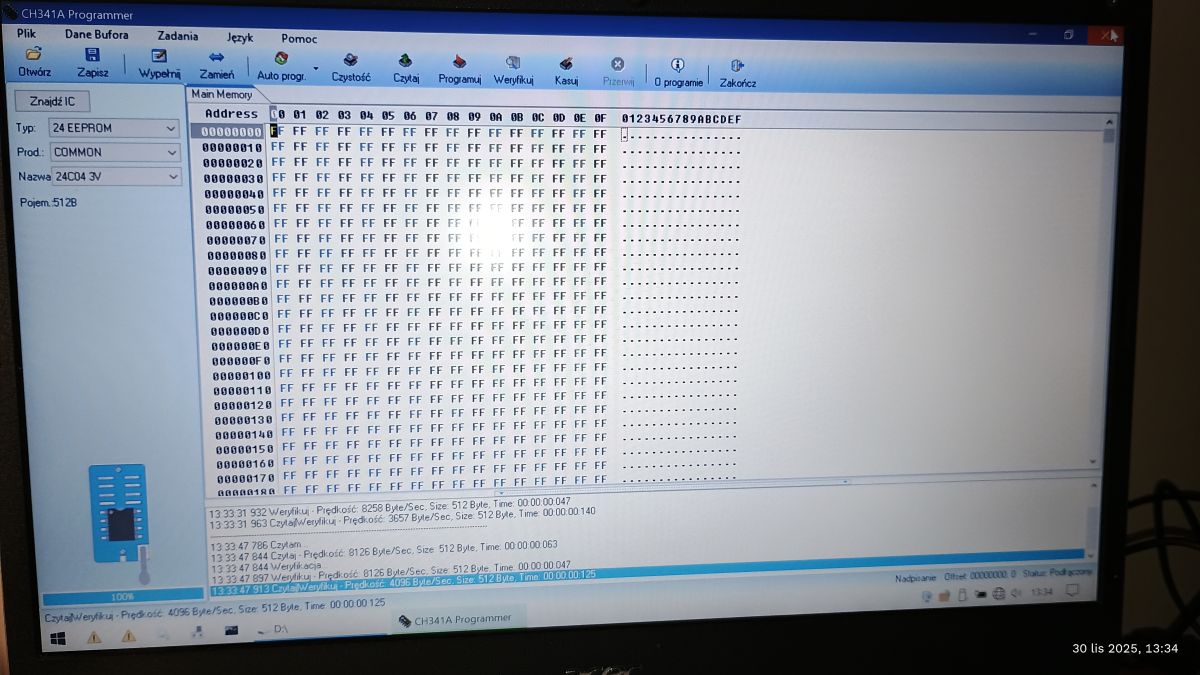

    Nadal polecam odczytywać wylutowaną kość, szczególnie kiedy zachodzi opcja ,,uziemienia'' pojazdu. Odczytywanie w układzie może być zakłócane przez inne komponenty. Programy obsługujące ten programator to Neo i AsProgrammer czy SiberiaProg. Ale na upartego w tym natywnym można wybrać 25080 dla kości 95080.

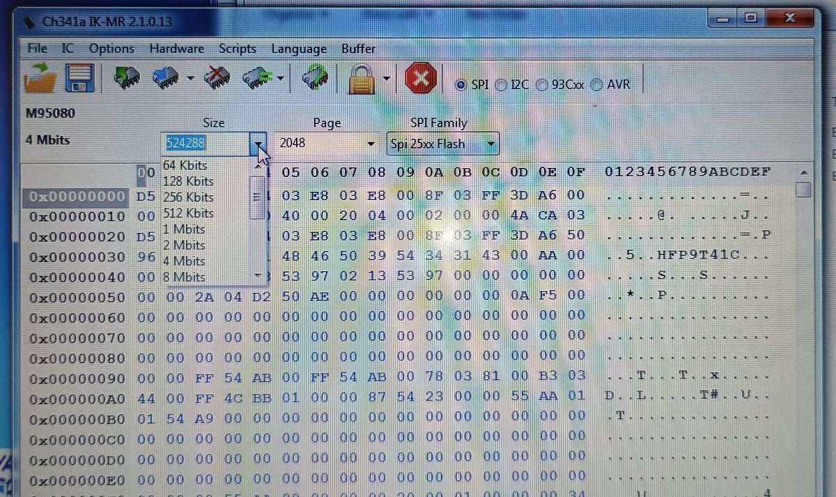

    _________ napisał:
    Skąd ten pacjent wziął DUMP identycznego sterownika o wielkości 512 kB?
    Bo odczytywał zupełnie inny układ FLash AM29F400BB o wielkości 512 kB.

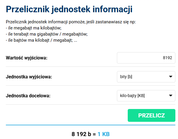

    _________ napisał:
    Wykrywa Ch341A, czyta eprom, na liście jest ST95080, lecz z automatu ustawia wielkość kości pamięci na 1 kB.
    Z tego co wiem powinno być 512 kB.
    Błąd, pewnie chodziło Ci o 512 B. Czyli 512 Bajtów, a nie 512 Kilobajtów, co jest tysiąckrotnością 512 B. Według mojej wiedzy, odczyt 95080 będzie wielkości 1 kB czyli 1024 B. Natomiast 512 B czyli połowa z 1 kB, będzie dawała kość 95040.

    _________ napisał:
    A co się znajduje w AM29F400BB?
    Jaka jest różnica w zawartości AM29F400BB w stosunku do 95080?
    AM29F400BB to Flash w którym są zapisane mapy.
    9580 to eprom w którym siedzą dane immo.
    1 kB to poprawna wielkość.
