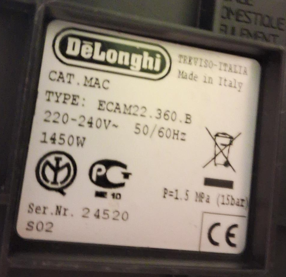

    magnifica s delonghi
    Tabliczka znamionowa ekspresu DeLonghi ECAM22.360.B z danymi technicznymi.
    Zawór przelewowy pozostaje otwarty również w trakcie parzenia kawy, co powoduje, że cała woda trafia na tackę. Jeśli zaślepię przelew pomiędzy zaworem a termo blokiem, normalnie leci kawa. Zawór nie dostaje sygnału, aby się zamknąć. W trybie serwisowym podczas wyzwalania normalnie klika. Co może być przyczyną?
    Dodatkowy opis, który niewiele wnosi do tej usterki, ale opisuję, jak to działa, bo może ktoś wyłapie coś potrzebnego. Jeśli nie ma kawy, ekspres kończy pracę na etapie prasowania pastylki, nie puszcza wody. Prawdopodobnie tak ma być. Jest krańcówka dolnej pozycji oraz krańcówka w termo bloku, która zostaje uruchomiona dopiero, jak tłok ma pełen docisk. Nie widać żadnego enkodera, więc domyślam się, że jest również pomiar prądu silnika napędzającego ruch zaparzacza. Oprogramowanie nie daje żadnych komunikatów o błędach.
