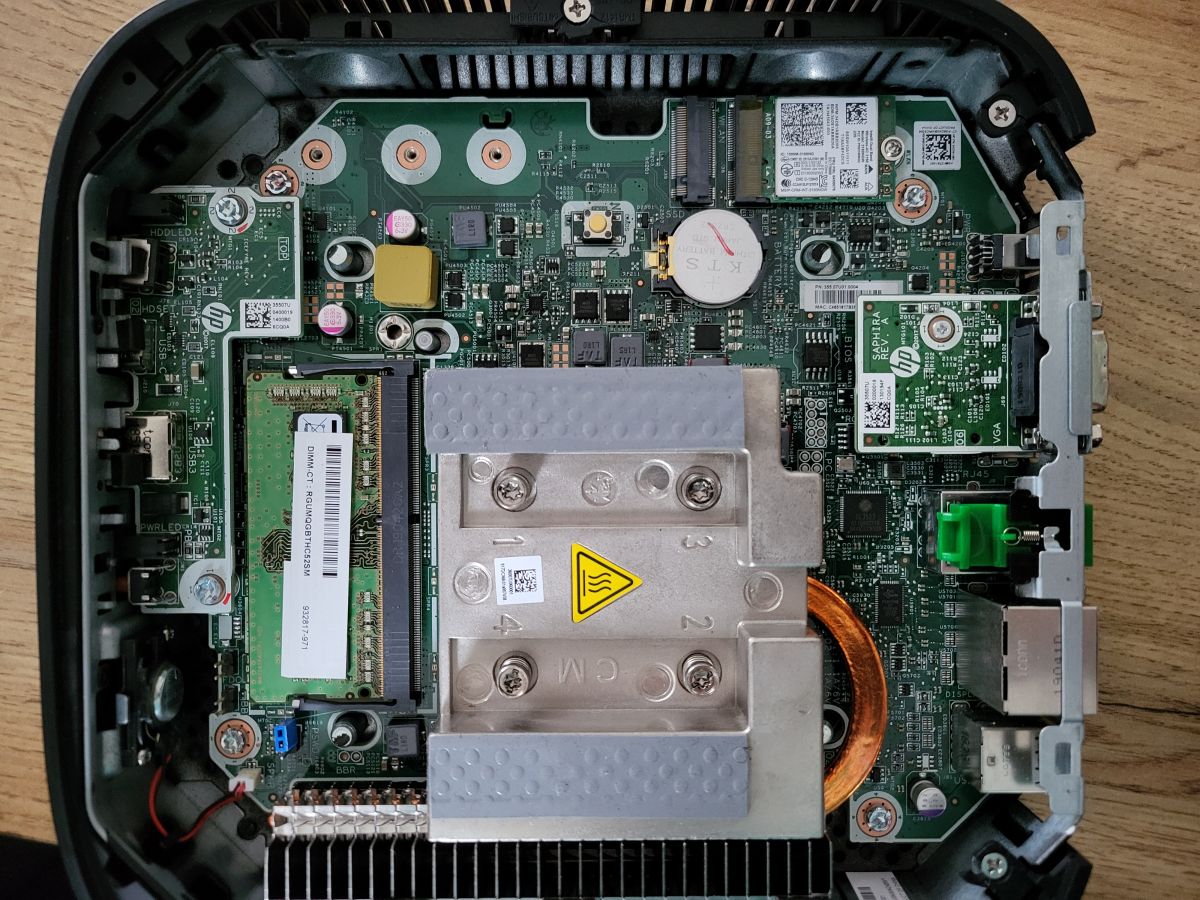

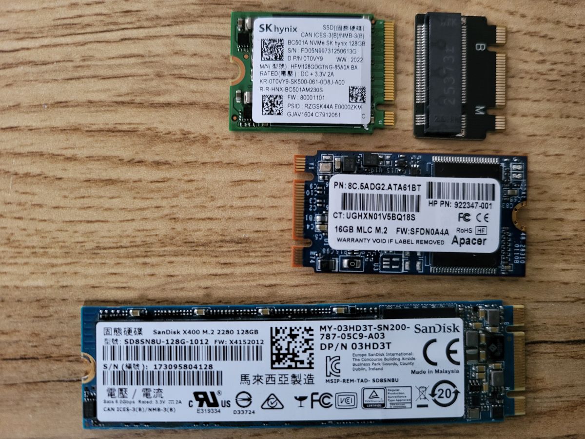

Ostatnio zakupiłem terminal HP T530 na potrzeby domowego serwera HA. Kupiłem go z 8 GB RAM-u i 16 GB dyskiem SSD. Przeczytałem już pół Internetu i nie znalazłem nic, co mogłoby mnie naprowadzić, co robię źle. Ponieważ byłem w posiadaniu dwóch pamięci M.2 128 GB, to postanowiłem od razu wymienić kość na większą i tu zaczęły się schody, ponieważ moje dyski to M.2 128 GB 2230 i były za krótkie. Mocowanie w tym terminalu zaczyna się od 2242, więc kupiłem przedłużkę z Chin, która rozwiązywała ten problem. Jednak i to nie pomogło, ponieważ BIOS go nie widział i po poczytaniu kilku postów na forach szybko się dowiedziałem, że ta płyta nie obsługuje technologii NVMe, ale nie poddałem się i kupiłem SanDisk X400 M.2 2280 128GB M.2 SATA i w teorii spełniłem wszystkie wymogi, aby płyta w końcu wykryła większy dysk, jednak i to nie poskutkowało. Nawet zaktualizowałem BIOS-a do najnowszej wersji (1.12). Nie wiem, co robię źle. Może to kwestia przestawienia czegoś w BIOS-ie, ale nie chcę inwestować w coś, co znowu nie będzie działać. Widziałem, że można zakupić te modele z większymi pamięciami, jednak nie znalazłem konkretnego modelu, który jest tam zainstalowany, i tu proszę o radę lub podpowiedź, czy ta pamięć, którą kupiłem, nie jest kompatybilna z tym terminalem, a może ktoś ma ten model z większą kością i chciałby się podzielić modelem, który na pewno zadziała. Załączam zdjęcia kart i samego urządzenia.
Dziękuję z góry.
AI: Czy próbowałeś może zainstalować inny model dysku M.2 SATA 2280 (oprócz SanDisk X400) w tym terminalu? Jeśli tak, to jaki i z jakim skutkiem?
Nie próbowałem, bo nie mam takiej możliwości.
AI: Czy masz możliwość sprawdzenia, czy ten SanDisk X400 jest wykrywany w innym komputerze lub adapterze, żeby wykluczyć uszkodzenie samego dysku?
Nie mam takiej możliwości. Posiadam 2 PC, które nie mają gniazd na dyski M.2
