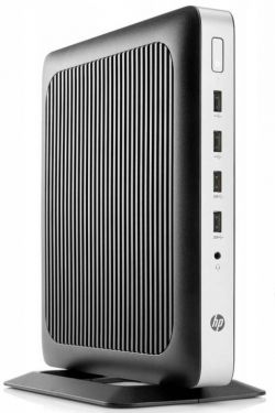

    Mały Hp do łączności z internetem
    HP T630 - Dyski SSD w złączach M2: Montaż dysku 2280 w złączu 2 i zwiększenie pojemności
    Na foto płyta główna. W złączu 1 zamontowany dysk SSD 128 GB (2280). Złącze 2 jest wolne. Producent podaje, że możliwa jest instalacja dysku tylko o wymiarach 2242. Ale miejsce na dysk 2280 jest. Wystarczy tylko trochę pokombinować z jego mechanicznym ustabilizowaniem. Dodatkowo producent informuje, że w złączu 2 możliwe jest zamontowanie dysku o maksymalnej pojemności 64 GB. Ale czy to tylko ze względu na wielkość płytki dysku, czy ze względu na możliwości płyty i procesora ? Chętnie w złączu "2" widzę większy dysk np. 128 lub 256 GB. Czy to jest możliwe ?

    Termanale HP są "szyte na miarę", możesz włożyć SSD taki, jak podano w opisie, z pojemnością maksymalną również tam podaną (chyba ograniczenia sprzętowe).
    Spróbuj zamontować 128GB 2280 w złączu dla 2242; jeśli BIOS HP zamontuje taką pojemność będzie to świadczyć o tym, że będą działać obydwa sloty SSD.
    W swoich T620 zmieniłem SSD 16GB 2242 na 128GB 2280 z informacją, że sprzedawca nie posiada większych pojemności dysków (sprzęt polizingowy).
    Przyznam też, że nawet nie próbowałem łączyć pojemności SSD i 16GB 2242 wymontowałem, chociaż jeden z terminali mógł mieć tylko te 16GB (kupione były dwa terminale, ten drugi do innych celów).
    Dodam, że wewnątrz obudowy jest złącze do zamontowania USB, można więc tanio zwiększyć pojemność dla danych przez zamontowanie w nim Flash USB np. 128GB, należy jedynie wybrać najlepszy z dostępnych na rynku.

    Oba porty obsługują dowolną pamięć M.2 SATA, mimo, że są KEY-E (typowe dla NVME).
    U siebie w długim porcie wstawiłem WD Blue 2TB SATA (WDS200T2B0B) i działa.
    Krótki port domyślnie przyjmuje dysk M.2 2242. U mnie siedzi X-Star Thunder Shark 256 GB SATA (S1RGX21111801) jako systemowy.
    Nic nie stoi na przeszkodzie, żeby włożyć tam dłuższy albo krótszy "dysk". Do M.2 2230 wystarczy prosty adapter wydrukowany na drukarce 3D. Z dłuższą pamięcią trzeba trochę pokombinować - np. przykleić insert gwintowany na epoxy prosto do PCB :)
