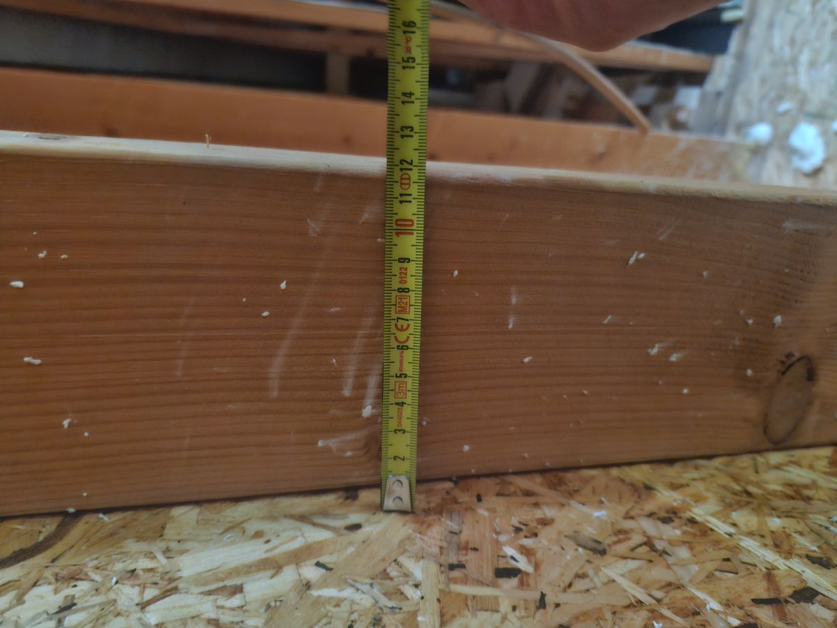

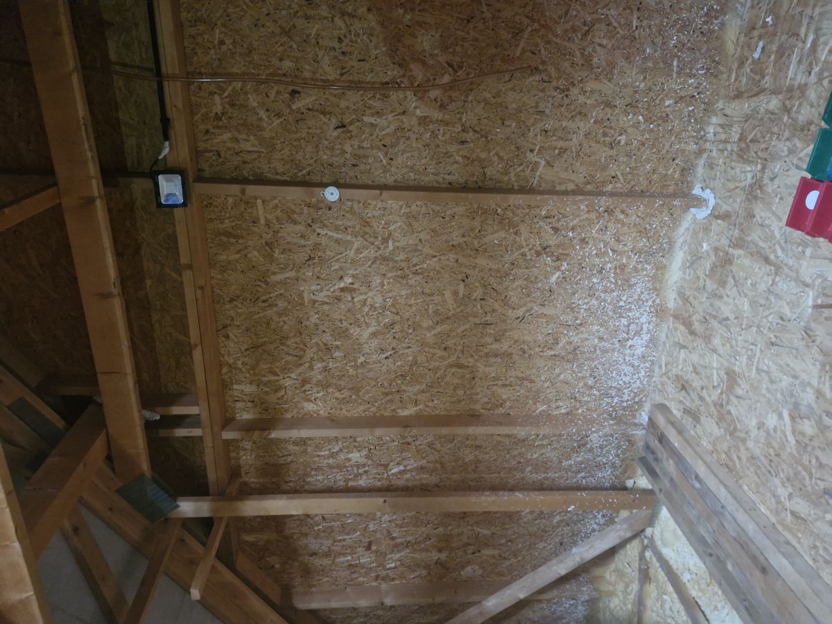

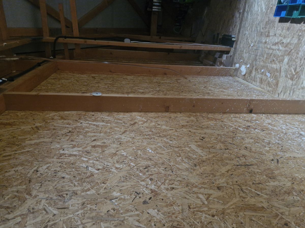

    Mam nieocieplony strych nieużytkowy. Ściana szczytowa jest z OSB ocieplonego z zewnątrz styropianem 20 cm. Mimo wszystko chciałem ocieplić strych wełną. Nigdy tego nie robiłem, na forum mnóstwo sprzecznych informacji znalazłem.
    Ściana wygląda jak na zdjęciu. Grubość pionowych desek około 12 cm. Jeśli zrobię szczelinę wentylacyjną 3 cm od ściany, zostaje 9 cm na wełnę. Na pionowe deski przykręcę łapy na profile UD. Pytanie moje: czy zostawiać te 3 cm na wentylację? Dać folię? Jak zrobilibyście to?

    W jakim celu ta szczelina wentylacyjna? Strych ociepla się po to żeby było cieplej, a nie po to żeby wpuszczać zimne powietrze przez szczeliny.

    A za płytą osb jak rozumie masz styropian?

    Tak. Dokladnie tak. Jest ściana z OSB 25mm i od zewnatrz steropian 20cm a idcwewnatrz chcualem dac welnę.

    Jeśli chcesz to folia paraprzepuszczalna na osb i wełna 10 cm i co później ? znów płyta osb?

    Na strychu, raczej bym dał osb, bo nie wymaga dodatkowej obróbki i jest odporna na wilgoć w zakresie jaki występuje typowo na strychu. I jak na strych, to wygląda nieźle.

    Ja tu czegoś nie rozumiem, po co ocieplać szczyty jeśli od zewnątrz jest 20 cm styropianu? Wiele się tam nie poprawi, zwłaszcza że dach izoluje tylko membrana.

    >>21768380 Rzeczywiście racja, nie zwróciłem na to uwagi. Ściana nieźle ocieplona, a szczyt goły. Pewnie jednak kolejność docieplania powinna ulec zmianie.

    Tu nie chodzi o kolejność, ale o to, że dach jest niedocieplony, a ściana jest. Być może ściana przy tej grubości styropianu nie będzie wymagać dodatkowego docieplenia, ale to się okaże, gdy docieplisz dach i na strychu zrobi się cieplej, a tym samym nie będziesz tracił ciepła poprzez stropy.
