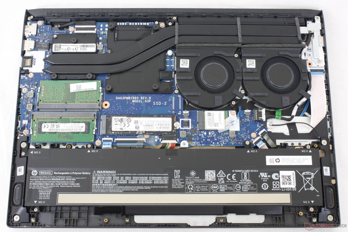

    Na notebookcheck jest zdjęcie bebechów innego modelu z serii 15-fa0xxx:
    Wnętrze laptopa z widoczną płytą główną, dwoma wentylatorami i dwoma gniazdami M.2
    Zdjęcie z tego opisu: https://www.notebookcheck.pl/Recenzja-laptopa...Drogo-jak-na-budzetowego-gracza.677974.0.html
    Jeśli masz płytę w tej samej konfiguracji to jest miejsce na jeden dysk M.2 i tyle, więc musiałbyś obecny dysk wymienić na inny. Ale widać też, że płyta ma miejsce na drugie gniazdo, więc warto odkręcić i zdjąć pokrywę dolną i samemu sprawdzić, jak to u Ciebie wygląda.
