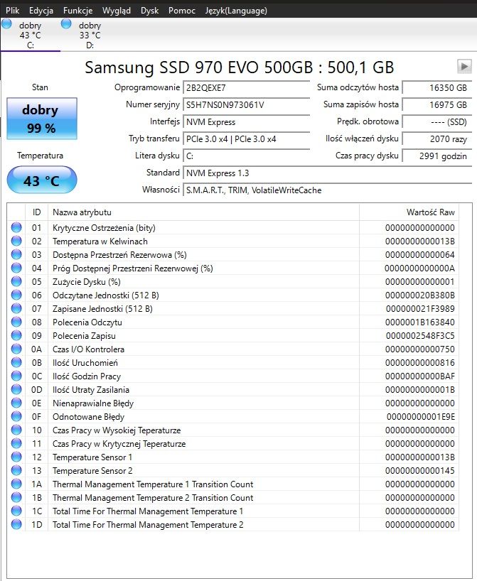

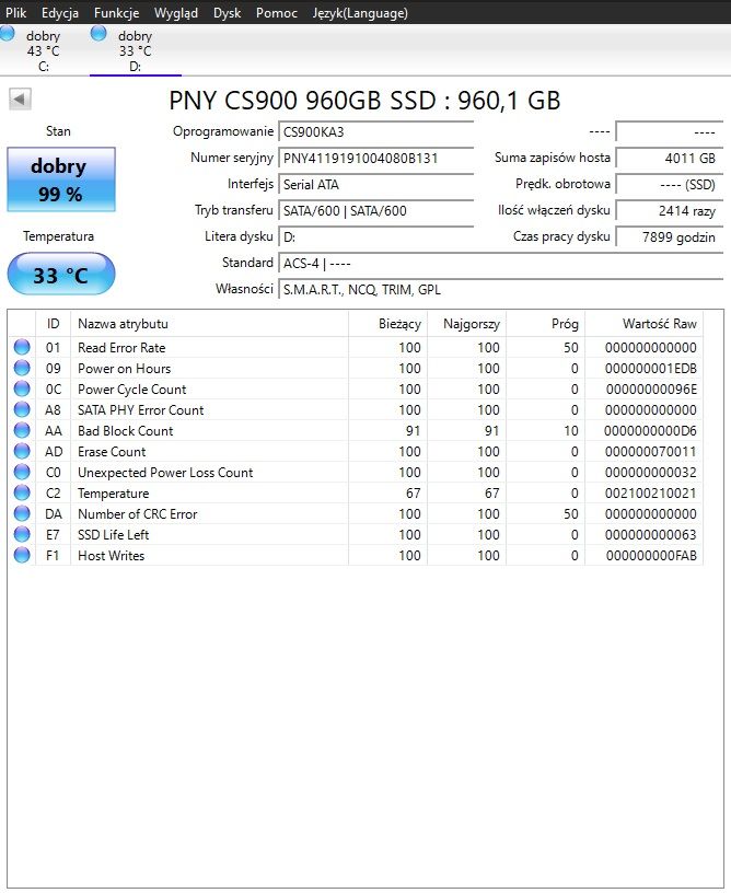

    Proszę o ocenę kondycji dwóch dysków SSD. Oba mają już swoje lata, Samsung około 5-6 PNT starszy. Nie zaobserwowałem żadnych nieprawidłowości w działaniu. Dane wrażliwe zabezpieczone na osobnych dyskach HDD.
    Zrzut ekranu z CrystalDiskInfo dla dysku SSD Samsung 970 EVO 500GB z kondycją 99%
    Zrzut ekranu z programu diagnostycznego pokazującego stan dysku SSD PNY CS900

    S.M.A.R.T. jest O.K. jednak w diagnostyce dysków SSD jego skuteczność na określenie czasu bezproblemowego działania napędów nie jest wystarczająco skuteczna. Może być bezbłędny a dysk przestanie nagle działać więc zawsze warto mieć kopię ważnych danych.

    Nośniki z bardzo małym przebiegiem, wszystko wygląda ok.

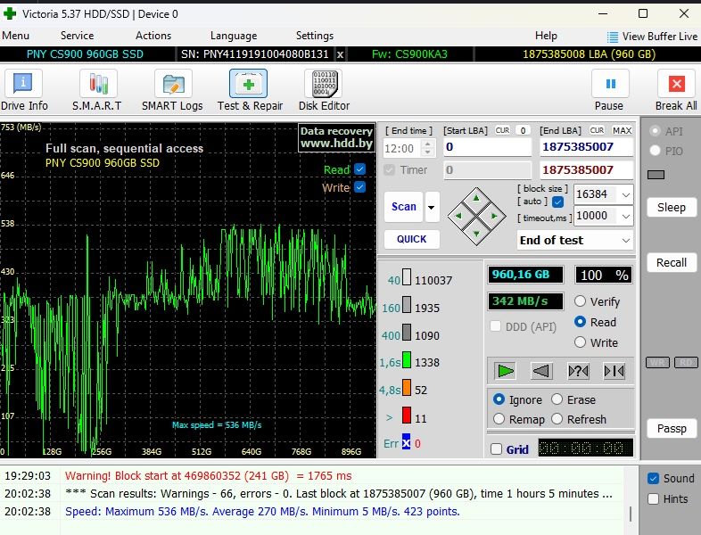

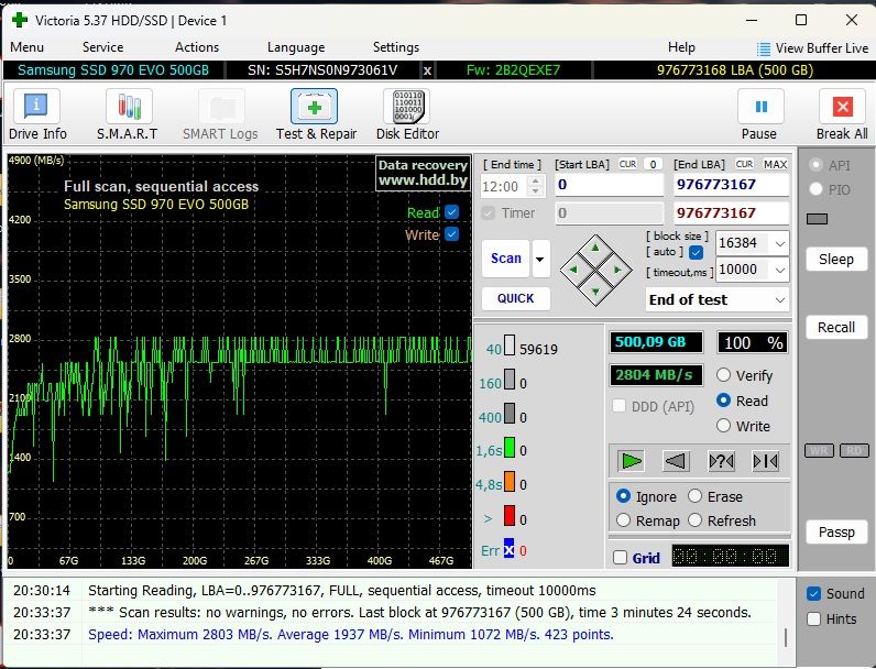

    Wykresy z programu Victoria.
    Wykres prędkości odczytu dysku SSD Samsung 970 EVO 500GB z programu Victoria
    Wykres prędkości odczytu dysku SSD PNY CS900 960 GB w programie Victoria 5.37
  • #11 21770475
    artaa
    Posty: 15070
    Pomógł: 1814
    Ocena: 1693
    Minimum 5MB/s na CS900 ;-)

    Ten SATA to kiepsko ale może tam system jest?
  • #13 21770502
    ando09
    Posty: 420
    Pomógł: 25
    Ocena: 47
    System jest na Samsungu
  • #14 21770510
    Kasek21
    Posty: 45629
    Pomógł: 4974
    Ocena: 3538
    No to ten PNY to źle jednak wygląda.

  • #16 21770566
    kaleron
    Posty: 7079
    Pomógł: 962
    Ocena: 2335
    Wykresy niestety wyglądają dużo gorzej od SMARTu. Zwłaszcza dla PNY, początek jest bardzo słaby. Samsung +/- normalny, choć też da się zauważyć spore spadki prędkości odczytu.

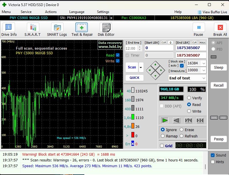

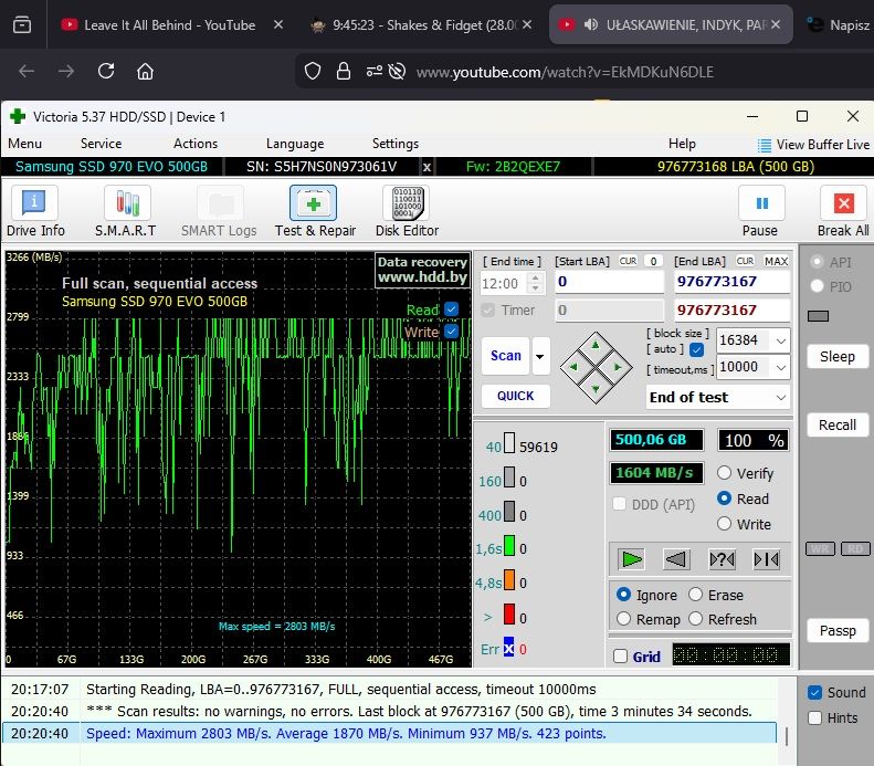

    Ocena stanu technicznego dwóch starszych dysków SSD – analiza SMART ze zrzutów
    Nowe wykresy. Wystąpiło istotne pogorszenie stanu?
  • #23 21891705
    artaa
    Posty: 15070
    Pomógł: 1814
    Ocena: 1693
    Minima nawet się podniosły ;-)
    Ale to co napisał @kaleron pozostaje w mocy.
