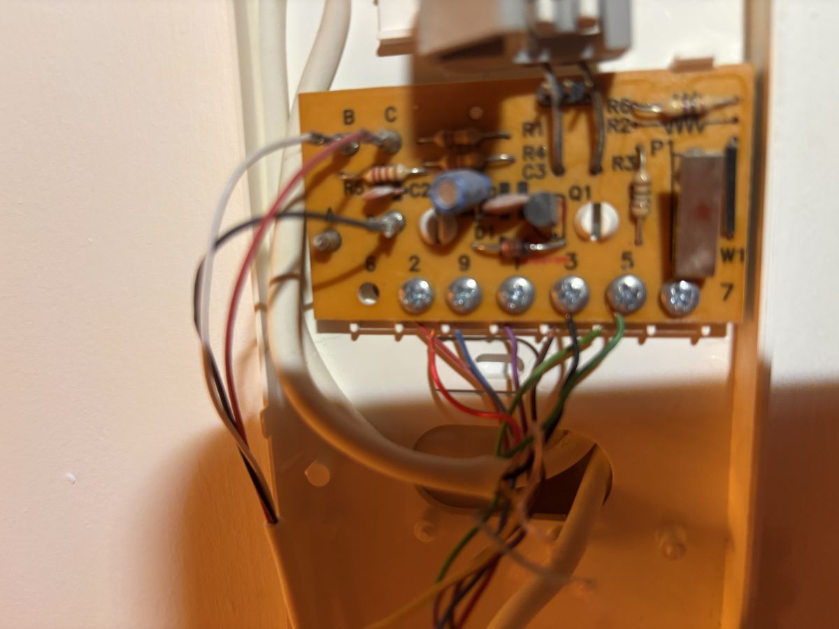

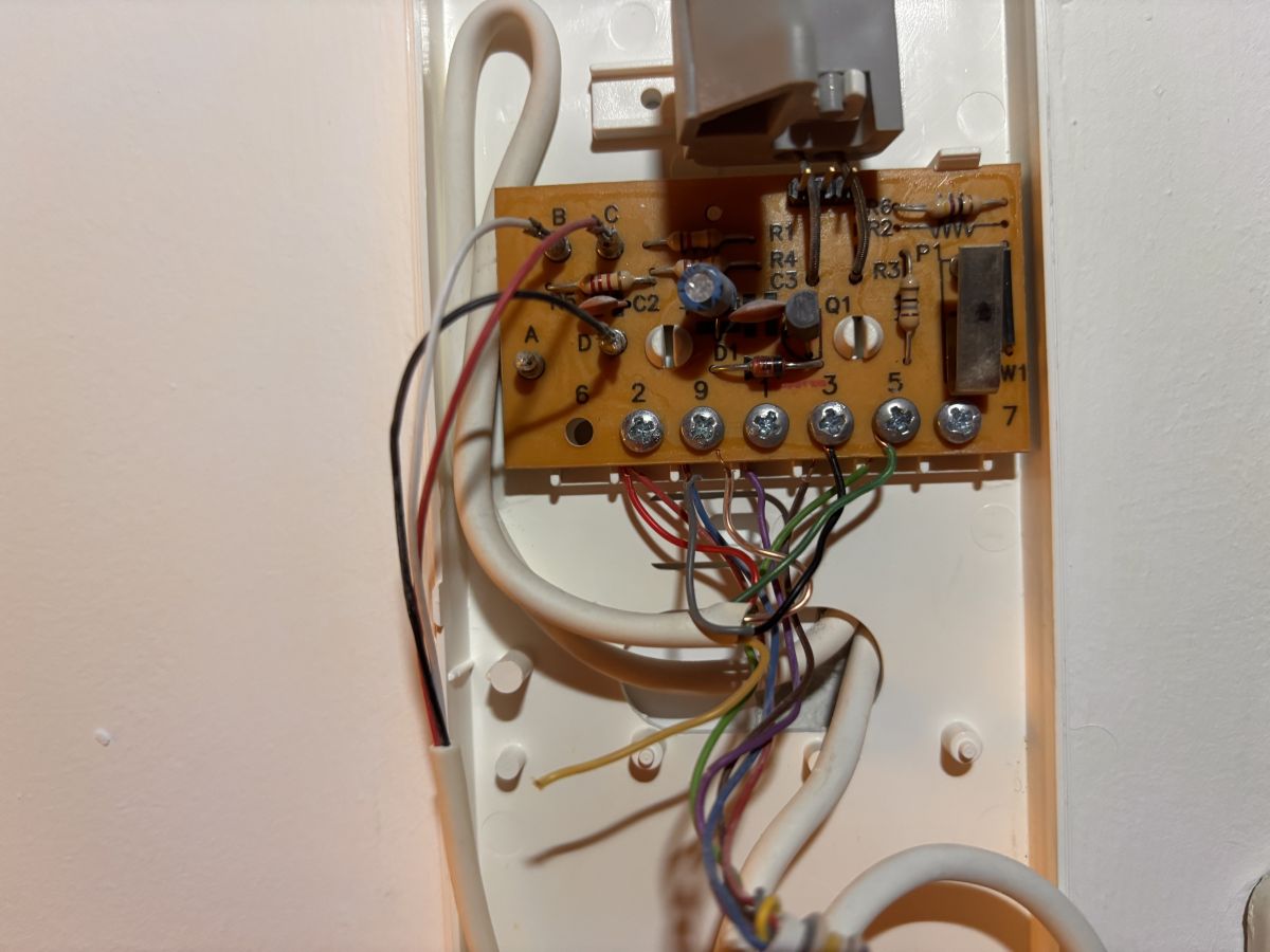

    Witam, wymieniam domofon i nie mogę znaleźć nazwy starego (obrazek podłączenia załączam). Może ktoś wie, co to za model i co oznaczają numerki? Chcę wymienić na Cyfral 5 a nie wiem, który kabel gdzie podłączyć?
    Z góry dziękuję.
    Zbliżenie na płytkę drukowaną domofonu z ponumerowanymi złączami i podłączonymi przewodami @ElektrodaBot

    Tak dla porządku, jak chcesz żeby koledzy obeznani w temacie Ci pomogli to umieść zdjęcie starego unifonu i kasety zewnętrznej z której przychodzący do Ciebie dzwonią.

    >>21769878
    W starym aparacie zajęte są tylko numery 1, 2, 3, 5, 9.
    Jest 5 żył. W starym aparacie nic nie było podłączone do numerów 6 i 7

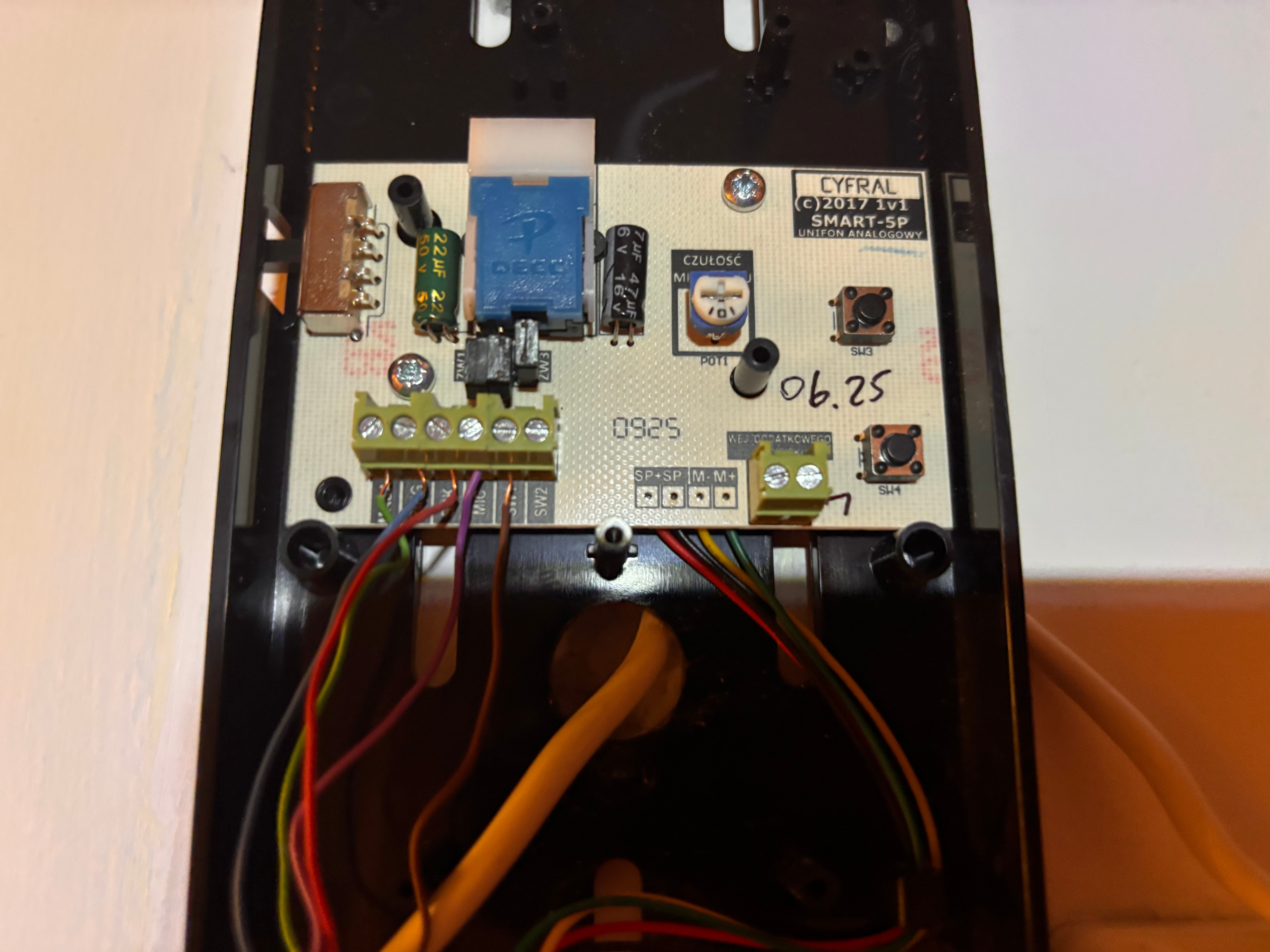

    Zbliżenie na płytkę podłączeniową domofonu Cyfral Smart 5P z podłączonymi przewodami
    Nowy to Cyfral Smart 5P
    Foto podłączenia nowego. Podłączenie nie działa tak jak jest :)

    Nie słuchaj tego automata ElektrodaBot, bo podaje same bzdury.
    Ty powinieneś przełączyć aparat stary na nowy według zasady:
    stary --> nowy
    1 --> MIC
    2 --> SPK
    3 --> MASA
    5 --> SW1
    9 --> RING
    Zwory mają być ustawione:
    ZW1 i ZW2 - wyjęta
    ZW3 - założona
  • #7 21770414
    barhorosz
    Posty: 3
    >>21770202
    Absolutnie wielkie dzięki!
    Wg podpowiedzi Ircys działa jak złoto.
    To unifon marki Farfisa a model 510E. Numerację już znasz, bo Ircys wszystko wyjaśnił.
