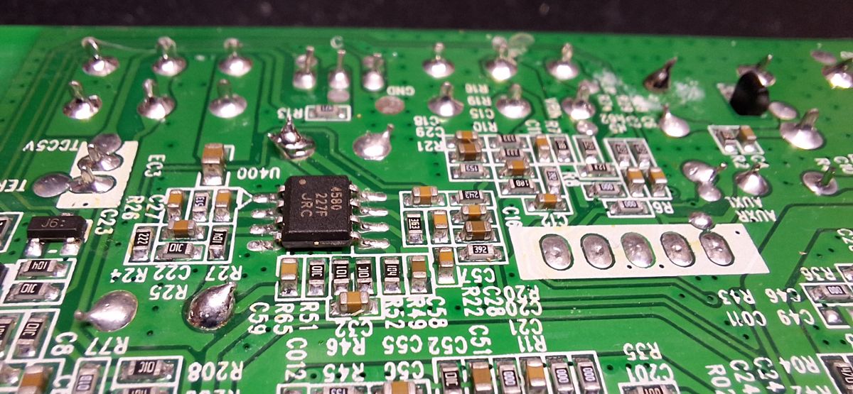

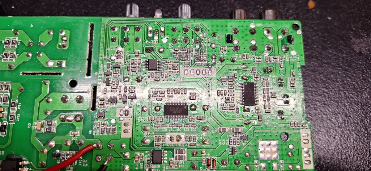

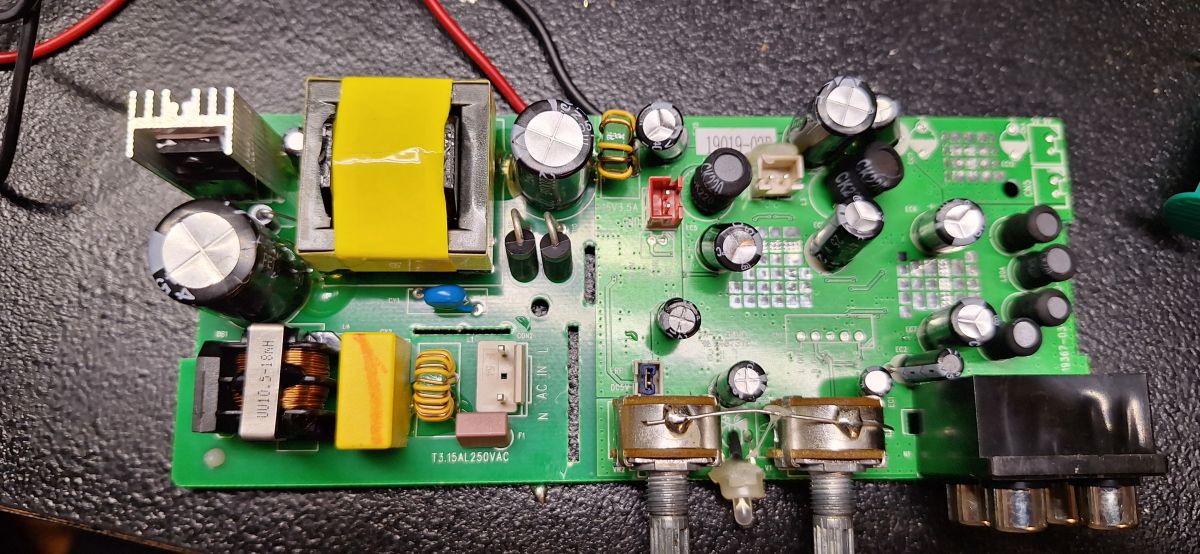

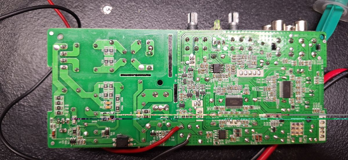

    Cześć, mam problem z zestawem głośników TRUST 2.1 Titanium.
    Objawem usterki jest brak dźwięku w głośnikach stereo i subwooferze. Po podłączeniu głośników słychać tylko cykliczne cykanie (ok. 1 raz na sekundę). Napięcia są okej: 15 V jest generowane okey, 5 V też jest generowane i jest stabilne. Półprzewodniki (diody i tranzystor) przemierzone i są okej. Na kondensatorach elektrolitycznych bez zwarć. Wyjścia i wejścia też bez przywarć. Podlutowałem się do płytki i podaję z zasilacza zewnętrznego 15 V, a pobór też wygląda okej (ok. 40–50 mA w spoczynku).
    Na "końcówkach mocy" AD52068 na nóżkach 1 i 2 (fault) cyklicznie napięcie faluje (w takt tego cykania w głośnikach). Podwójny wzmacniacz operacyjny 4580227FJRC też wygląda na sprawny (po jego wylutowaniu sytuacja bez zmian).
    Schematu oczywiście nie ma dostępnego. Końcówki zasilanie mają stabilne 15 V.
    Załączam zdjęcia tego ustrojstwa. Potencjometrami reguluje się głośność i bas.
    Macie jakieś propozycje, co może być jeszcze przyczyną usterki, może jakieś typowe awarie? Poza uszkodzonymi końcówkami mocy jakieś propozycje?
    Z góry dzięki i pozdrawiam
    Zbliżenie na płytkę drukowaną zestawu TRUST 2.1 Titanium z widocznymi układami scalonymi.
    Płytka drukowana zestawu głośników TRUST 2.1 z elementami zasilania i wzmacniacza
    Płytka drukowana zestawu głośnikowego TRUST 2.1 z widocznymi ścieżkami i lutowaniami
    Zbliżenie na płytkę PCB z układem scalonym JRC 4580 i otaczającymi elementami SMD

    Uszkodzony był układ wzmacniacza AD52068, ten odpowiadający za głośniki stereo. Drugi układ AD52068 odpowiadający za SUB'a był sprawny. To cykanie w głośniku było spowodowane wyłączaniem się wzmacniacza - działało zabezpieczenie (w dokumentacji wyłączenie był w cyklu co ok. 420 ms). Po wylutowaniu uszkodzonego wzmacniacza stereo,  SUB zaczął grać (oba układy wzmacniacza na płytce mają połączone wyjścia sygnalizujące awarie). Zakup AD52068 niestety tylko na aliexpress (w paczkach po 5 szt).
    Po wymianie cały układ 2.1 gra zaskakująco dobrze. Wytłumiłem dodatkowo SUBa bo nie miał wygłuszenia.
    TIP: przy walucie tego AD52068 uważajcie bo pod układem jest termopad i skutecznie odbiera ciepło - konieczne dobre podgrzanie.
    Temat zamykam. Dzięki za zainteresowanie.
