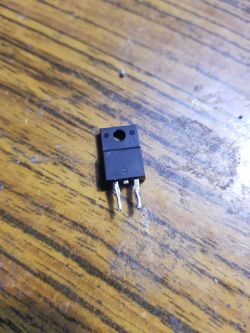

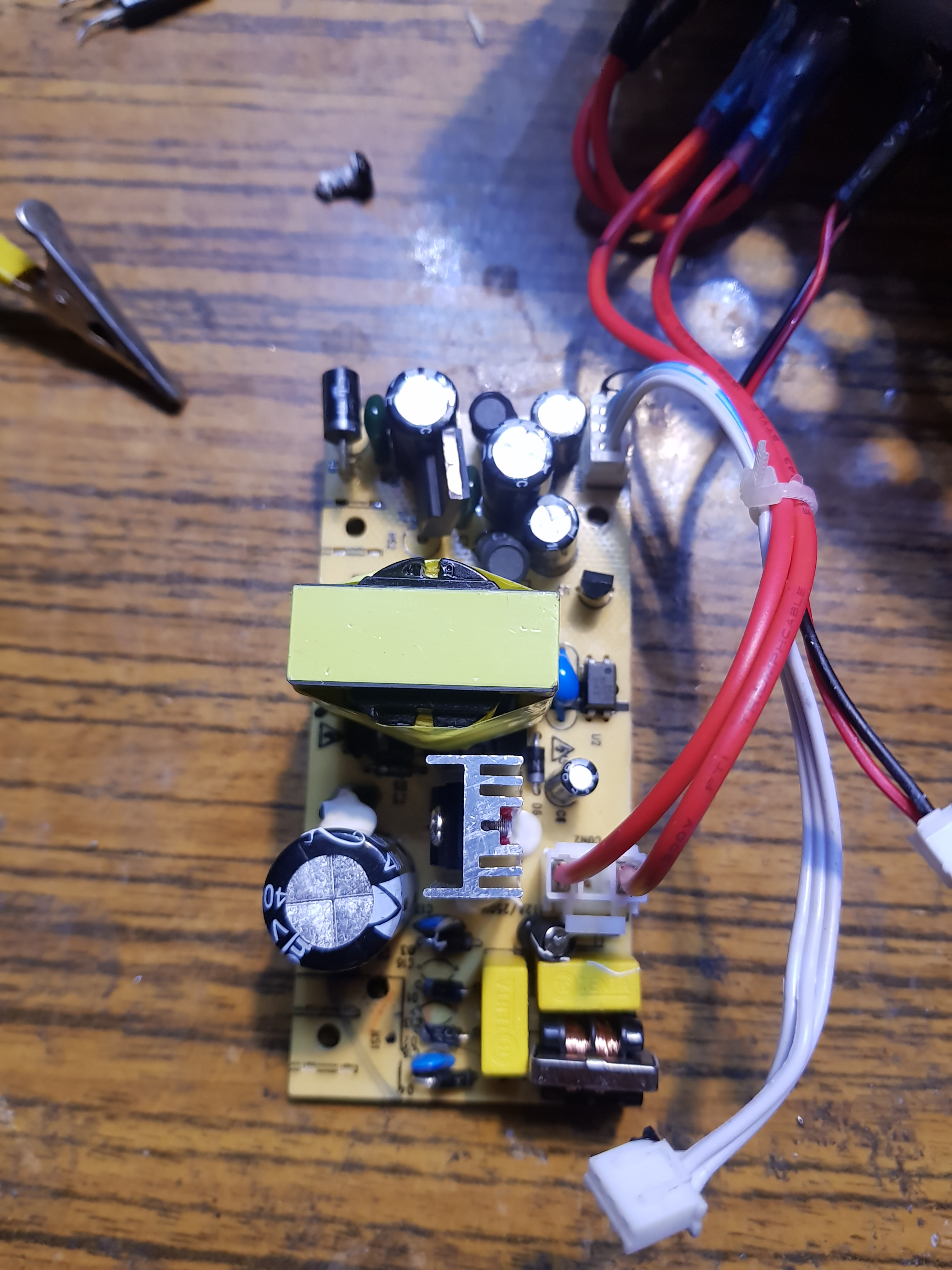

    W naprawie mam uszkodzony zestaw Trust 5.1.
    Głośniki nie włączają się w ogóle.
    Brak napięć na wyjściu zasilacza.
    Znalazłem uszkodzenie.
    Jest to dioda.
    Niestety na obudowie nie ma żadnych oznaczeń czy ktoś pomógłby dobrać??
    Dodam jeszcze iż próbowałem sam dobrać i udało mi się odpalić zasilacz niestety na wyjściu podaje aby 13,5 V, i głośnik basowy charczy a pozostałe grają cicho, przypuszczam iż napięcie z zasilacza jest za małe. Jest to dioda ultraszybka, w obudowie TO-220.
    Jaką diodę ultraszybką w obudowie TO-220 dobrać do zestawu Trust 5.1? Jaką diodę ultraszybką w obudowie TO-220 dobrać do zestawu Trust 5.1?

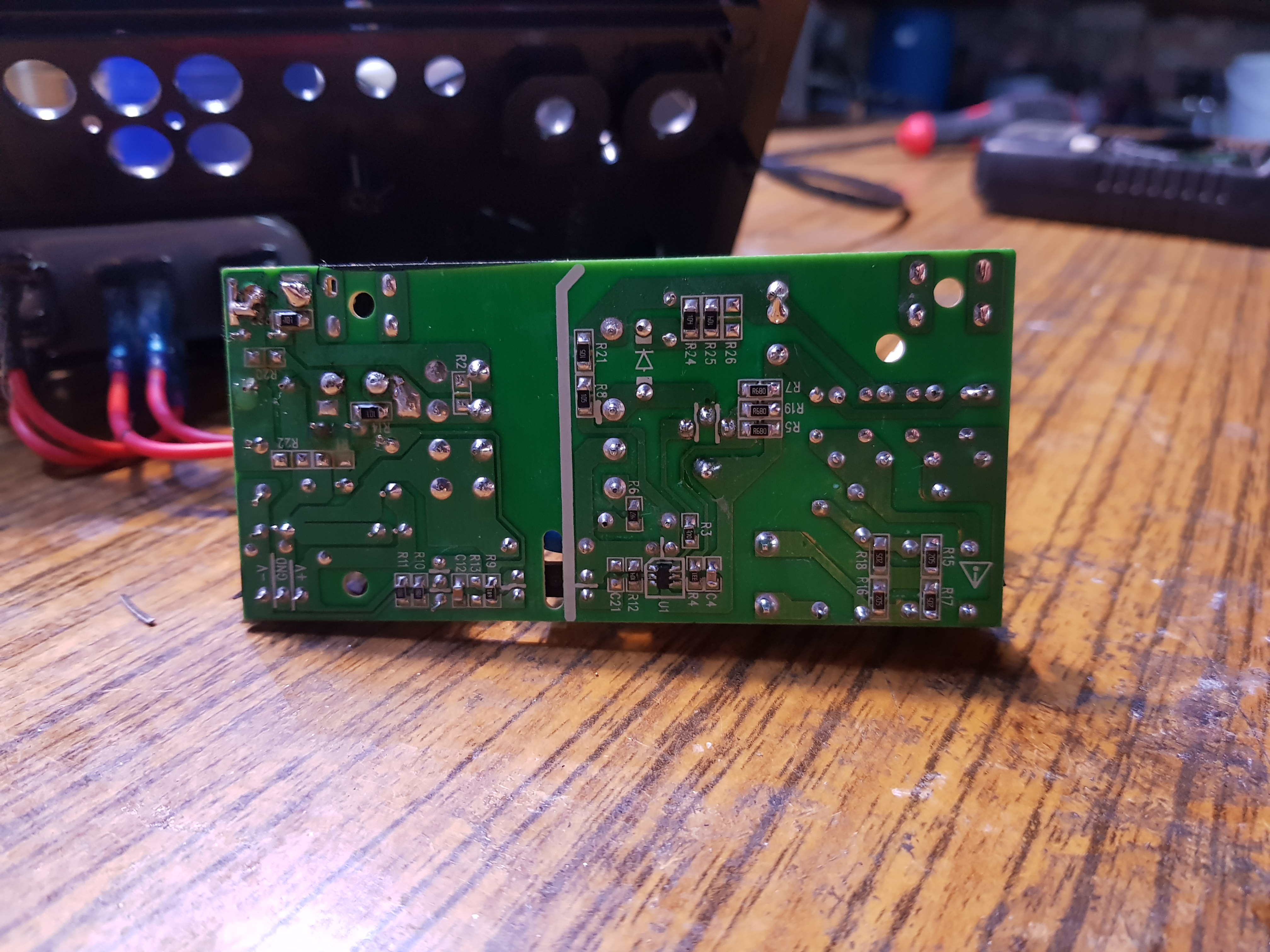

    WItam,
    jak to nie ma oznaczen a co jest ?
    Po co zamiesciles zdjecia ? nic na nich nie widac a w szczegolnosci uszkodzonego elementu.
    Zapewne jest to podwojna szybka dioda prostownicza. Te diody wytrzymuja spore prady, sama raczej nie ulegla uszkodzeniu.
    Jakie jest napiecie wyjsciowe tego zasilacza ?
    Jest to taka dioda.
    Nie ma na niej żadnych oznaczeń.
    Kiedyś naprawialem podobny zestaw i z tego co pamiętam to napięcie wyjściowe zasilacza chyba było w granicach 16-18v.
    Przetrzyj izopropanolem lub spirytusem i być może ukaże się oznaczenie.

    Już próbowałem, w tym zasilaczu są dwie takie diody i na każdej nie widać żadnego oznaczenia, i nie mam na myśli, że jest słabo widoczne czy coś, co po prostu uważam, że to tam w ogóle nie ma.

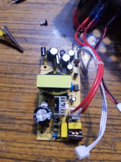

    w którym miejscu są one? Zapewne prostują prąd z transformatora (prostownik pełno okresowy, chyba że masz 2 różne napięcia wyjściowe) Podstaw inną szybką diodę o odpowiednim prądzie i napięciu wstecznym co najmniej 2-3x większym niż U wyj.

    Czyli przykładowo jeśli napięcie wyjściowe powinno być 16v, to dac diode 3x taka?

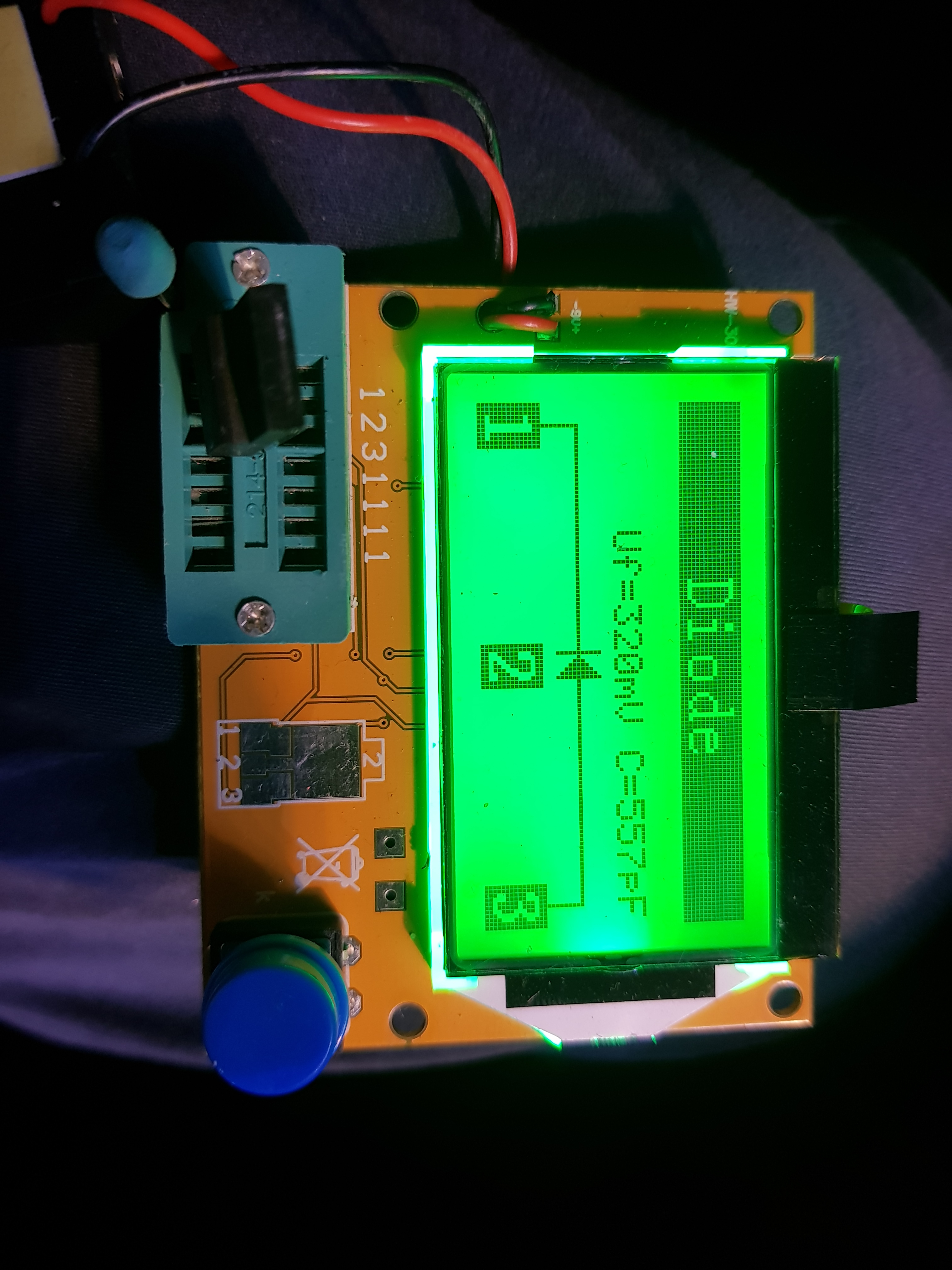

    Znalazłem jednak kilka takich diod.
    Wlutowywalem po kolei, jednak przy każdej napięcie oscylowalo w granicy: 13,2-13,6 na jednej stronie, a na drugiej 13,8-14,1.
    I po podłączeniu wzmacniacza słychać było piszczenie z zasilacza.

    piszczenie z zasilacza impulsowego?
    to by oznaczalo ze albo masz luzny rdzen w transformatorze czy dlawiku jezeli jest albo przetwornica pracuje w jakism niekozystnym zakresie.
    Napiecia stabilne?
    A jakie diody dales ?

    Tak, piszczenie zasilacza.
    Mi bardziej wygląda iż przetwornica pracuje właśnie w niekorzystnym zakresie.
    Stabilne?
    Co masz konkretnie na myśli?
    Przy podmienie diody na obojętnie jaka zasilanie lewej i prawej strony było różne ale stabilne, bo nie zmieniało się przy pomiarze multimetrem.
    Diody, dałem takie jakie miałem pod ręką..

    moze byc tak ze diody diodzie nie rowne i daja wiekszy spadek napiecia a wiec i feedback bedzie rozny a wiec przetwornica pracuje w innym zakresie.
    Jakie dales diody ? symbol ?
    A napiecie stabilne = masz nieznaczne zmiany bez obciazenia jak i pod pelnym obciazeniem oraz czy napiecie wyjsciowe jest takie jak powinno byc ?

    Sprawdzę niedługo i podam oznaczenia.
    Myślałem też żeby może wymienić na dwie takie same diody i sprawdzić.
    Napięcie wyjściowe zasilacza jeśli dobrze pamiętam powinno być 16-18v, a jest mniej.

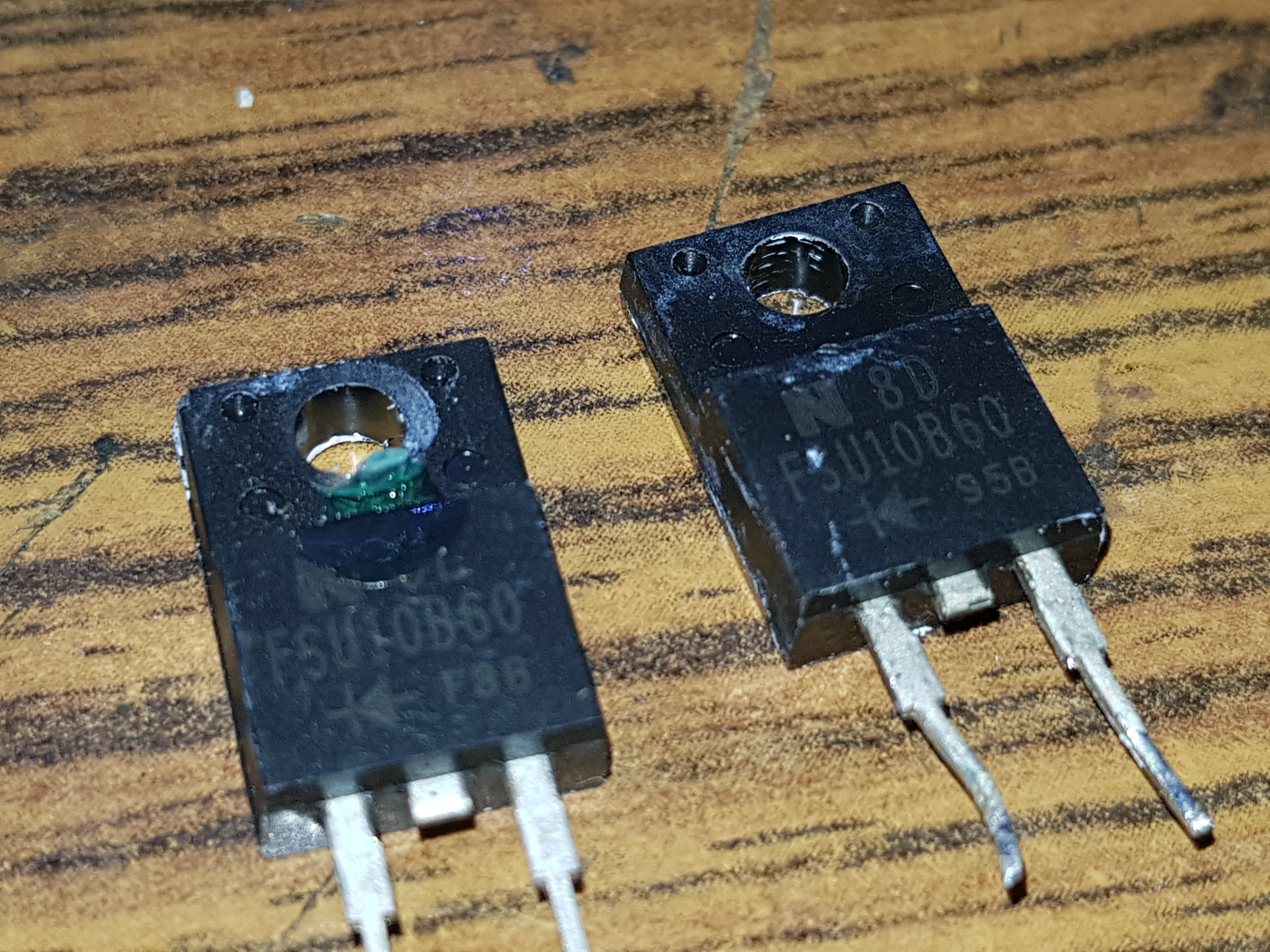

    Takie diody. Jaką diodę ultraszybką w obudowie TO-220 dobrać do zestawu Trust 5.1?
    Po włożeniu dwóch takich samych diod wzmacniacz jakby ozyl dźwięk w kolumnach jest piękny, lecz subwoofer nadal dudni..

    ta dioda ma duze Uf i stad masz takie napiecie wyjsciowe, i zapewne to powoduze prace w niekozystnym zakresie.
    Daj cos co ma mniejsze Uf, jakie tam byly prady ? moc zasilacza?
    Moze cos jak 10L25.

    150w A RMS jakieś 80w.
    Ale powiem szczerze że zmierzylem napiecia na koncowkach TDA, są to pony 3 oraz 5
    I na każdej końcówce jest napięcie równo 26,3v.

    max 150W przy 18V czyli jakies 9-10A na diode, mapewno ? ten transformator wyglada na nie duzy a i elektrolity malenkie.
    No nic to szukaj diody na co najmniej 10A 35V i jak najmniejszym Uf jakies schottky

    Zamówiłem już diody 10A 25V
    Tylko to trochę dziwne, bo aktualnie wszystkie głośniki grają czysto i głośno aby subwoofer pierdzi więc czy nadal problem leży w zasilaczu?
    Moim zdaniem nie.
    Głośnik już podmienialem, oraz końcówkę mocy i jest to samo.
    Ja uważam iż jest gdzieś uszkodzenie na płycie wzmacniacza.

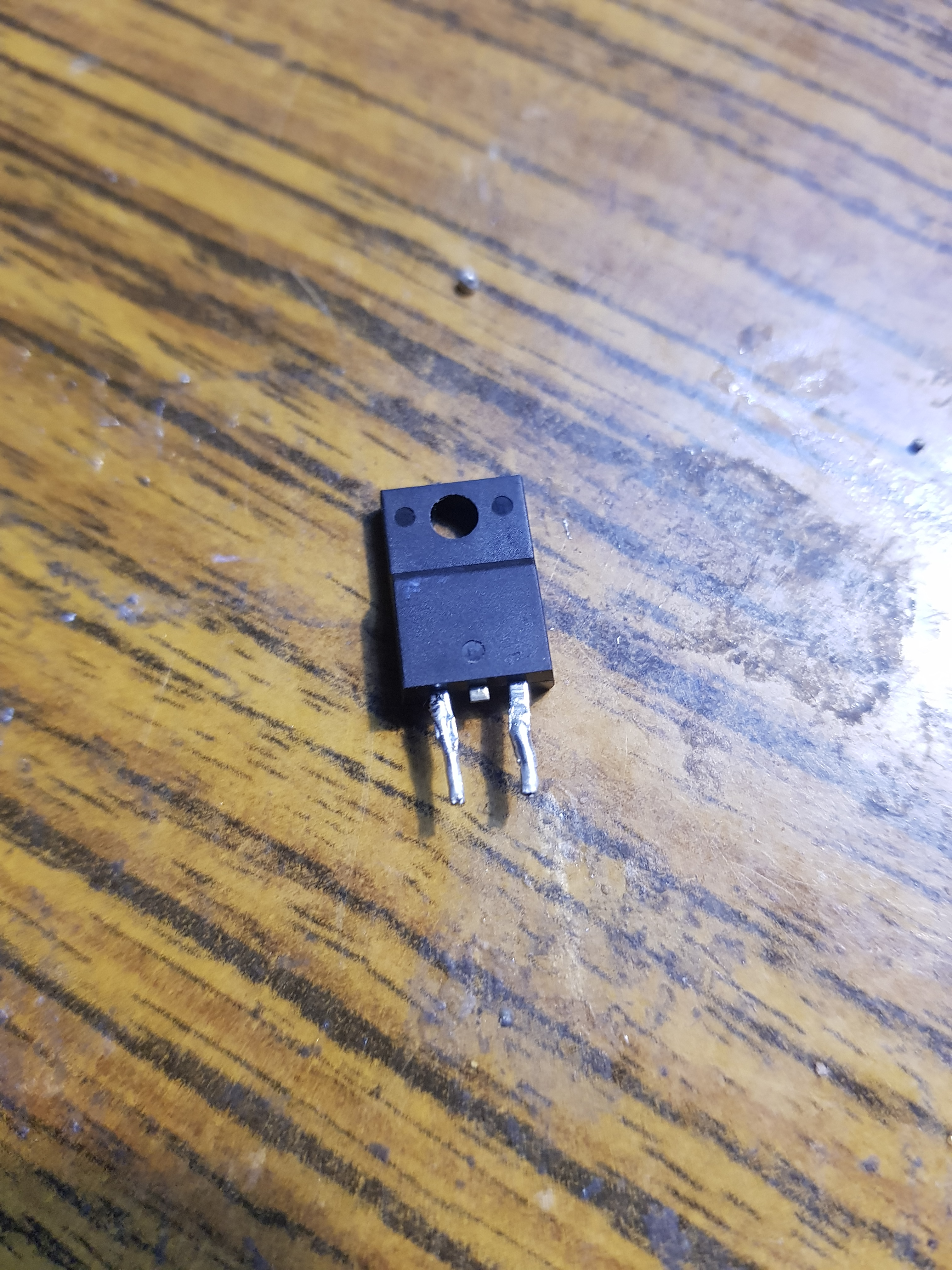

    Nadal mi się nie udało znaleźć odpowiedniej diody.
    Te które zamówiłem SBT1020 i SBT1840 nie podchodzą, co prawda wszystkie kolumny grają pięknie głośno, ale subwoofer choć ma czysty głos to gra cicho..
    No i te diody dosyć się grzeją.
    Czy ktoś jest w stanie pomóc?
    Tu są parametry tej drugiej sprawnej diody w tym zasilaczu: Jaką diodę ultraszybką w obudowie TO-220 dobrać do zestawu Trust 5.1?

    poprostu musisz poszukac podobnej diody o podobnych parametrach.
    Z drugiej strony zastosowanie innych diod o nieco wyzszym Uf nie powinno miec wplywu na to ze kanal subwoofera cicho gra, szukaj w nim uszkodzenia.

    Zasilacz działa już perfekcyjnie, z obciążeniem czy bez nie wydaje żadnych niepokojących dźwięków jak przedtem.
    Dziękuję wszystkim za cenne wskazówki.
    Temat zamykam.
✨ W dyskusji poruszono problem naprawy zestawu głośnikowego Trust 5.1, w którym uszkodzona została dioda ultraszybka w obudowie TO-220. Użytkownik zauważył, że głośniki nie włączają się, a zasilacz nie dostarcza odpowiedniego napięcia (13,5 V). Po wymianie diod na różne modele, napięcia na wyjściu zasilacza oscylowały w granicach 13,2-14,1 V, a subwoofer charczał. Użytkownik został poinstruowany, aby dobrać diodę o odpowiednich parametrach, z co najmniej 2-3-krotnym napięciem wstecznym w porównaniu do oczekiwanego napięcia wyjściowego (16-18 V). Po wymianie diod na modele 10A 25V, zasilacz działał poprawnie, ale subwoofer grał cicho. Ostatecznie użytkownik odkrył dodatkowe uszkodzenia w zasilaczu, co mogło wpływać na działanie subwoofera.
